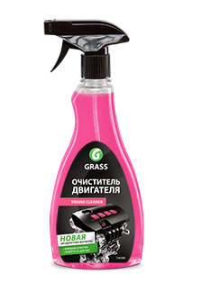

  • я мою так, как на СТО сказали
    сначала забрызгиваю все из "очиститель двигателя пенный"
    постояло
    смыл из ЛЕЙКИ, просто водичкой без напора
    завел - постояла минут 20 пока все не просохло от и до
