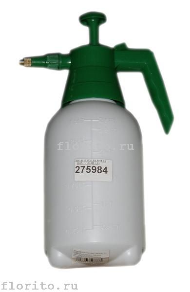

  • купил в ленте за 100р. и Профам 2000 и мою сам затраты на все 200р. -хватит мотор поытьь раз 200 :biggrin:

  • Ершик на длинной ручке еще надо к такому девайсу.

  • Опишите процесс, плиз.
    Аэрозольный распрыскиватель выполняет смывную роль? 2000 профам возьмет ли тот масляный налет с двига?

    Кухонный антижир от Уникум, как профам отмывает. Взял на кухне, побрызгал, поставил на место.
    Смывать без напора, закрываю пакетом разъем расходомера и генератор, если мотор еще горячий. А вообщет и пеногенератор обычной химией отмывает нормально.
