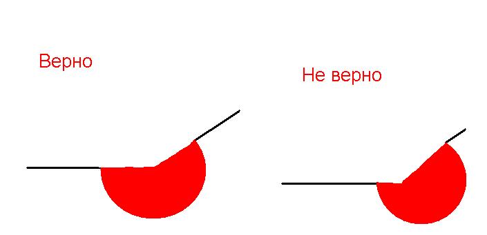

  • Настала самая не любимая мною пора, проходить техосмотр. Требуется отрегулировать фары.Хотелось бы сделать это самому.Существует много способов.Идин из самых простых - это повернуть лампы обрезав предварительно усики.И наверное самый простой - заклеить черной изолентой соотвествующие сектора фары. Вопрос вот в чем.Пролезет ли такой номер на техосмотре или скажут сдирай изоленту и регулируй по-нормальному? У кого нибудь был подобный опыт?

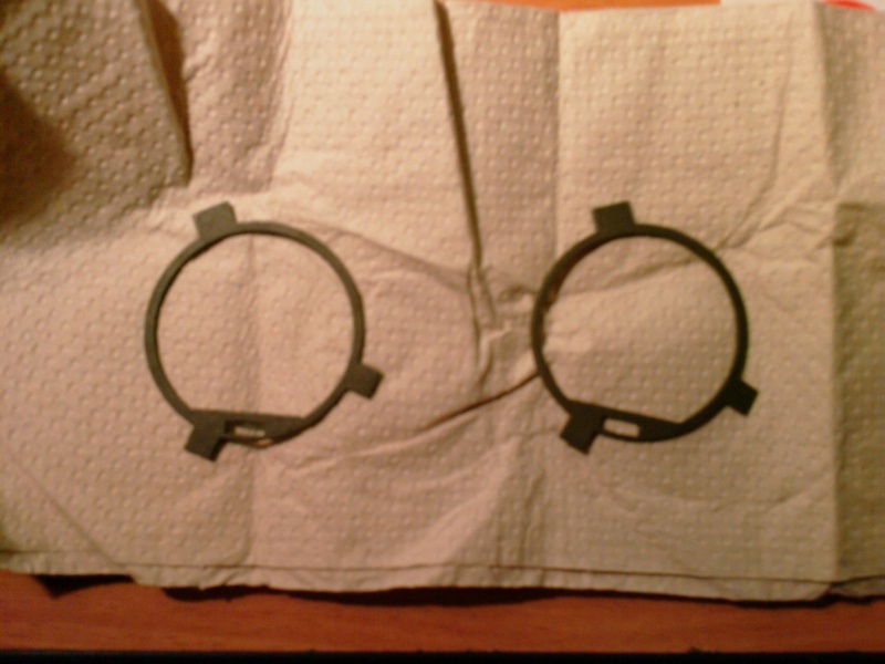

  • есть кольца на H4.ставишь и официально проходишь ТО.проверено

  • В ответ на: есть кольца на H4.ставишь и официально проходишь ТО.проверено
    Чет не понятно. Как они убирают засвет на встречку?
  • Примерно так.
  • На иллюстрации наглядно видно, что яркость светового пятна сосредоточена в правой части сектора. :хехе:

  • Где енти кольца брать-то? Удобная штуковина

  • в H4 на спирале ближнего стоит шторка при повороте лампы перекрывается сектор который светит налево как то так на стенде это хорошо видно

  • В ответ на: На иллюстрации наглядно видно, что яркость светового пятна сосредоточена в правой части сектора. :D
    Справа кирпичи освещены сильнее и середина между галками не посредине экрана, т.е. "оси" экрана и авто не совпадают.
    Почти 6 лет назад так сделал - всё абгемахт:хехе:

  • В общем если кому-то интересно, отчитываюсь.Поставил шторки. Засвет на встречку убран полностью.На ТО проблем не возникло.Все затраты - это консервная банка и личный набор не цензурной лексики.За одно только переживаю, не укоротят ли жизнь ламп эти жестянки, стоят они вплотную к лампам, даже касаются

  • Лампа Н1 ???

  • В ответ на: Лампа Н1 ???
    Честно говоря не обратил внимание
  • если Н1, то проблемы будут с лампами и самими шторками. если Н7 то еще куда ни шло...

  • ТО с Вашими переделками прошел спокойно, правда свет оценивали визуально по пучку на стене :D. Есть вопрос: на многих форумах народ пишет, что ставит в ближний лампы HB3 вместо HB4 путем небольшого подпиливания. На таком колхозе Ваши переделки будут работать?
  • будут. НВ3 мощьней на 20%. а по цоколю отлечаеться одним усом. его необходимо подпилить с одной стороны

  • В ответ на: если Н1, то проблемы будут с лампами и самими шторками. если Н7 то еще куда ни шло...
    А конкретней, какие проблемы? Перегорят быстрее?
  • о, спасибо. то есть для замены на HB3 визит к вам не потребуется? шторка подойдет, правильно понимаю?
  • Лампа Н1 очень горячая. Порядка 900-1000 градусов. Шторки из алюминия живут несколько минут. плавяться и стекают в фару. Стальные живут месяца три и прогорают до дыр. Лампы из за нарушения охлаждения также живут месяца три. От испарения металла коптица зеркало и покрываеться окалиной. Шторки долшны быть из нержи или титана. Тогда их хватает года на два. Также долнны быть предусмотрены вентиляционные отверстич в основонии шторки для охлождения лампы. А лучший способ нанесения матового термостойкого покрытия на зеркало. Тогда не нарушаеться температерный баланс, нет светопотерь и живет это все вечно...

  • Лампа должна быть тогоже производителя и иметь тотже способ крепления колбы что и НВ4
