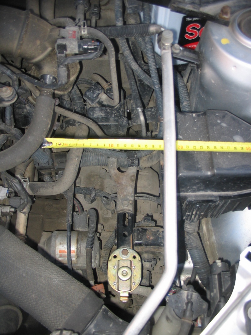

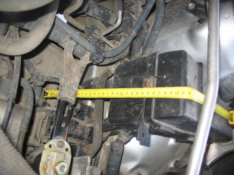

    • на этот кронштеин + дополнительные планки и хотелось

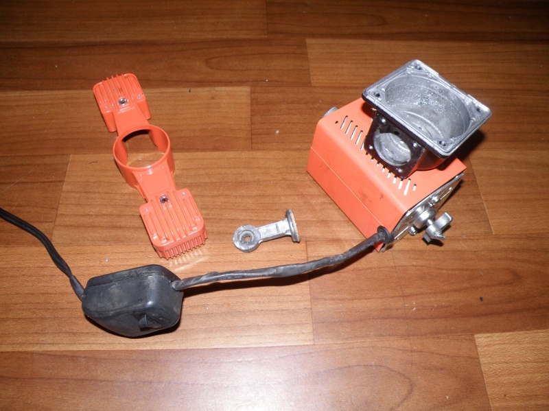

  • Сорри за некропост, но может кому-то поможет, кого-то спасет.
    Был у меня Агрессор AGR-75. Качал в принципе бодро ( у меня сафарь, но когда другу спринтера качал - на глазах видно как машина поднимается). Покатушки не устраиваю, колеса спускают редко, так что за пару лет пользовался им всего-то десяток раз, ну может чуть больше.
    Перестал работать. Разобрал. Результаты на фото - http://imgur.com/a/4mbVp/all (вся галерея).
    Крышечка слева - пластик, легкий очень. Поршень и камера поршня - не знаю как этот материал называется, по ощущениям - "вроде и металл, а вроде и пластик". Легкий и хлипкий. Дешевые штопоры в Икее из похожего материала сделаны.
    В общем, он двухпоршневой, и оба сдохли по одной схеме - крепление поршня на "коленвале" сточилось, все вокруг в опилках, и поршни оторвались.
    Буду покупать что-то другое, но "авто-профи" (производитель) для меня теперь уже, что называется "имеет определенную репутацию".
