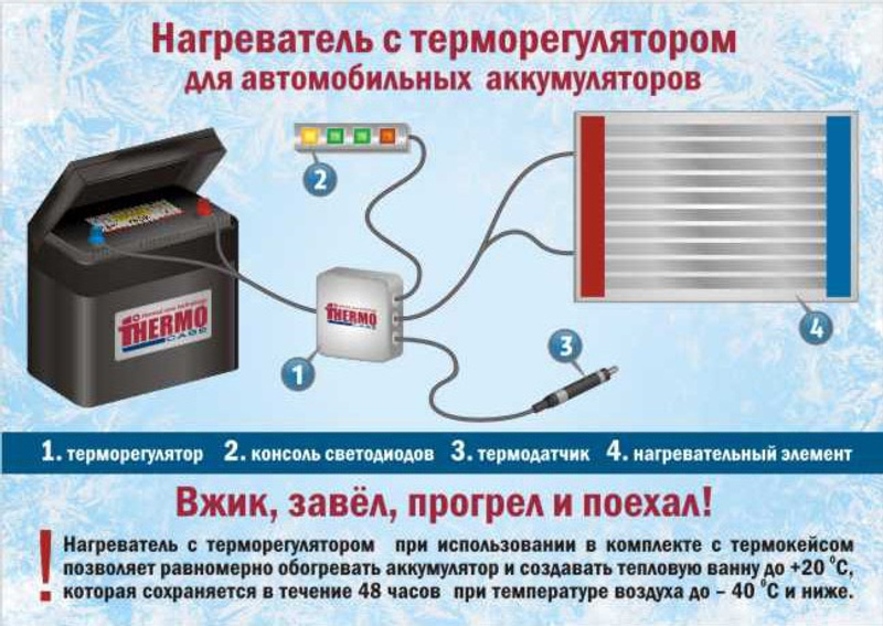

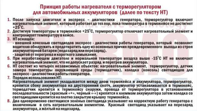

    аккум в кейсе с подогревом, ест сам себя, плюс штатная сигналка. Будет самосъедение, если оставляешь машину на стоянке хотя бы на сутки в таком режиме.
    Или подогрев испол-ть только когда двиг заведен? Но тогда, поездки в 40 минут будет не достаточно для прогрева.:улыб:
    Или подогрев испол-ть только когда двиг заведен? Но тогда, поездки в 40 минут будет не достаточно для прогрева. :)
    В машниах, где часть оборудование можно включить только при работающем двигателе (например, фары), можно найти в блоке реле эту заветную релюшку, и от нее запитать подогреватель. Тогда греть будет только при заведенном двигле.
    Не умеешь сам - научи другого, не умеешь учить - учи учить других
  • Термокейс
    и не надо ничего искать
    Toyota Corolla Ranx NZE121 1NZ 2001г
    [IMG]http://www.drivernotes.net/images/lines/0000010/10021.png[/IMG]
    Исправлено пользователем angellex (20.01.11 11:01)

  • В ответ на: Термокейс
    НТА-1/1 (с одной нагревательной пластиной)
