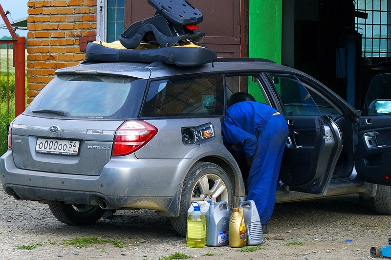

    • Он для такого бездорожья.
    • Нечего заправляться где-попало.
    • Клиренс Аутбэка - жирный кролик плюс пол-уха.
