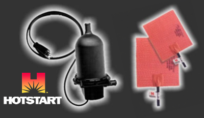

во такой теплодевайс - кто что думает..
  • В качестве "аварийного старта". Типа оставил на долго (переморозил) машинку - нашел 220 - погонял часок..отогреет?*
    (почему не жидкостный - легкий монтаж - демонтаж, не завязано на тосол. Хочешь поменять авто - снял - на новое поставил)
    http://podogreva.net/page49

  • Прикольная фигня.
    Только вот думаю, что снять-то как раз будет уже не легко - может так прикипеть, что проще будет картер поменять. :biggrin:
    Проще, наверное, вообще не клеить - просто прикладывать и потом убирать. Дольше прогревать при этом будет, это да.
    Ну и не дешевая за нормальные размеры, хотя с вебастами не сравнить.

  • Я такие ставил, работают без нареканий :live:

    Он сгорит если не приклеит.
  • А снять-то можно нормально? А потом снова приклеить?
    Hyundai Getz 1,6 МКПП, Suzuki Grand Vitara 2,4 АКПП
  • Его низя вообще демонтировать. Приклеил и все.
  • По идее на лето его снимать надо - теплоотдача ухудшается, движок не греется?
  • Ну прогреет он масло в картере и сам картер? А сколько тепла до ГБЦ дойдет?

  • Да ну, ни че там не греется! Пластинка на поддоне 100*100 мм, какая там теплоотдача по сравнению с радиатором?

    Сам элемент греется градусов до 150, так что не пожароопасно. За 30 мин в минус 20 - 25 голова у 3S-fe уже не обжигает руку холодом.
  • Оторвать сложно...знакомый пытался при продаже старой машинки на новую переставить...фиг :)...держится крепко. Хотя конечно же если постараться то оторвать можно....но потом как и на что клеить? если только на герметик термостойкий....
    А работает пластина супер :live:...проблем с пуском никаких...крутит весело движок в морозы. Минус: нужна розетка.

  • А как она относится к тому что поддон частенько страдает от встречи с тем что выше асфальта? Камешки, пеньки и все такое?

  • Я клеил не снизу поддона а с тыльной стороны.

  • В ответ на: А как она относится к тому что поддон частенько страдает от встречи с тем что выше асфальта? Камешки, пеньки и все такое?
    Нормально относиться...видел эти пластины в хлам истертые...все равно работают...там нагревательный элемент эта вся пластина...кремний...плюс непонятная нам еще нано-технология. Сверху опять герметиком проиазал и усе. Провод можно спрятать в рукав. Ну я уж не говорю у кого защита картера стоит.
