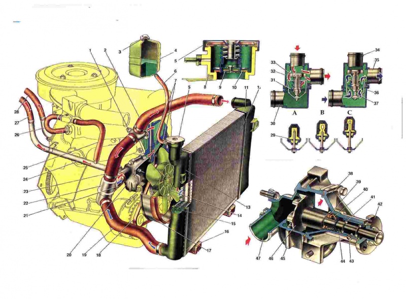

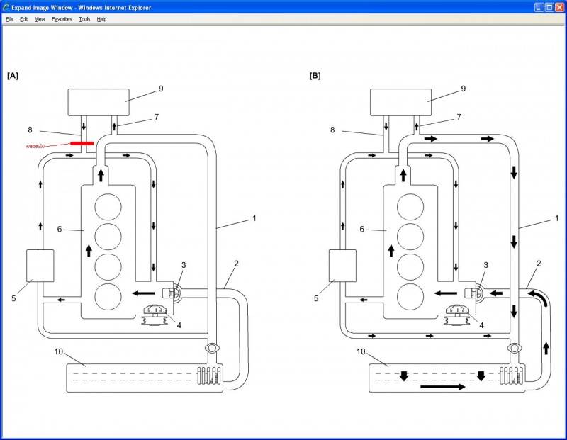

  • ерунду пишите. вот вам в аттаче схема системы охлаждения Suzuki GrandVitara J24B из официального service manual
    В ответ на: А вот тут ясно сказано,что термостат,открывая большой круг охлаждения-одновременно перекрывает малый,значит печной радиатор никаим образом к малому кругу относиться не может..)
    Как собственно и к большому.

  • В ответ на: ерунду пишите. вот вам в аттаче схема системы охлаждения Suzuki GrandVitara J24B из официального service manual

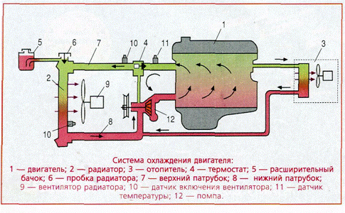

    угу,я пишу ерунду....А как Вы вот такую схему прокомментируете?
    Или претензия на истинность есть только у вашей?.. :спок:
    Хорошо, буду совсем без подписи.
  • В ответ на:
    В ответ на: ...значит печной радиатор никаим образом к малому кругу относиться не может..)
    печка всегда стоит в "малом" круге.
    Больше ничего обяснять не стану. Т.к. по вашему суждению для печки есть свой, тайный круг.
    см предыдущий мой ответ.Вот он,тайный круг печки..) Если не верите,вот еще рисуночек...
  • так вот из этого же описания и следует, что печка относится к малому кругу, разве нет?
  • с чего бы вдруг?..)
    термостат на схеме - вверху(4)...при его открытии либо закрытии-круг печки никоим образом не меняется...
    Отдельный там круг,а вот вращение тосола по нему за счет общей помпы....
    То что частично круг печки задействует патрубки малого круга-не говорит о том что печка врезана в малый круг...
    О! Внимательно глянул...Там даже направление течения жидкости на последней схеме указано...Свой у печки круг,как ни крути..)

  • я не разу такой хни вживую не видел, как нарисована на этой картинке. Чтобы термостат стоял в ТРОЙНИКЕ и, открываясь, что-то одновременно перекрывал. Может конечно мало видел, это либо чушь либо эксклюзив.
  • не понял насчет тройника....
    Если мне память не изменяет-даже на копейке на которой я ездил в 1998 году,у термостата 3 выхода....
    Чем не тройник???

  • В ответ на: ...Если не верите,вот еще рисуночек...
    ну правильно :yes.gif:Печка тут и стоит в малом круге.
    А схема по ссылке... Там чот сильно мутно. Она не правильная.
  • В ответ на:
    с каких х...в то?
    В малом круге????
    Откройте глаза,малый круг это-двигло-тремостат-помпа-снова в двигло....
    А круг печки-двигло-печка-помпа-двигло...

    5. В ветке на дроме (ссылка здесь была), говорится о конфликте между теплой ОЖ и ледяным маслом, отчего мозги двигателя сильно колбасит и не только мозги. Миф о продлении жизни двигателя подогревателем. похоже становится мифом.

  • В ответ на: В ветке на дроме (ссылка здесь была), говорится о конфликте между теплой ОЖ и ледяным маслом, отчего мозги двигателя сильно колбасит и не только мозги.
    ага, читал ту ветку
    там еще говорится о том, что двигатели субару прогреваются неравномерно из-за особенностей конструкции.
    у меня как раз двигатель субару. никаких проблем с неравномерным прогревом и колбасением:улыб:двигателя не имею.
    может дело в криворукости установщиков подогрева?
    ИМХО если температура блока двигателя +60...+75С, то температура масла не может быть -30С
