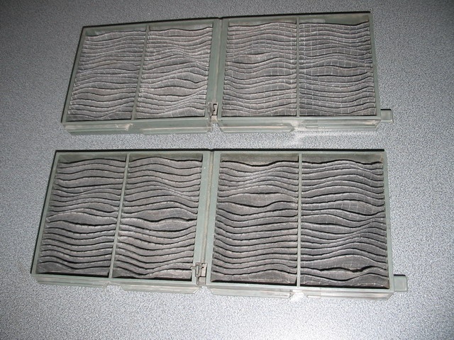

    А началось все с момента когда достал свой салонник и ужаснулся чем я дышу.
    Для тех кто не знает – салонный фильтр, как понятно из названия, служит для очистки воздуха поступающего из атмосферы в салон вашего автомобиля. Данная мера позволяет предотвратить попадание песка и прочей дряни в ваши легкие.
    У многих автолюбителей, очевидно, через некоторое время на передней панели машины скапливается пыль, стоит только протереть и через неделю снова. Установка салонного фильтра решает эту проблему на корню. На многих японских автомобилях есть место для этого «аксессуара», но его самого может и не быть, опять же + японским инженерам.
    Несколько «страшных» фотографий:
    фото1 – салонный фильтр из моего авто после лета 2008 года, когда пришел из Японии – была ваще жесть.
    фото2 – салонный фильтр из короллы после лета 2008 года
    фото3 – обратная сторона фильтра
    фото4 – обратная сторона, раздвинута гармошка
    Как, впечатляет?
    Если нет фильтра – то это летит в легкие нас с вами, наших родных, детей наконец. Думаю не надо говорить, какое воздействие эта гадость оказывает на организм человека.

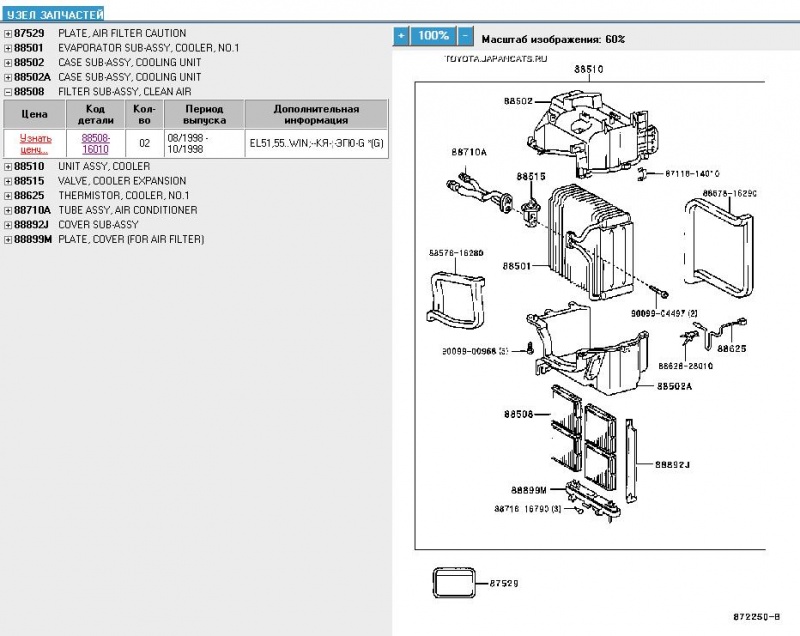

  • Народ подскажите, где в Камри Грации искать салонный фильтр, нигде не могу его найти, у владельцев похожих авто спрашивал никто не знает, в книгах тоже нет. Где он точно стоит?
    Toyota - Drive your dream!
  • 229 -100 -20 Исузу Бигхон, два фильтра стоит друг над другом.

  • На Камри Грацию по каталогу идет два типа фильтров...

  • И где они в машине? За бардачком как во всех машинах нет, у левой ноги тоже. Что теперь панель снимать?
  • Я смотрел каталог фильтров, там есть на кузов MCV 25 W просто салонный фильтр, а на остальные кузова фильтры для салонных ионизаторов. Где они ставятся, я не знаю.

  • В ответ на: 229 -100 -20 Исузу Бигхон, два фильтра стоит друг над другом.
    Это размеры? А рамка есть?
    Подскажите, где их искать в Бигхорне?

  • В ответ на: Подскажите, где их искать в Бигхорне?
    На БХ тоже за бардачком, вродьбы. Один над другим.
    А у меня, к примеру, он прячется (ну, территориально то за бардачком, конечно) но доступ к нему -- снаружи. Снимается жабо и там он и сидит. Фильтрует.
    Полагаю, доступ "снаружи" не только у Форда может быть.

  • Вот что мне еще кажется спорным в плоской форме фильтра.
    1. Если фильтр волнообразный, то сиф скапливается в углублениях. Соотвественно при доставании кассеты нет риска просыпать его внутрь системы вентиляции, а вот с плоским это запросто.
    2. По причине меньшей площади фильтрующей поверхности ресурс плоского фильтра будет ниже
    Всё вышесказанное усугублялось отвратительной организацией (ц)

  • В ответ на:
    Фильтр салона не на всех автомобилях стоит, надо смотреть код опции на подкапотной табличке. У меня на Бигхорне в 69 кузове не было фильтра, в 73 есть. Но это очень нужная опция, заметил это когда было с чем сравнить. Если нет этой опции, очень легко сделать, надо просто вырезать лючок. А посмотреть где стоит фильтр, очень просто, снять "бардачек " :)) открутив два шурупа внизу. На фото очень хорошо все видно.
    Жить, хорошо...
  • Еще фото...
    Жить, хорошо...
  • В ответ на:
    В ответ на:
    У меня в 69 кузове, то есть возможно и нет салонного фильтра. А какой код опции на подкапотной табличке?

  • В ответ на: Вот что мне еще кажется спорным в плоской форме фильтра.
    1. Плоский фильтр, имеет меньшую площадь, зато намного толще. Сам фильтр имеет 3-х мерную фильтрующую системы, а не просто плотно упакованные волокна, и при толщине в 1,25 см показывает воздушное сопротивление на уровне 1 мм обычного фильтра, а весь сиф скапливается внутри самого фильтра и просыпать его очень тяжело, только если фильтр долго не менять.
    2. Площадь меньше а объем в несколько раз больше и емкость у них выше.

  • Вот собственно фото моего фильтра, он не разборный. Но у меня есть и отдельно рамка.

    рамку можно заказать на экзисте или на разборках откопать. Можно посмотреть, может получится и буз рамки обойтись как на аккордах делали. Там должна быть выштамповка на корпусе перед вентилятором если сверху смотреть. Как-то так.

    В ответ на: Ёлки палки! Я давно хочу поменять фильтир. В каталоге на дроме на мой Succeed, а вот когда вскрыл и глянул то там вся залито , вообщем дырок под рамку , как и самой рамки нету. Вопрос где взять рамку и ваще как её туда поставить?
    Выштамповка есть на том месте куда рамка должна вставляться, но вот она меньше разм ером как я предполагаю должна быть сама рамка. А вот выштамповки в нутри заборника где винтелятор нету ничего.:хммм:
    Да правильно, выштамповка где должна быть рамка. Если ее нет, то плохо. Надо посмотреть, размеры выштамповки может ее можно вырезать под размер рамки.

  • Да правильно, выштамповка где должна быть рамка. Если ее нет, то плохо. Надо посмотреть, размеры выштамповки может ее можно вырезать под размер рамки.
    Толко вот родную рамку где взять вопрос? На Probox и Succeed их нету на разборах.

  • В ответ на: Да правильно, выштамповка где должна быть рамка. Если ее нет, то плохо. Надо посмотреть, размеры выштамповки может ее можно вырезать под размер рамки.
    Должна подходить от королл 120, платформа то одна

  • В ответ на: Выштамповка есть на том месте куда рамка должна вставляться, но вот она меньше разм ером как я предполагаю должна быть сама рамка. А вот выштамповки в нутри заборника где винтелятор нету ничего.:хммм:
    В Probox\Succeed нет штатного фильтра, вместо него заглушка стоит. Её надо вырезать и вста вить фильтр с рамкой туда. На форуме пробоксоводов эта тема полностью раскрыта. Вот ссылка http://www.probox-club.ru/forums/index.php?showtopic=188
    Большое спасибо за информацию!!! Очень помогло, завтра буду заказывать рамку!
  • Мне нужен фильтр на Corolla II — E-EL51 SW. (2 сдвоенные планки, размером 10х25 примерно) Отпиши, плиз, в личку, куда подъехать, цену.
