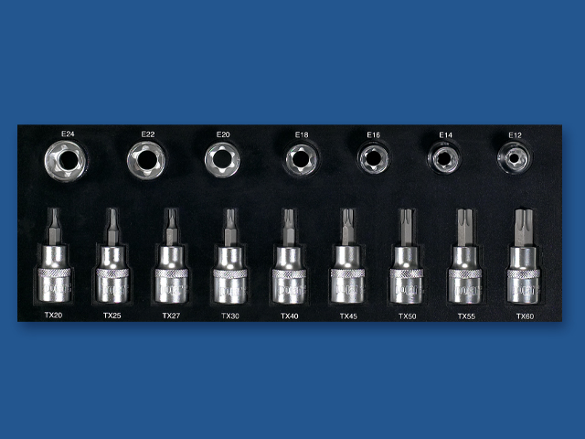

  • В ответ на: Хотя в теории, наверно, сделал бы так: просверлил бы в болту две дырки на диаметре (примерно 1/2 радиуса ) вставил туда штыри и, думаю, открутилось бы чем-то, типа газового ключа.
    Одной достаточно, и забить туда торекс
  • А ведь тоже вариант!
    Знаешь, где продаются?
    Ты должен сделать добро из зла... (с)

  • ВЕЗДЕ :rofl: Но когда ты его в отверстии сломаешь... Лучше сверлить - медленно но верно. Поверь старому больному еврею:улыб:

  • В ответ на: А ведь тоже вариант!
    Лучше забивать головку типа такой.
    На горской точно поштучно видел, да наверное в любом внятном магазине инструментов можно найти.
