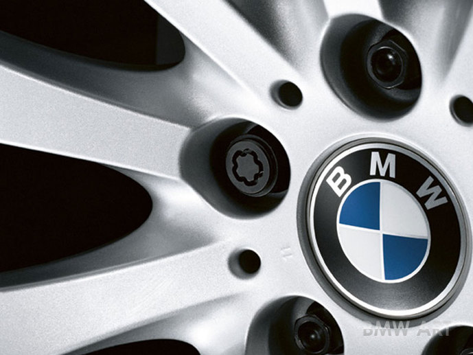

  • Всем привет,
    случилась вчера беда... переобувался и сломал ключ от секретки... теперь у меня левая сторона на зимней резине, а правая на летней...
    Подскажите кто-нибудь идеи как снять вот такие секретки?
    http://s020.radikal.ru/i717/1304/2a/444b6ec5deb6.jpg
    Машина в гараже, инструмент почти всё, что нужно должно быть.
  • Фото, как это выглядит на диске нужно...
    Ежедневный трёхкратный прием алкоголя...
    и ты очищаешь свою башку от ненужных знаний и мыслей.
  • так же как и писали выше: искать подходящую по размеру головку, набивать ее на секретку и скручивать.

  • Если сегодня не сниму, то сфотаю, вообще когда вставляешь ключ, то места уже не остается и не выступает вверх, утоплена внутри.

  • Снял, набил головку на 19. Думал не налезет, а больше уже просто в колодец не влезла бы
  • а есть секретки которые набиванием не снимешь, у н их мощная проворачиваемая обойма снаружи. Я ее даже смазал...
