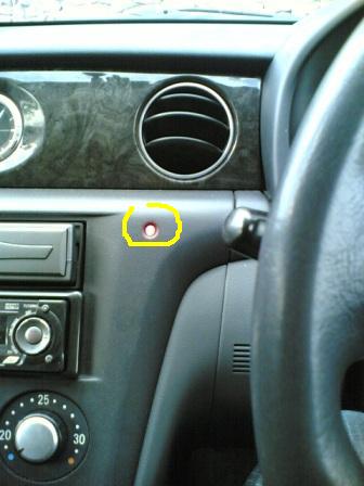

что за индикатор на панели MMC Airtrek GDI
  • справа от магнитолы светодиод.. загорается обычно, когда машину только что завёл.. да и то не всегда. Что он показывает?
    фото приложено
  • такой индикатор вроде на всех GDI .. вот фото другой машины
  • это лампочка родной сигнализации.
    Ни разу не ставил на родную? Попробуй.

  • Сигналка

  • тогда почему она иногда загорается? ..
    если кто знает, какие режимы мигания у неё бывают
  • В ответ на: это лампочка родной сигнализации.

  • отключи сигнализацию и не грей голову.
    Если надо, могу рассказать, как.
    Лично я когда у дома машину оставляю, всегда на 2 сигналки ставлю.
    Поломка лишь повод для тюнинга :спок:
  • А вот краткая документация на сигналку:
    Программирование режимов работы сигнализации
    Машина заглушена.
    Открыть дверь водителя, сесть, не закрывая, выключить свет/габариты. Потянуть рычаг омывателя на себя и не отпускать.
    После 10 секунд раздастся долгий "би-ип" и система перейдет в режим программирования. (Омыватель не отпускать!)
    Нажать клавишу UNLOCK (1,2 или 3 раза, в зависимости от того, в какой режим хотите сигнализацию загнать).
    После каждого нажатия сигналка отзывается одним, тремя, или 5-ю "би-ипами"
    1 - Сигналка отключена
    2 - Громкая сигнализация (при попытке открыть другим ключом начинает мигать светом и орать гудком)
    3 - Тихая - все то же, но без клаксона.
    Ну, затем за полминуты нужно либо дверь закрыть, либо свет включить, либо ключ зажигания повернуть
    Работа сигнализации
    1 раз нажать LOCK вери блокирутся
    2 раза нажать LOCK закрываются окна и люк (если есть)
    3 раза нажать LOCK складываются зеркала
    Если начать движение со сложеными зеркалами, то на скороси около 30 км/ч они откроются автоматически.
    За дополнительной информацией рекомендую обращаться к оригинальному мануалу
    http://www.mitsubishi-motors.co.jp/airtrek/manual.html
    Он легко читается с помощью on-line переводчика
    http://www.systranbox.com
    болванка ключа MR563644 :спок:

  • спасиб.. попробую
