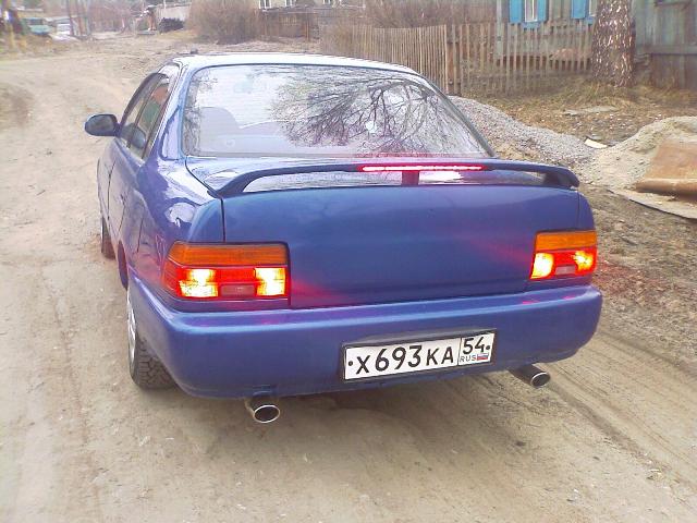

    короче не проездив и пару месяцев, машину догнали на светофоре. фото того что было в приложении, того что стало выложу завтра.
    Экспертиза на этой неделе, кто-то мне говорил, что иногда эксперты считают покраску машины нормально, если она очевидно только что покрашена, никто не сталкивался? т.к. документов за краску и работы так и не могла получить, а стоит она не дешево..

  • видимые повреждения:
    фара правая задняя сильно утонула, левая поменьше, то тоже есть.:хммм:
    крыло задее вздулось чуть-чуть, краска скололась, короче мелови еще вагон..

  • и бампер

  • у бампера ухо оторвалось на креплении, а так вроде только царапины...а вот крыло и багажник где закрывается там править надо будет..
