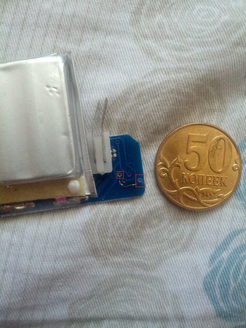

    Комрадес, такое дело.
    Есть небольшой (в прямом смысле) девайсик - платка 2х2 см, в которой разведена всякая smd-мелочёвка.
    В процессе эксплуатации отлетела одна дорожка с платы. Дорожка с двух сторон заканчивается контактными пятачками, диаметром с 0.5 мм и расстоянием между ними - 5 мм. Хочу восстановить эту дорожку проводком-волоском от оплётки с коаксиала. Вот теперь вопрос - как сделать всё грамотно ? Подозреваю, что надо взять пару шариков для реболлинга из сплава Розе, мазнуть спиртоканифолью и нагреть это дело или феном или тонким жалом с температурой в 100 градусов.
    С паяльником дружить когда-то получалось, но вот с нанотехнологиями такого плана дружить не приходилось вообще.
    Короче, кто в теме - дайте уж совет ? Понятно, что можно подъехать с этим девайсом к спецам и за 200 рублей забабахать красиво, но охота самому:улыб:
    Паяльная станция есть, руки - тоже.:смущ:

  • Для адекватных советов не помешало бы фото проблемного места.

  • В ответ на: Для адекватных советов не помешало бы фото проблемного места.
    Оно !

  • Взять кусочек тонкой медной проволоки около 1 см, можно и от оплетки. Выгнуть по форме дорожки и 2 раза ткнуть паяльником. Делов то на 10 секунд, дольше паяльник разогревать будешь.

  • Сгорят нахрен дорожки, если бездумно ткнуть туда паяльником:улыб:

  • Не сгорят ежели не перегревать. В качестве изврата, можно приготовить токопроводящий клей из серебрянки и нитролака и нарисовать им недостающую цасть .)

  • В ответ на: Не сгорят ежели не перегревать. В качестве изврата, можно приготовить токопроводящий клей из серебрянки и нитролака и нарисовать им недостающую цасть .)
    О ! точно ! ведь в молодости ж восстанавливали обогрев стекла таким макаром ?
    Я и забыл про это :)))
    Правда квест по поиску серебрянки = квесту по поиску парочки шаров из сплава Розе :))

    Можно упростить задачу, найти карандаш 2М-4М и наталочь грифель в пыль ,)

  • А именно дорожку надо восстановить? Нельзя просто проволочку в рубашке по верху пустить?

    разленился народ, а если руки есть - почему бы проволочку не кинуть ? а потом лаком покрыть
  • В ответ на: почему бы проволочку не кинуть ? а потом лаком покрыть
    Насколько я понимаю, проблема в маленьких размерах отверстий и паяльных площадок. Кинуть проволочку то не проблема. Но ее еще закрепить как-то ж надо, чтоб не болталась как в проруби. Можно, конечно, проволочку и жвачкой прилепить, тока работать не будет.

    с чего работать то не будет? отверстия на плате стандартные, проволочка разного диаметра бывает - подобрать не проблема, закрепить можно лаком... если руки не из .. опы то все будет работать... чем проводимость проволочки отличается от проводимости дорожки?

    Парни, всё получилось при должной смекалке.
    Итак, технология.
    1. Я забил на сплав Розе, рассудив, что если взять для работы шарики, диаметром меньше половины миллиметра, то перегреть я ничего успею и паяльной станцией.
    2. Добыча шариков произведена старым дедовским способом, посредством стряхивания с жала паяльника припоя в ванночку с водой. Из полученных шариков были отобраны требуемого диаметра.
    3. Берём обычную спиртоканифоль, мажем контактные плошадки и садим на них пару шариков.
    4. греем до 400 градусов паяльник и быстро тыкаем в эти шарики. Шарики расплавлены, получились такие зачетные лужёные контактные площадки.
    5. Лудим проволочку из оплётки от коаксиала, и быстрым движением паяльника фиксируем оба конца которой на контактных площадках.
    6. Отмываем спиртом остатки спиртоканифоли.
    7. Всё:улыб:
