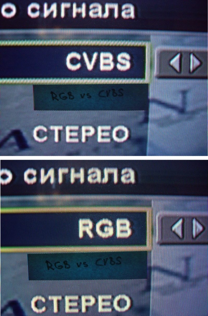

    В ответ на: качественный видеовыход только нужен.
    А у RCA/S-Video есть разница по качеству (имеется в виду сколько-нибудь заметная глазом на обычном ЭЛТ-телевизоре), чтобы брать ее в расчет?

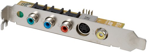

  • В ответ на: Зачем вообще видеокарта на HTPC? Обойдусь встроенной.
    На телевизоре есть компьютерный вход? Делаю косвенный вывод, что нет (раз стоит абсурдный вопрос о трансляции через антенный вход), значит отдельная видеокарта все равно понадобится, с ТВ-аутом (S-Video). Под линуксом тв-аут хорошо работает с картами Nvidia (потанцевав с установкой и настройкой родного драйвера), это говорю по собственному опыту (карта была 7600 GS). (Есть еще маленькая аппаратная штуковина, делающая из VGA S-Video, но она стоит 1.5-2 тыр.).
    Правда, тут еще всплывает вопрос, есть ли на самом телевизоре S-Video вход (скорее всего есть, также сойдет и поддержка S-Video на одном из скартов - это уже в инструкции на ТВ смотреть). Если же в наличии только компонентный вход и скарты с RGB - понадобится поиск адаптера с VGA или S-Video на эти интерфейсы (сразу говорю, вопрос не тривиальный).
    Вариант с обычным RCA (один тюльпан) входом, не говоря уж об антенном - сразу в топку и забыть - первое решение годится для ТВ максимум до 20", второе - максимум до 15, ибо это значительное (и реально заметное) ухудшение качества - задача ведь явно не в этом стоит (впрочем, и те, кто сет-топ-бокс подключают через RCA, делают точно такое же ухудшение, которого можно было бы и избежать).

  • В ответ на: На телевизоре есть компьютерный вход
    А что, у встроенных видеокарт не бывает TV-Out?

  • В ответ на: А что, у встроенных видеокарт не бывает TV-Out?
    а как вы догадались? есть но редко и дорого

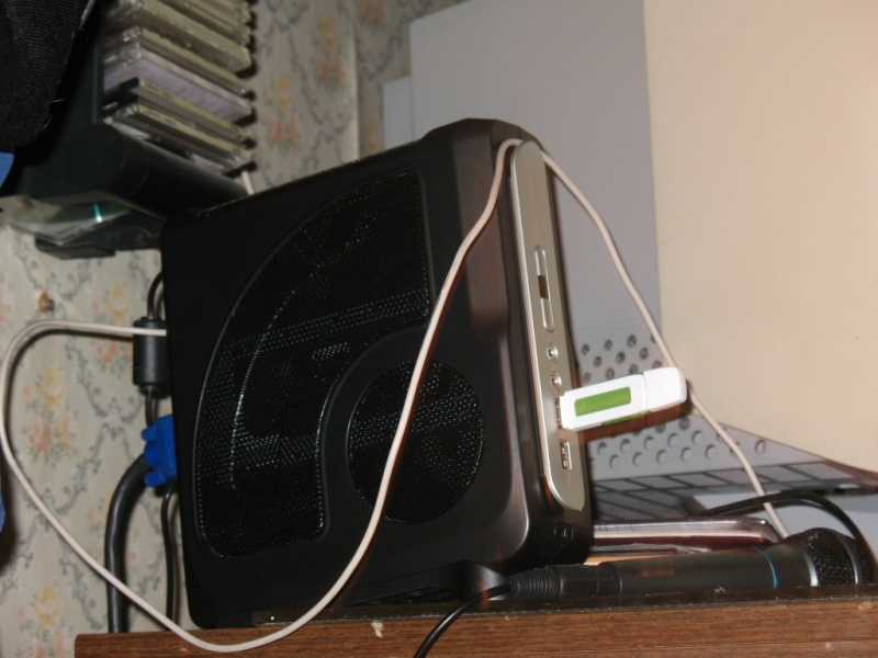

  • мать интел с запаяным процессором атом330 (2 ядра 1600мгц), оператива ДДР2 на ваш вкус, жесткий диск от/для ноутбука ИДЕ или САТА. плата 3 + корпус 3 + память 0.5-1 + винт 1.5-2 = 9т.р. оно в результате фулхд так и не потянуло. выключать с пульта никак.

  • Привожу наглядное сравнение качества сигнала, полученного в формате RGB (обычно выдаётся через разъемы СКАРТ) и CVBS (это как раз то, что приходит по обычному тюльпану, ну и в СКАРТах тоже обязательно есть).
    Я вывел на экран телевизора картинку со спутникового ресивера (выдается через СКАРТ), и просто переключал в меню формат выхода в разъеме скарт (RGB или CVBS), а телевизор автоматически переключался в соответствующий режим.
    Изображение снимал обычной 6МП-мыльницей, так что можете поверить, что в реале человеческий глаз всё это тоже улавливает.
    Сам телевизор, хоть и кинескопный, но напичкан технологиями (типа Pixel+), изначально рассчитан на полноценный показ картинки DVD-качества (по низкочастотным входам, конечно), то есть в состоянии в полной мере обработать и сигнал с выхода ресивера (720х576 =DVD), так что результаты моего опыта объективны.
    (Бумажку с надписью на экран наклеил, чтобы просто было видно, что камера остаётся в фокусе.)
    Считается, что CVBS (он же одиночный тюльпан, RCA) - не в состоянии выдать картинку, в полной мере отвечающей качеству DVD (максимум, на что он способен - это VHS, VCD и с натяжкой SVCD). Это объясняется использованием цветоразностных сигналов, которые затем надо снова разделять, и взаимовлияний при этом никак не избежать.
    Обратите внимание на фото, заметна волнистая гребенка на желтой рамке. Также нечёткие контуры бывают на границах многих контрастных изображений. На динамичной картинке эти косяки по отдельности обычно незаметны, но в сумме всё это складывается в общий муар, снижающий чёткость изображения (переключая тип выхода на живой картинке, это отчётливо видно, но на фото я, конечно, этого передать не могу). Увеличьте фото, видно как размазаны пиксели экрана. Также картинка на CVBS более блёклая, чем на RGB (на моих фото это хорошо видно на примере той же жёлтой рамки).
    RGB - как видно по определению, выдает цвета раздельно. Считается, что данный интерфейс (я имею в виду не PC-RGB, а его реализацию в телевизионной технике) способен без потерь передавать картинку стандартного DVD-качества (SD, 720х576), а его разновидность, позволяющая передать сигнал минуя ряд цепей телевизора напрямую к управляющим элементам кинескопа (компонентный вход) - и HD-картинку (но не Full).
    S-Video - старый формат, созданный для Super-VHS техники, это можно сравнить примерно с современными 640х480. Однако, и SD ему по зубам, я особой разницы с RGB не заметил.
    Я когда-то проводил более тщательные эксперименты: подавал S-video и СVBS сигналы со спутникового ресивера на S-video и RCA входы внутреннего PCI ТВ-тюнера, то есть скриншоты снимал сразу в компе, да еще и сравнивал картинки с бытового тюнера и со встроенного в комп спутникового PCI-тюнера. Результаты выкладывал на спутниковых форумах, данные вопросы тогда были актуальны. Вывод однозначный - "тюльпан" must die.
    В принципе, я могу повторить эксперимент хоть сейчас, в том числе и с участием обычного эфирного входа. Но лень, надо втыкать платы ТВ-тюнера и SAT-тюнера, возиться с переносом компа, с кабелями и т п. Смысла нет, и так понятно, что по эфирному входу картинка будет как CVBS с дополнительными помехами и муарами. Что естественно, ведь в этом случае CVBS сигнал модулируется по ТВ-частоте (а модулятор в бытовой технике всегда далёк от совершенства), сразу же цепляет ВЧ-помехи от всевозможных устройств (а также наводки от эфирных ТВ-каналов), а потом обратно преобразуется в CVBS (в эфирном приемнике телевизора). В результате картинка получается лучше большинства ТВ-каналов, но не лучше, чем обычный канал в кабельной сети).
    У меня, кстати, именно так и подается на кухню (ТВ 37 см, там такого качества достаточно) картинка с этого же спутникового ресивера и с DVD-плеера, подключенного к модулятору этого ресивера (в нем есть такая штатная опция). Получается просто еще один канал в дополнение к имеющимся кабельным, не лучше и не хуже. Но ВЧ-помехи, если присмотреться, даже там можно увидеть, как и на всех кабельных каналах - хотя кабель от ресивера на кухню лежит очень высокоэкранированный, очень хорошего качества (я разбираюсь) - от помех в аналоге никогда до конца не избавиться.

  • У меня как-то тоже одолела похожая идея. Только для просмотра и записи спутникового ТВ. Компоненты в виде старого компа и DVB-S карточки присутствовали. Из доступного тогда выбрал медиацентр VDR на Дебьяне. Паяльником владел, тк надо было спаять ИК приемник для пульта и Феникс для карты доступа. Настройка ПО потребовала танцев с бубном, тк разработчик немец и медиацентр заточен под европейского пользователя. Но будучи один раз настроенным далее уже никаких телодвижений не требовал. Можно было конечно обновлять ядро, пробовать новые плагины и тд и тп, но смысл был получить просто стабильно работающее устройство. В принципе все устраивало, за исключением внешнего вида и шума. Стартовал быстро. Выключался с пульта. Собирал под свои потребности, потому ставил только нужные мне плагины, а так их довольно много. Принимал и писал спутниковое ТВ. Воспроизодил ДВД и все медиафайлы, фото. Торрент клиент. Настраивался по сети с другого комьютера плюс доступ по фтп для доступа к содержимому диска.
    Управление с пульта через меню на экране ТВ (ОСД).
    По причине внешнего вида и шума был заменен на заводской ресивер (в подписи), котрый более глючный и менее функциональный, но при этом стильный ))))
    Была мысль собрать что-то малошумящее и стильное, но это уже деньги превышающие покупной медиацентр...
