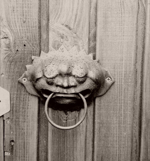

  • ну вот, например. не садоводческое, чтоб уже не убивать вас с порога. Мною были привезены вот такие латунные ручки и отданы для накручивания на двери бани и хозяйственных построек. Их и накрутили. Со всей пролетарской ответственностью, от души, вот такими шурупами. Интересно, есть ли какие гвозди типа кованых шляпок, чтоб этот кошмар убрать?

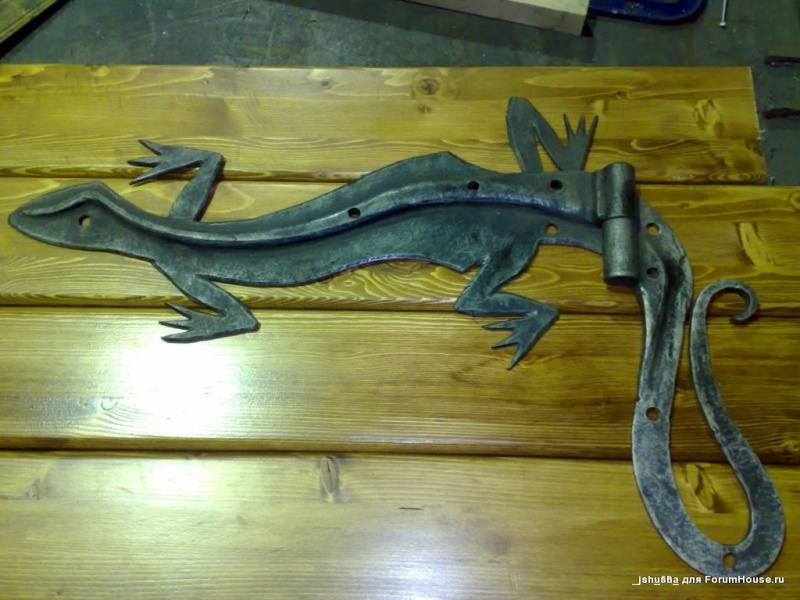

  • еще у меня на таких петлях входные двери) правда фотки самой двери нету, эта вот осталась, которую мне кузнец высылал - так, мол, сделали, то что вы заказывали, не?
    я люблю всякие украшательства для домов, да) И мне странно, что так долго держится стереотип "Продам шкафчик для дачи", и фота шкафчика с перекошенным лицом и оторванными петлями. Как будто дача - это такая спец.помойка и основная цель - захламить ее как можно сильнее.
    Шелестом листьев
    Пробивается к сердцу
    Дыханье ветра
  • Шшшшикарная петля!
  • цвет то какой? на фото серый, ну если серый то холодной сваркой замазать даисе
  • красивуууущесть какая!
    у меня нет двери но все равно уже хочу такую петлю)))

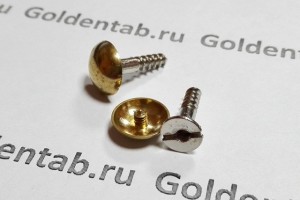

  • кстати... есть такие декоративные латунные шляпки на шурупы... как на мебельные винты одевают пластиковые, а эти из латуни... бывают даже позолоченные ...
    поищи декоративный крепеж
