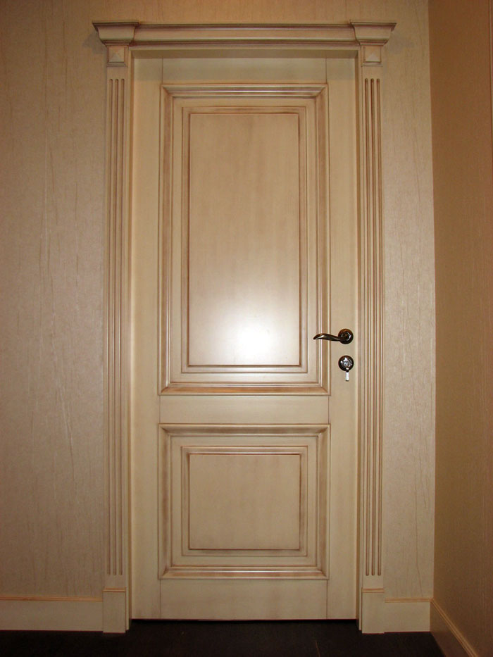

    Вот смотри,на примере входной двери но думаю смысл понятен:

  • Можно, можно я выскочкой?:)
    При желании даже кракелюрами (это имитация растрескивания краски) покрыть можно, есть специальные комбинации лак+краска.
    Я так поступала с предметами мебели когда-то.
    Патина (то, что на картинке) тоже достигается с помощью спецсредств. Можно самостоятельно сделать.

  • Ужас, сколько пылищи там протирать.
  • где? :eek:
  • В двери в этой :-)
  • этож Викторианский стиль?
    а так вообще красивенько, да

  • кракелюры я знаю, а вот постарение не знаю как

  • Основное понятие "патинирование". Можно пошерстить гугл на эту тему, там и название средств можно найти, и мастер-классы, думаю.
    Это, конечно, если есть желание самим задуряться. Если нанимать, то, наверное, и не надо, просто знать, что это называется "патина" и "патинирование".

  • В ответ на: как так делать??? это ты сам делал?
    Ира...нет конечно...это я Девочке показал как данная техника выглядит...не более...я не являюсь к стати поклонником...её(техники окраски) :ха-ха!:

  • А то какая-то техника?..
    Выглядит как самая обычная новая дверь.
  • Именно! Любую дверь можно перекрасить в новую...и т.д. и мебель и прочь...былоб желание и ...руки чтоп не из Ж.....росли....голова тут вторична:-)))(так просто сказал):улыб:
    Большинство обобщает своё субъективное восприятие мира и называет это объективной логикой, это просто ****** господа, просто ******
  • Она спрашивала про шпон, а эта дверь разве из шпона?.. Там же бороздки всякие...
  • Она...мягко скажем....маленько заблуждалась....:улыб:НАсколько я понял...она хотела КРАСИТЬ шпон...я поыснил, что шпон в домашних условиях...не имея навыков и приспособлений окрасить(заморить) и отлакировать очень проблематично!!! А сплошная окраска с патинированием...вполне доступное действо:улыб:ПричОм технологию готов объяснить даже без инета :)"чистанапальцах":улыб:

  • 1е - шкурим старую краску, если нужно совсем снять...при помощи паяльной лампы и шпателя снимаем...потом обязательно шкурим.
    2е -гтовим ,"фактурим", т.е. создаем псевдосколы...художественные вмятины и "червоточины"...любыми подручными средствами...
    3е- грунтуем(грунт для дерева)
    4е - наносим цвет патины
    5е-наносим верхний цвет
    6е протираем наждачной губкой места какие считаем наиболее привлекательными(дело вкуса)
    7е- лакируем(лучше всего лак "NOBER"
    ...и всёёёёёёёёёёёё

  • И долго такая красота продержится? Когда снова красить (или выбрасывать)?

  • эка занесло тебя - гражданских теток паяльной лампой стращать... :ха-ха!: да щас всяких ядреных смывок-завались...кадавра за часик в ванной растворить можно... :спок:
  • В ответ на: И долго такая красота продержится?
    Если не "экономить" на производителе красок...то долго... :tease:

  • Нравится то, что я уже придумала - что и как я сегодня буду обдирать-красить-патинировать-кракелировать:улыб:
    Даже уже половину старого лака ободрала героически - шлифмашинка великое дело, никаких смывок не надо.
