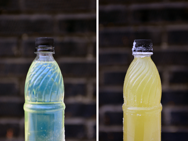

    Есть смутное подозрение, что оно, как и бензин, везде одинаковое.
  • Угу, как две капли ...
  • А в чем разница, для несведущих в соляре? Чем прозрачнее, тем лучше?
  • Зимой да, чем мутнее тем хуже и хуже... :biggrin:
  • Вся разница в хвостатых парафинах :biggrin:

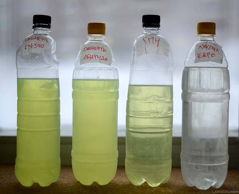

  • ага лукойл евро с оговоркой - это откуда проба?
    Я несколько мясяцев заправлялась на лукойле за бетонкой который, и потом машина просто перестала заводиться нормально, поехала на СТО, сняли фильтр и вылили в баночку столько красоты распрекрасной ( соляра, кстати желтая была) там только туалетной бумаги не было, а выглядело так как будто кто то пол подмел и мне в бак совок выкинул. Начала заправляться там с новым фильтром) бак мне тоже мыли не так давно до того момента.
    Лукойл лукойлу рознь.
  • В ответ на: Лукойл лукойлу рознь.
    Когда ездил по Европе, заправлялся только на Лукойле. Но кончался настоящий Лукойл в Кургане. У нас франшиза.
    Хотя на Алтае заправляюсь на "Лукойле" перед Маймой.
    спробитоюносветлойголовою
  • В ответ на: ага лукойл евро с оговоркой - это откуда проба?
    Это из далёкого прошлого проба:улыб:С нашего "лукойла", перекрёсток Ипподромской и Военной.

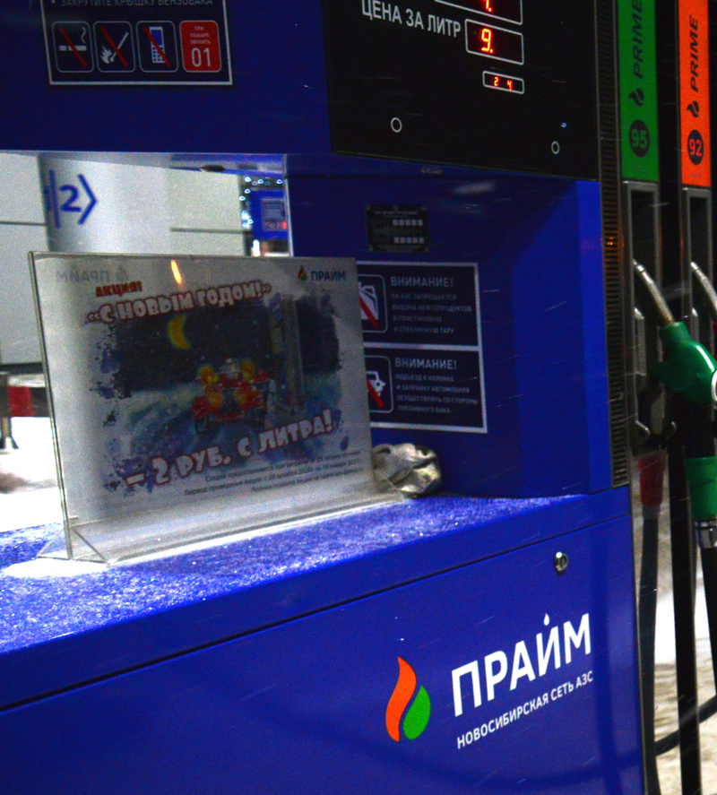

  • В ответ на: Приветствую, это наша дизелька на фото?)
    Мы выдержали все морозы в прошлом году..нареканий не припомню
    Это с Прайма, который возле Дивногорского, на колыванском выезде. 10 января.
  • Уже на данный момент чистая зима на Русской (ДТ ПРАЙМ)
  • В ответ на: Уже на данный момент чистая зима на Русской (ДТ ПРАЙМ)
    Скрин сертификатика можно обнародовать?
    А то знаем мы вас (не вас лично и не вашу сеть, а торговцев дизельным топливом зимой в сибири в общем). Ценник зимнего топлива, а температура окончания фильтрации варьируется от величины морозов.
