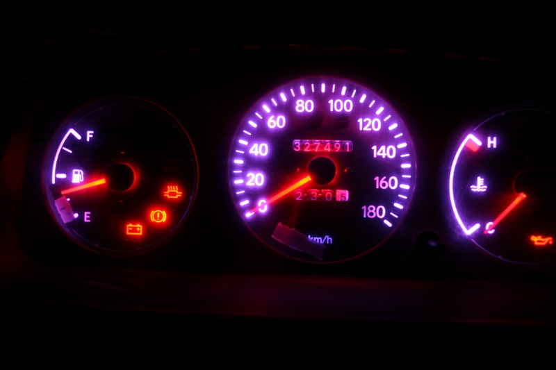

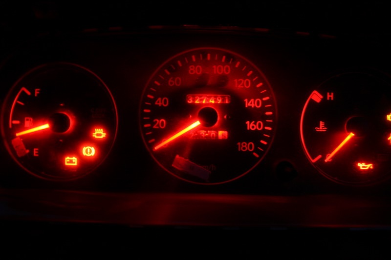

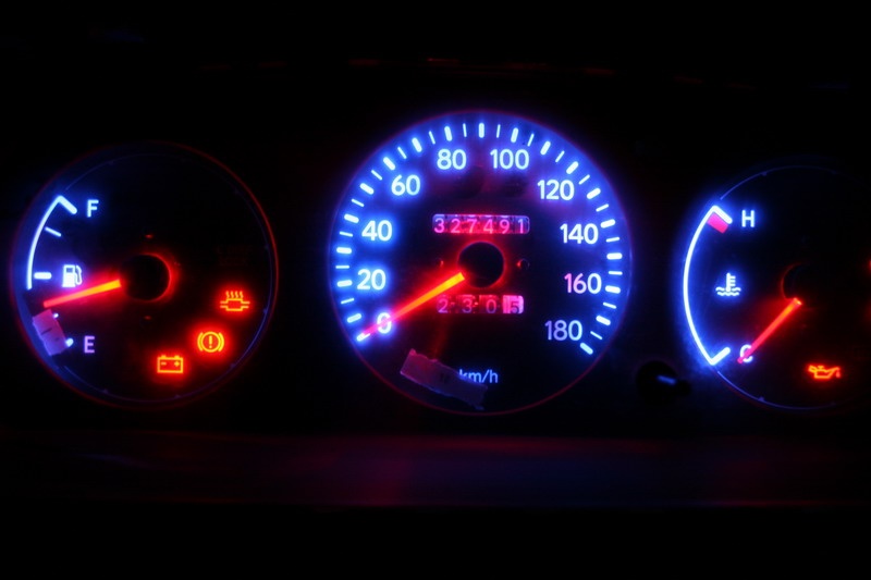

  • в общем... ТА ДАМ!
    то, что было
    то, что стало - выключена подсветка
    то, что стало - включена подсветка
    Подсветка на самом отдает слегка голубоватым оттенком (фотик гонит)
    белые светодиоды под каждой цифрой
    под большие стрелки - по два красных диода
    под маленькие - по одному красному
    Итого: 34светодиода под накладкой панели + 2 диода в стандартных местах под лампы.

  • фотки процесса не делал - поэтому опишу словами.
    в общем сначала у меня была приборка обычная. подсветка с помощью обычных лампочек. 5 ламп для подсветки циферок и одна - для одометра. была блевотно зеленого цвета. плюс рассеивание было не айс.
    начитался всяких форумов про подсветку. думал пипец как сложно. пошел простым путем - купил 6 светодиодов под стандартное креплениевместо ламп. у них сточены головы (чтобы рассеивание света было) и впаяны резисторы.
    в общем поставил их. подсветка стала голубоватого цвета - СУПЕР! НО - подсветка стала еще более не равномерна. плюс иногда на кочка отходили контакты - в итоге всего пара диодов работала исправно.
    итак....цвет меня более чем устраивал - мой любимый, но неравномерность и то, что подсветки почти нет - не устривало. решил отважиться на разборку приборки.
    в общем снял приборку и принес домой.
    прикинул сколько мне надо деталей
    подсветку делал каждой цифры. итак: на охлаждайку - 3белых; на тахометр - 8 белых; на спидометр - 11 белых; на топливо - 3 белых.
    для больших стрелок (спидометр и тахометр) - по 2 красных. (если стрелки не подсветить - они исчезнут - синий убьет красный цвет). для меленьких стрелок - по одному
    итого что мне нужно было купить в радио магазе:
    1) белые светодиоды
    2) красные светодиоды
    3) резисторы
    4) конденсаторы
    5) стабилизатор напряжения
    1. белые светодиоды
    купил 3мм трехвольтовые. искал со сточенной головкой - не нашел. решил купить обычных и потом вручную сточить головы. купил-сточил
    2. красные светодиоды.
    купил 5мм трехвольтовые. эти светодиоды я не стачивал - мне же нужен был направленные свет - на стрелки и никуда больше.
    3. резисторы
    исходя из напруги 12В расчитал, что если подключать диоды парами - то нужно сопротивление 180 Ом. таких не было - купил 200 Ом.
    4. конденсаторы
    кондеры нужны для того, чтобы цепь не возбуждалась - что это значит не спрашивайте - не знаю - но так надо. короче нужны 2 кодера - на вход и на выход - 1мкФ пленочные 63В. таких не было - взял на 100В.
    5. стабилизатор напряжения - вот это самая важная штука. короче напруга в борсети может скакать от 11В до 14,Х - это плохо для диодов и они могут быстро сгореть. поэтому нужно напряжение стабилизировать. короче говоря нужен один стабилизатор напряжения, который на выходе имеет 9В. маркировка: стабилизатор напряжения 7809 в корпусе to_220 - или в простонародие КРЕНКА.
    все это купил и полез разбирать приборку. разобрал.
    из чего состоит приборка - корпус, микросхема с моторедукторами, защитный пластик прозрачный, пластиковый рассеиватель от ламп и накладка приборки (шкалы и т.п.)
    самая жопа при разборе приборки это снять стрелки. нужно взять плотную бумагу, чтобы не покоцать накладку, и ножницы. положить бумагу на приборку, подцепить стрелку ножницами и ОЧЕНЬ аккуратно стягивать стрелку.
    вот. все есть. все круто. нужно паять.
    а нас рать
  • для пущей разметки взял картон и вырезал по форме шкал. получились две подковы - тахометр и спидометр - и два полумесяца - топливо и охлаждайка
    разметил на картоне места под расположение диодов. вставил диоды и начал паять
    у диодов есть длинная ножка и короткая. длинная - это анод. короткая - катод. диоды нужно паять параллельно через сопротивление. в итоге я паял группами по 2 диода.
    иначе говоря берем катод диода, припаиваем к нему анод второго диода. к аноду первого диода припаиваем сопротивление (полярность неважна).
    в итоге у нас есть анод первого диода с сопротивлением - сюда подключать плюс - и катод второго диода - это минус.
    вот так группами и нужно паять их все и подключать параллельно.
    получается гирлянда диодов.
    потом нужно припаять конденсаторы.
    1ый кондер припаиваем так: один конец к минусу стабилизатора, второй конец к входящему плюсу на стабилизаторе.
    2ой кондер припаиваем так: один конец к миниусу стабилизатора, второй - к выходящему плюсу стабилизатора.
    плюс от гирлядны подключаем к выходящему плюсу стабилизатора и одного из кондеров
    минус гирлянды подключаем к минусу стабилизатора.
    входящий плюс на стабилизатор берем с места подключения одной из ламп.\
    минус стабилизатора - на минус приборки.
    стабилизатор имеет свойство нагреваться. поэтому неплохо было бы посадить кренку на какой-нибудь небольшой радидиатор. к моему большому удивлению в приборке уже была кренка и стояла она на радиаторе (ЮППИ!) - к ней я и подцепил новую кренку.
    подключил питание - проверил - светит - собрал - установил
    блеск!
    з.ы. в приложении схемка
    а нас рать

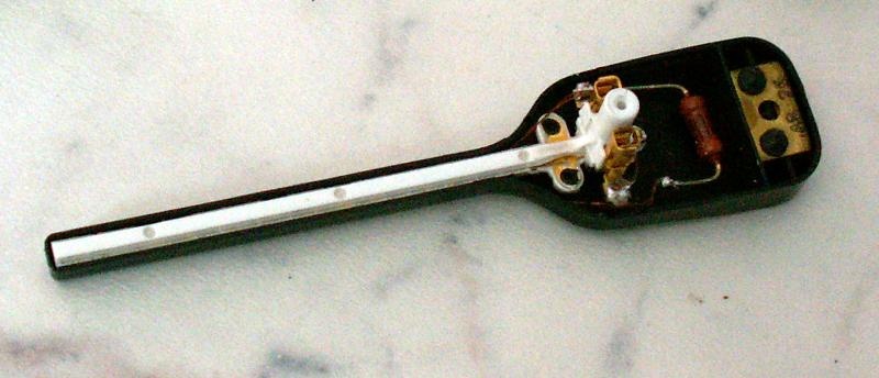

    диоды - справа диод с сопротивлением в оболочке под патрон (рублей 20 стоит штоле), сзади отдельно оболочка, слева вытащенный диод

  • Моя приборка. Toyota Carina. Светодиодная SMD-Лента RGB с контроллером.
    Приборка. Белая
    Приборка. Красная
    Приборка. Зеленая
    Приборка. Синяя
  • неплохо было бы еще и стрелки подсветить, а то на фоне яркости цифр не видно
    что за контроллер? для смены цвета?
    а нас рать

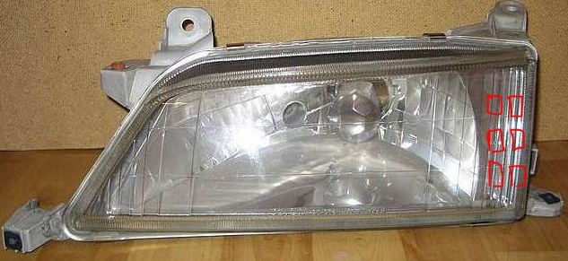

  • собственно, хочу инсталлировать дневные ходовые огни (см. аттач)
  • тут без личной встречи думаю не обойтись. :respect:
  • даже 55 дорого:хммм:
    ибо лампочка с 4-мя такими светодиодами стоит в автограде, например, 150 рублей (точнее, пара лампочек с суммарным кол-вом 8 штук - 300 рублей (маяк)), полторы недели назад брал на габариты. с пятью смд-модулями - 180/шт.

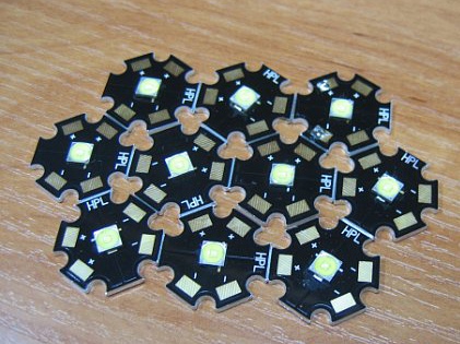

  • предлагаю забрать остаток от переделки кому интересно, осталось 4 штуки.
    поштучно по 190р
    все 4 разом за 750р
    светодиоды HPL 120-140lum MAX!
    3.152 Вольта
    0.362 Ампера
    итого 1.14 Ватта
    измеренно мной! не подгоны.

  • В ответ на: можешь и ргб купить подключить красный и зеленый вместе и будет тебе желтая яркая
    что-то я подумал и думаю не пойдет такой вариант. у меня задача светить оранжевым через красный катафот. жёлтые светодиоды позволяют это в частности за счет того, что там свет не смешанный, боюсь что через красный катафот смешанный зеленый+красный будет светить грязнокрасным
  • через красный фильтр будет проходить только красный спектр
  • получил ленту, действительно через красные катафоты светит жёлто-оранжевым =)
    а была б ргб - хрен там.
    видимо светофильтр не идеальный и не блокирует 100% другого спектра.
