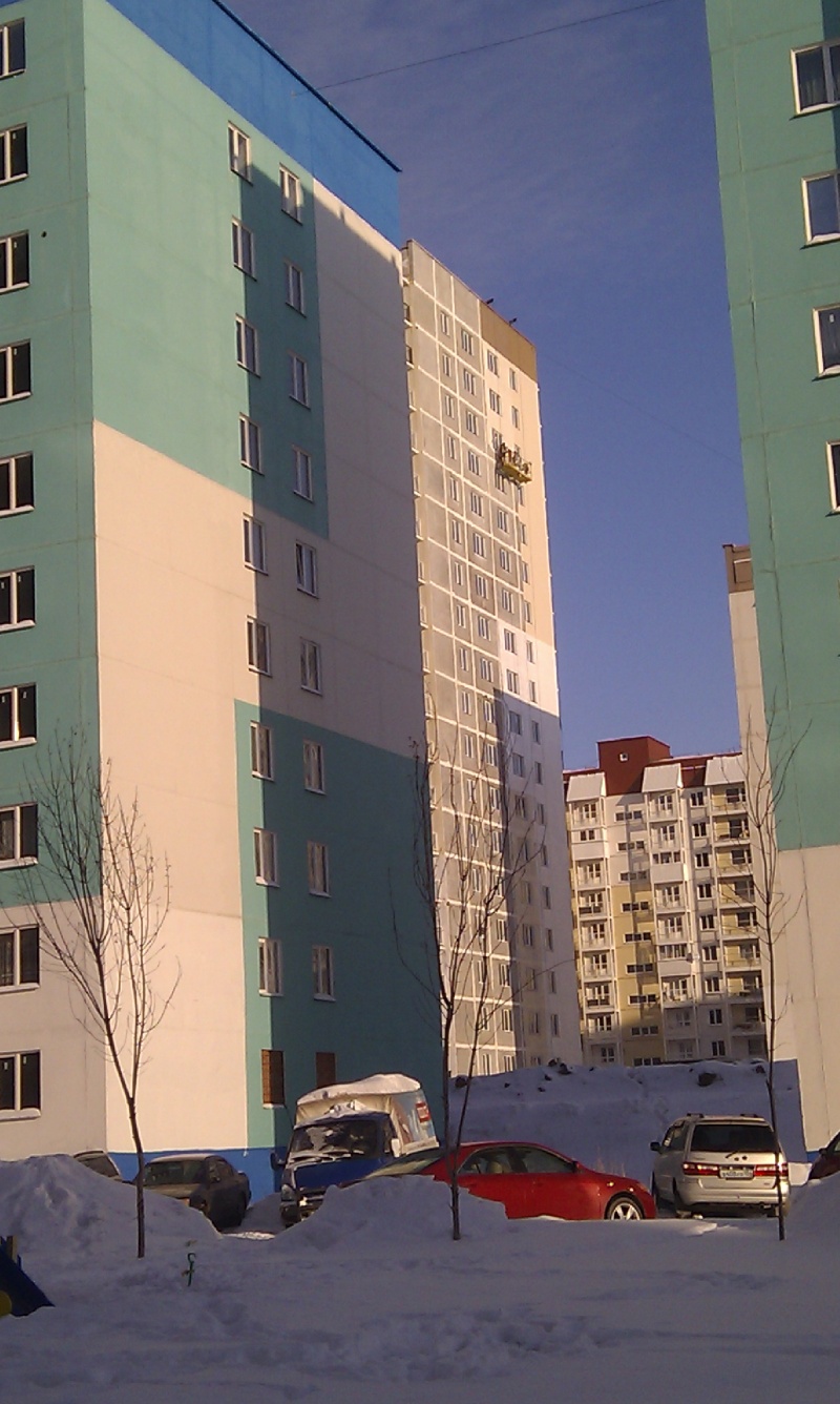

Ребята, поздравляю вас от души! Отличный подарок к празднику!!!
Пристально следим за вашим домиком, он сдается первым из очереди 18-этажек....
Очень большая просьба, выкладывайте побольше фото... Рассказывайте о процессе приемки, о ремонтах, как и что.....
