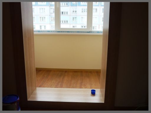

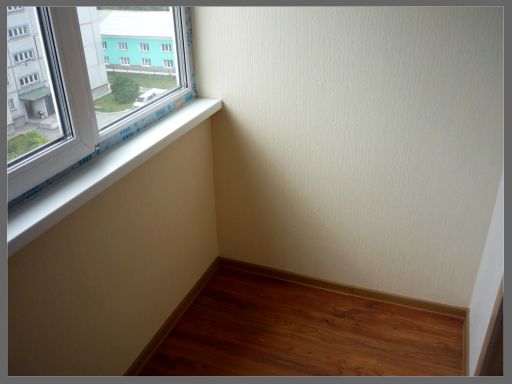

  • утеплил 7 метровый балкон плитами ТЕРМИТ аналог руспанели из красноярска .
    • фото в процессе.
    • в процессе.
    вынужденный ремонт в квартире.
  • в прошлый раз утеплялся руспанелями. как бы уже год прошел. никаких дефектов пока не выявлено.
    просто разница в уене у них ощутимая как никак красноярск под боком.
    по качеству панелей, руспанель лучше выполнена. у них больше всяких вариаций и т.д.
    но для утепления можно и не обращать внимания на некоторые ньюансы, так как они не значительны и использовать термит.
    плюсы использования панелей заключаются в том, что за счет армирования и относительной ровности панель готова под финишную отделку.
    • это утепление руспанелями
    • утепление руспанелями

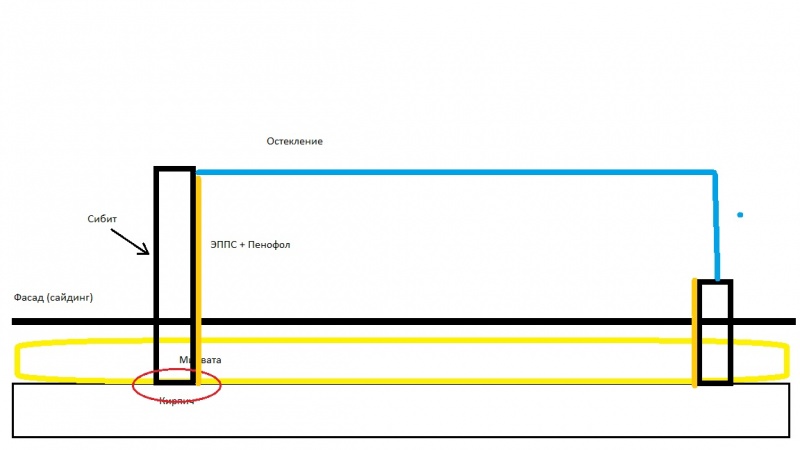

  • Постойте, а внутреннюю стену- то зачем утеплять?
    Она же - тёплая, она граничит с отапливаемым помещением и не является мостиком холода в прямом смысле этого слова.
    Теплопередача на стыке "тёплой"стены дома и "холодной" стены балкона напоминает теплопередачу в районе оконных откосов. Ведь оконные откосы не обязательно утеплять, так ведь?
    Я даже больше скажу... утепление ограждающих конструкций(наружных стен дома) экструдированным пенополистиролом - нарушает паропередачу, способствует накоплению влаги в толще стен, и сильно не рекомендуется без соответствующих теплотехнических расчётов.
    /Уже молчу про уменьшение полезной площади балкона\

  • Согласен с тобой во всем, кроме:
    В ответ на: Она же - тёплая, она граничит с отапливаемым помещением и не является мостиком холода в прямом смысле этого слова.
    Ээээ, еще как является. Представь , что со всех четырех сторон (верх/низ, справа/слева) у этой лоджии улица, т.к. внешнее утепление, по понятным причинам, невозможно, пришлось утепляться вкруговую. Другого выхода не вижу. :dnknow:
    Стас, давай посмотрим с другой стороны:
    Зима.
    Отопительного прибора на лоджии нет (или есть, неважно)...
    В доме тепло (+20), на улице холодно (-20).
    Все конструкции лоджии - пол, потолок, и три стенки ограждения, являются для лоджии источниками холода, правильно?
    А стена, которая граничит с квартирой, - единственная, которая является для лоджии источником тепла, согласен?
    Устанавливая утеплитель на эту стену, мы лишаем лоджию единственного (или дополнительного, неважно))) источника тепла.
    А нафига???
    а posteriori
  • Нее Костя, не лишаем
    а вот холод который пойдет по стене от стен соседних лоджий мы закрываем.
    Я так думаю)))
  • Тогда ответь на последний вопрос:
    - если считаешь, что нужно лепить утеплитель со всех сторон, тогда, наверно, было бы логичным закрывать утеплителем и окно в дом, и дверь,
    В ответ на: холод который пойдет по стене от стен соседних лоджий
    дак ты пойми, что и у соседних лоджий стены теплые, и между лоджиями тоже тёплые. И вообще, стены дома везде тёплые, - они зимой улицу греют! :rofl:
    ... А вот я, например, сталкивался с обратным способом утепления: один чел делал (я не поддерживаю способ чисто юридически, но по физике - все верно),
    так вот, он, вместо утепления наоборот разобрал стену (мокрый фасад), - снял штатный утеплитель, оставив только тоненькую стеночку в полкирпича, тем самым нехило увеличил площадь лоджии. На холод от соседних лоджий не жаловался :rofl:
    а posteriori

  • В ответ на: Она же - тёплая, она граничит с отапливаемым помещением и не является мостиком холода в прямом смысле этого слова.
    Она не теплая, она лицевая и по всему периметру граничит с улицей и промерзание конструкций вполне конкретная вещь. Утепленная стена лоджии, включает в себя промерзшую конструкцию и 10см утеплителя, вместе пусть будет 15-20, при этом вы если хоть немного понимаете в строительстве должны понимать, что 15-20 см кирпича, это далеко не одно и то-же что пирог с утеплителем, по этому если посмотреть тепловизором, то вы увидите вполне очевидные теплопотери на примыкающих конструкциях.
    В ответ на: Теплопередача на стыке "тёплой"стены дома и "холодной" стены балкона напоминает теплопередачу в районе оконных откосов. Ведь оконные откосы не обязательно утеплять, так ведь?
    И как вы правильно заметили, теплоотдача на стыке похожа на оконную. Если зимой провести по откосу от внутреннего угла к окну, то можно отчетливо почувствовать что откос ближе к окну гораздо холоднее. Это и есть то самое промерзание конструкций.
    Подумаем головой... Периметр откоса, то есть теплопотерь в среднем метров-6 на комнату в среднем 15 м2 х среднюю высоту 2,7 = 40,5 м3 воздуха. При этом в помещении идеальное отопление.
    Теперь представим лоджию 4х1, при условии что лоджии вокруг не утеплены, периметр теплопотерь составит 13,4 м.п. на 4м2 помещения и х 2,7= 10,8 м3. При этом в помещении отопление неидеальное.

  • Есть вопросы по утеплению балкона.
    Сейчас стоит алюминевое "французское" остекление общее с первого до последнего этажа, которое крепится железными уголоками к балконной плите по трем сторонам. Соответственно балкон не герметичен и если соседи в дождь не закрыли окна, то все течет ко мне и ниже. Дом утеплен минватой с вентфасадами. Внутри балкона сайдинг, вне балкона керамогранит. Есть идея поставить внутри балкона по краю плиты (этот край отстает от плоскости остекления на 10 см примерно) сибитную стену с одной стороны и второй контур нормального "зимнего" остекления и присоединить со временем балкон к квартире. Пол будет подниматься примерно на 100 мм.
    Утеплять где не утеплено буду ЭППС + Пенофол. Будет теплый пленочный пол + может быть конвектор.
    Вопросы:
    1. не будет ли промерзать место стыка сибита и кирпича?
    2. Оставлять ли минвату по стене которая граничит с квартирой или заменить на ЭППС?
    3. Нужно ли делать пароизоляцию, если ЭППС повсему контуру буду клеить например на церезит СТ85 тот же?
    4. Пол будет по лагам. Их класть прямо на пенофол?
    5. Достаточно ли одного слоя 50 мм эппс?
  • 1 не будет
    2 как угодно, в этой стене любой утеплитель после "присоединения" становится бесполезным.
    3 да
    4 да
    5 нет. Надо 100 мм.

    На досуге почти закончил утепление балкона.
    Начальные условия:
    лоджия 3м*1м с вент фасадом (облицовано чем-то типа шифера крашеного) и утеплением минватой, стеклопакет стоял раздвижная алюмишка. Вход отдельная дверь (без окна).
    Лоджия: фронтальная и одна из боковых стен уличные (т.е. 100% холодные), а тыловая и одна боковая к жилому помещению (частично холодные), пол, потолок также граничят с неутеплёнными лоджиями, т.е. холодные.
    Утеплить возможности с наружи не было (это правильный способ утепления).

    5. Что получилось: при -5с’ (ниже не было ещё) при постоянно открытой двери, но выключенном тёплом поле на балконе прохладно и есть ощущения холодного «ветра» от окна (нет батареи под окном и холодный воздух от окна не отсекается восходящими тёплыми потоками от батареи), хотя этот эффект несколько уменьшают кассетные шторы.
    Движения воздуха для обмена с комнатой явно недостаточно от одной двери (тем более дверь в углу балкона, а не посередине.)
    При включенном поле всё отлично.
    В итоге: как не крути без полноценного отопления не получить из балкона нормального жилого помещения. Либо мотать постоянно тёплый пол.
    P.s. попутно пришлось переустановить дверь на балкон (была завалена в 3 плоскостях, таланты ставили).
    И пространство перед балконной дверью в комнате всё равно холодное, но это и понятно т.к. остывание идёт по неутеплённой (от соседей снизу) бетонной плите пола балкона и в стену. Решать 2 способа: утеплять потолок балкона у соседей (не реально) или мантажём порога из ЭППС или подоконника перед дверью на ширину откосов двери.

  • Что бы не сложить темы напишу здесь.
    Буду утеплять лоджию 3,5*1,5. Есть одна проблема. 10-ти сантиметровый Швеллер в верхней части огрждения. Тут уже писали, что его надо утеплять, но с внешней стороны сделать это нереально. Что-посоветуете?
  • В ответ на: Что-посоветуете?
    Если к нему требуется что-то крепить, то к нему закрепить что-то крепкое, малотеплопроводящее. Например, толстый деревянный брусок.
    Остальную конструкцию крепить к этому брусу, с внутренней стороны швеллер обклеить пеноплексом (~ 4 см толщиной) или обпенить, лишнее срезать.
    Если к нему ничего крепить не надо, то обклеить его весь пеноплексом.
    Возможные щели вокруг все пропенить.
