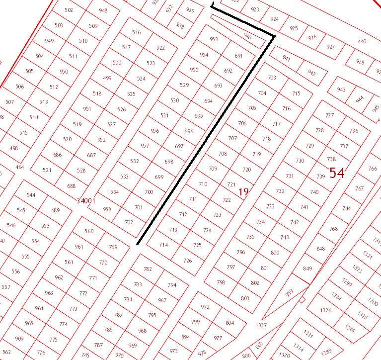

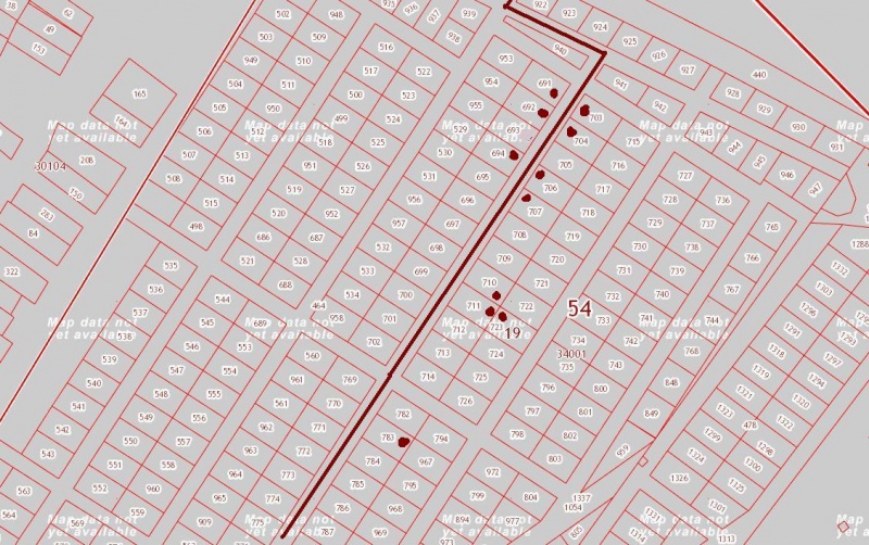

  • С ул. Народная внесли деньги (на возможность заехать на нашу улицу на грузовой техники) - участки у которых последние цифры кадастрового номера заканчиваются на:
    691,692,694,702,703,704,706,707,710,711,723,783
    Всего 12 участков.
    В начале следующего строительного сезона Всем кто не участвовал в проекте "дорога 2012" нужно будет участвовать в проекте "Дорога 2013". "
    Руководители проектов" Жители участков 691 и 711 :).

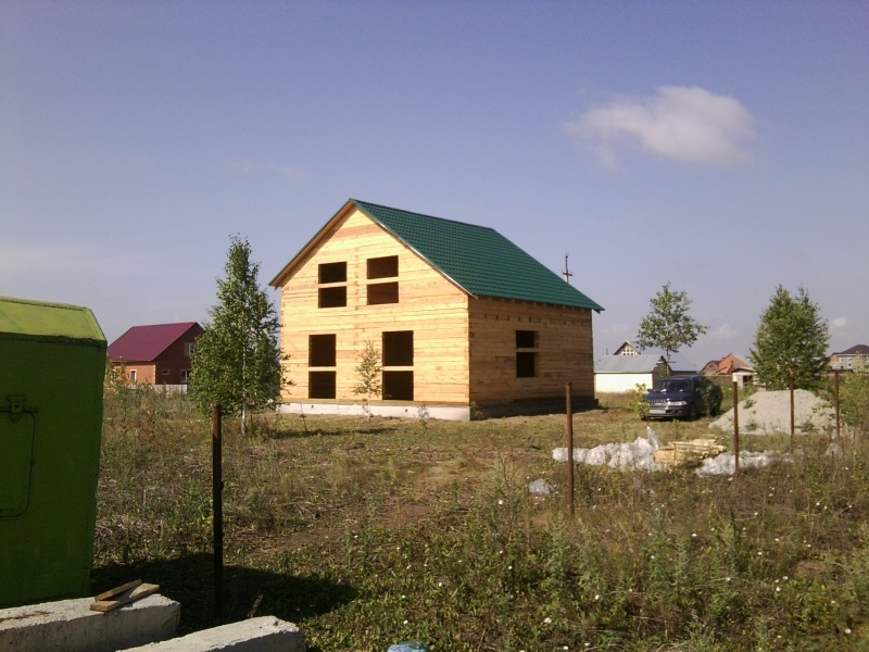

  • 534 участок, дом из бруса с зеленой крышей типа как на 2 хозяина:улыб:С электричеством просто затянули, у нас в семье сынок родился и все завертелось как то, сейчас после праздников пойдем заявление подавать...:хммм:думали это толмачево столбы поставили.... обрадовались.... а у вас какой участок? что сделали?
  • Вот он:улыб:В один год выполнили всю программу, родить сына - построить дом:улыб:

    По поводу электричества - Непосредственный исполнитель -" Новая энергия" - не видит перед собой ни каких преград по монтажу нашей линией и 4х КТПушек. Я разговаривал с их представителем они рвутся в бой, проблемка в погоде, ждут когда подсохнут еще подтянут пару бригад и обещают что к 20м числам мая сдать все новые участки по которым есть заявители - т.е у которых ТУ на руках. У кого нет - пока не будут подключать к ктпушкам линии. Так что у кого нет ТУ - не ждите идити и получайте на ОДОЕВСКОГО 2. Вообщем следим за ситуацией на нашем "Поле"
    По Дороге: мое предложение такое - снять верхний слой плодородного грунта 15 - 20 см а сейчас фактически это грязь и только после этого начать отсыпку дороги ПГСом.Осенью 2012 года сложилось 11 участков по 3 т.р их номер есть в середине топика Речь идет о улице "Народная" это участки 691 - 714 и дальше 769 - 789.
    смотреть здесь http://maps.rosreestr.ru/PortalOnline/?l=16&x=9211804.086140787&y=7357763.679367063&mls=map|anno&cls=cadastre
    Реально мы отсыпали 50м Крупым получилось не очень хорошо - посмотрим что от него останется после весенней распутицы. Если будем складываться по 10 т.р + те кто не складывался на данный момент по 4 т.р за прошлый год то получится отсыпать порядка 350 - 400м ПГСа в одну полосу. После заселения начнем требовать от администрации продолжения отсыпки и расширения дороги.
    Если у кого есть предложения прошу в студию на обсуждение.

    К концу июня у всех у кого на руках есть ТУ и акты о выполнении ТУ с вашей стороны надеюсь подключат. Всем остальным нужно эти ТУ получить и свою сторону выполнить, если есть вопросы обращайтесь.
    По дороге обозначенной на фото:
    на данный момент не найден нужный объем строительных материалов по доступной цене.
    Если у кого то есть полезная информация звоните.
    Своими силами пытаемся хоть как то засыпать самые глобальные ямы.
    Собрано 15 т.р соответственно с 5 участков. Все участки дальше по улице тоже должны участвовать в отсыпки т.к так же пользуется этой дорогой.
