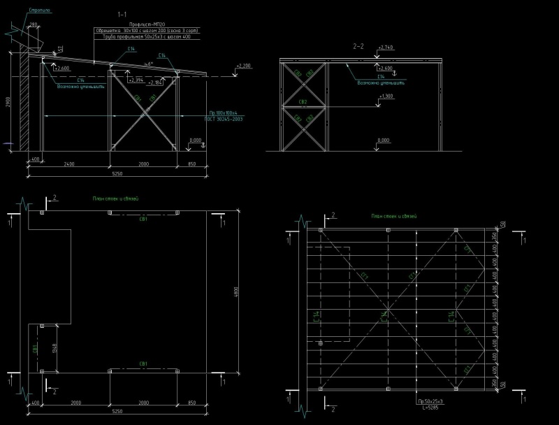

  • Вот такая картинка.
    Картинка
    При моих размерах как лучше сделать: Зеленые фермы или светло-зеленые балки?
    Как выбрать параметры труб для всего этого?
  • самое слабое место - вторая поперечная ферма вышиной 16см при длине почти 5м.

  • И так и так можно, только я не понял почему такая конфигурация ферм, если в верхней точке крепление к дому.
    Единственное необходимое условие - горизонтальные связи в плоскости покрытия добавить
  • Для ферм с паралельными поясами, оптимальная высота 1/8 - 1/10 пролёта, ферма что высотой 16см не ферма, если по науке :улыб:, то она вырождается в составную балку из двух поясов, связанных между собой упругими связями сдвига, Вам оно надо, проще простую балку применить и дешевле.
    Параметры каких труб Вы хотите определить, круглых что ли, да ещё поди и без фасонок фермы сварить, или всё таки профиль прямоугольный Вас интерисует, для этого нужно знать Ваше покрытие. Как опирание стоек у Вас будет решаться, а то для тёмнозелёной фермы Вы неразрезную схему нарисовали так не льзя (или в этом варианте средняя опора не подразумевается у Вас), хотя в любом случае средняя стойка не желательна (она даже вредна). Вам вход со стороны 4,8м на самом деле нужен такой широкий, а может лучше портальчиком его сделать, или это под машину у Вас.

  • Я и сам вижу, что узкая ферма слишком узкая. Я подумал и пожертвовал еще 10 см над головой. Теперь она 26 см.
    Вторая итерация проекта
    26/480 это 1/18 - 1/19, но ниже опускать сосвем не хочется.
    Трубы везде прямоугольные. Мне их варить проще.
    Покрытие - профнастил мп20.
    Зеленая ферма - плод моих рассуждений. Вот я поставил двое ворот красных: повыше и пониже. На них кладу стропила - одинокие трубы. Думаю, пролет 2,0 - 2,2 великоват. Креплю укосины к обоим столбам. Укосины от двух столбов соединяются в середине пролета. Уже глазу приятнее, кажется жестче стропило будет. Ну еще соединяю столбы трубкой от основания одной укосины к основанию второй. Получилась ферма. Т.е. я буквально представляю создание зеленой фермы на месте, а не отдельно сборка и установка. Мне отказаться от средней фермы боязно. Под столбом низкой фермы неподалеку сливная яма. Хочу уменьшить нагрузку на этот столб, для этого большая ферма.
    Вход 8,4 для велосипедистов и пешеходов. Портал по самому краю навеса будет частично стоять на сливной яме, а если городить забор под низкой фермой, уменьшится полезная площадь, стол там поставить будет тесно. На картинке не нарисовал, но там еще по стороны, прилегающей к дому есть веранда-тамбур на 1,5 входящая под навес. Да и вообще, совет стаи сказал "частокол не нужен". Пролеты по 2,20 это проходы, а по 2,0 будут впоследствии превращены в виноградные шпалеры.
    Навес не для автомобиля, а для отдыха во дворе, для игр детей, для застолий.
    Уровень от земли. Правда земля имеет уклон, дальние стойки обеих ферм будут на 10-15 см длиннее ближних.
    Высота до низа теперь 2,10, габариты правильные, сталь, профильные трубы. Заездов нет. Есть 3 захода: под пролетами 2,20 и посередине большого пролета.
    Дом каменный, обшит сайдингом. На высоте 3 метра торчат концы стропил. За них и собираюсь крепиться.
    Так я вижу крепление к дому

  • Ниче не понял. Зачем городить такой огород? если есть уже проверенные простые решения
  • Покажите мне простое решение, я скажу, почему оно мне не подходит, или с радостью возьмусь за его реализацию.
  • Концы стропил с каким шагом торчат и сечение какое. Виноград тоже впоследствии будет весом для навеса, снег зимой периодически счищать есть возможность, обрешотку с каким шагом планируете.
    Вы конструируете зелёную ферму неразрезной и включаете при этом обе опоры в стержни фермы, при неравномерных осадках фундаментов, ферму начнёт ломать. А если поставить одну качающуюся опору.
    Вот блин, в автокаде нарисовал, а его формат не вставляется, буду делать растрик и учиться вставлять картинки :хммм:
  • Прогоны под профнастилом с шагом 0,75 м
    Они лежат на 5 стропилах. Между стропилами 1,2 м.
    Виноград по сравнению с 120 кг снега на кв. м навеса - мелочи. Снег пусть лежит до весны. Счищать не планирую.
    По поводу неравномерной осадки - это в точку. Думаю, та нога, что возле сливной ямы просядет больше остальных. Но я не подумал, что будет ломать. Я думал, наоборот, за счет этой фермы будет более жесткая структура, и слабая нога меньше провалится...
    Получается, в принципе нельзя использовать столбы как часть ферм? Я и красные фермы хотел приварить к столбам жестко.

    Ваша зелёная ферма, дак этож теже балки что лежат с шагом 1,2м. Вы просто крайнии балки (малонагруженные) подкрепляете раскосами как декаративными элементами.
    То что я Вам предлагал оставить одну качающуюся опору - бред, поломаем крышу дома, качеля слишком большая.
    Вы не рассматривали вариант вообще к дому не цепляться (я реально боюсь за стропила), оставить две стойки, пролёт 2,2м умньшить а в увеличеный 2м поставить крест (виноградом завьётся). Остальное без изменений, хотя и уклончик можно уменьшить, маленькую ферму увеличить.

    Да, зеленая ферма - это крайняя балка с раскосами. Мне посоветовали сделать пожестче структуру.
    Рассматривал вариант возле дома втавить еще два столба и балку на них положить, но пока отказались от этого.
    Я перемерил сейчас обстановку, там фактически пролет 2,2 будет еще на 20 см больше, а вот консоль на те же 20 см меньше.
    Крест между столбами - это же моя зеленая ферма и есть.

    Вот "синенькие" связи нужно сделать до "крепления к дому". Т.е. зашить нужно все панели.
    Само крепление Вы неправильно видите.
    Крепить нужно в уровне перекрытия этажа, и желательно близко к тем местам где балки этажа крепятся и по тому же принципу, что балки этажа крепятся..
    Тогда никаких вертикальных связей и защемлений колонн не нужно.

  • Третья итерация
    На кономию уголочков согласен. Я вообще-то собирался варить без уголочков, труба на трубу и по угу прогона, лежащего на стропиле варить, но теперь думаю, это лажа.
    Я не знаю, что такое кобылка. Торчит конец доски, которая одним концом лежит на стене дома, а вторым концом под коньклм соединена с такой же доской, идущей с другой стороны. Еще эти две доски на чердаке соединены горизонтальной доской на уровне пояса, из-за чего чердак невозможно использовать для жилья. Колько рабочего сечения - завтра измерю полное и прикину рабочее.

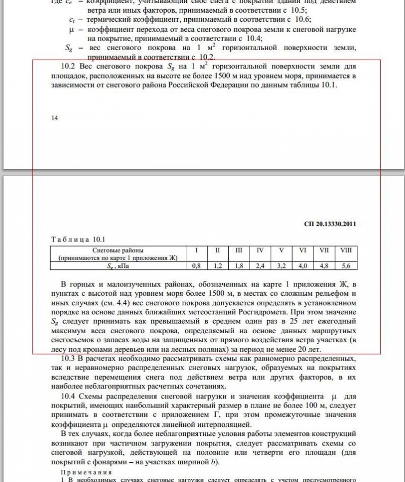

    Вот карта снеговых районов. Ростовская область - второй район.
    Снеговые районы

  • Углы наклона элементов фермы нужно делать близкими к 45 градусам

  • Вот это да, а я и не знал про изменения в снеговом районировании аж с 2008г ( у меня в "калькуляторе" данные 2004г), я реально отстал от жизни (кстати по этой причине и решил себя взбодрить Вашим навесом :yes.gif: ), хорошо что для Новосиба без изменений, а Вы так полагаю рядом или в г. Шахты.

    Вообще предлагаю всю плоскость кровли вывести по уровню верхнего пояся ферм и шаг прогонов сделать так чтоб сами фермы в этот шаг попали, соответственно от двух труб по 4,8м отказаться.
    Спасибо за ссылку на изменения.

  • Понятно, сделаю 45 градусов.

    Ё моё, у меня файл в бмп сохранён, ХЭЛП, как сохранить автокадовскую картинку, чтоб сюда вставить, я только могу в ворд растрик воткнуть, но это же смешно в ДОКе файл загружать.

  • Я считаю так:
    Снег 120 кг/кв.м
    Прогоны с шагом 0,75 м лежат на балках, которые лежат с шагом 1,2 м
    Определяю вес снега на участке прогона между двумя балками.
    На каждый прогон давит квадрат 1,2х0,75м равно 0,9кв.м
    0,9х120 получается 108 кг снега. Округляем до 120. Одна ячейка моей обрешетки вестит 120 кг.
    На пролете от дома до большой фермы помещается 2,4/0,75 равно 3,2 ячейки. 120*3,2 равно
    384 кг. Округляем до 400 кг. Эти 400 кг давят на крепление к дому и на большую ферму по 200 кг на каждую опору. Где у меня ошибка? Я потерял 40 кг, даже сильно округляя в большую сторону.
    Скаждой балки на крепление к дому - 200 кг.
    На большую ферму давит вторая половина пролета от дома и половина пролета 2 м между балками.
    Между балками получается 2,67 ячейки. 2,67*120 получится 320,4 кг. Округляем до 340.
    На большую ферму давит 200+ 340/2 равно 370 кг с каждой балки
    И маленькая ферма. 340/2 равно 170 кг - это половина пролета между фермами. Добавим полный вес консоли.
    5,25-2-2,4 вылет навеса за маленькую ферму 0,85 м это 1,14 ячейки
    1,14*120 получится 136,8 кг. Округляем до 150 кг.
    Итого на маленькую ферму у меня получается 170+150 равно 320 кг
    Укажите мне на ошибки, пожалуйста.

  • У нас с Вами изначально разные веса.
    Снег 120кг/м2 + профлист (8х1,05=8,5кг/м2) + ветер ((38х1,4х0,5х1,5) = 40кг/м2) итого = 170кг/м2, желаете убрать ветер, обсуждаемо.
    Далее 170кн/м2 х 0,75м = 128кг/м, в расчёт принималась 0,13т/м
    Прогон посчитан по шарнирной и неразрезной схемам, подобран по усилиям шарнирного закрепления и прогиб посчитан также для шарнирного (по нормативной), потаму что я считаю Вам нужно прогон сделать по шарнирной схеме т.е. в уровень с продольными балками таким образом съэкономится 3см по высоте.
    Далее на продольную балку передаю по 80кг с каждого прогона (лево + право = 160кг), про собственный вес прогона кстати забыл. И сейчас обнаружил что с последних (или первых) прогонов, что у стены то же принял нагрузку по 160кг, а надо было на последнии прогоны по 80кг с обоих сделать, на край навеса то же также ошибся :улыб:.
    Если всё же прогоны опираются неразрезанно сверху, то сечение прогона можно наверное уменьшить, ну и по нагрузкам давайте уточним. Впоследствии буду Вам выкладывать примерный расклад моих расчётов.
    А размеры с Вашими не стреляют по высотам ферм.
  • Я думаю, неразрезные прогоны будут жестче. Так? Тогда я за них.
    Высота ферм меня не волнует. Если там вместо ферм пойдут трубы, я согласен. Что мне важно: Столбы в тех местах, где указано. Над головой не менее 2,1 м. Верхний край на высоте 3 м.
    Вот еще что. Там где маленькая красная ферма, Можно сделать нижний край ее дугой. Будет прочнее? А по середине, чтобы проход оставался высокий.
  • А может проще, растояния стоек от стен известны, соответственно положение ригелей (поперечных ферм) известны, просто укажите какой вы видите уклон кровли и на сколько навес не будет касаться стены дома, то что высоту самого навеса делаем минимально возможную эт понятно, чтоб 2,2м высоты получить, ну и третья стоечка проситься к дому, либо проход 2,4м будет непроходным, по диагонали консолищу подкрепим.
  • Не понял про какую веранду Вы говорите, чтоб протыкалась, я вижу крылечко, если делаем навес, зачем оно тогда вообще. А вот чтобы продольные конструкции дверь не загородили, эт да.

  • В ответ на: Если ветер собираете по снип 2.01.07-85*
    А если по СП 20.13330.2011 - тогда как быть???
    Вы попробуйте прочитать и осознать ВСЕ слова, что процитировали.
    Каким волшебным образом "навес" превратился в "многоэтажное жилое" или "одноэтажное производственное"?
    Другими словами - Вы имеете представление отчегож для этих двух категорий послабки сделаны, и почему только в указанном диапазоне параметра??? :спок: .
    Учитывать пульсацию для навеса следует ОБЯЗАТЕЛЬНО.
    Повышать снег на 25% - это не снеговой мешок, а с амое обычное несимметричное нагружение стропил с подветренной стороны. Такая схема учитывается при рачсчете "скособочивания" стропильной фермы.
    Снеговой мсешок намного больше перегружает. Для навесов повышающий коэффициент может достигать величины 6,0. Т.е. повышение нагрузки в ШЕСТЬ раз.
    Величина коэффициента очень легко и просто определяется по приложению СНиПа.

  • Вы же сами написали согласно снип. Ваше дело учтите его в расчете и поделитесь прибавкой, я не против.
    "Вы имеете представление отчегож для этих двух категорий послабки сделаны, и почему только в указанном диапазоне параметра???"-объясните с удовольствием послушаю.
    Почему по пункту 8 приложения 3, повышенные снегоотложения называете мешком, а по пункту 1 обычное несимметричное нагружение стропил)) На мой взгляд и там и там мешок. Для любого здания он не превысит 2S/h, на сколько я понимаю h в нашем случае стремиться к нулю, так как навес подводиться почти в плотную к стропилам, т.е. пункт 8 будет менее нагружающим, чем 1

  • Зимой снег везде лежит. Но насколько я понял, по науке, тыльная сторона от ветра больше снега собирает. А с этой стороны снег сдувает ветром на противоположную сторону дома.
  • Мне перерисовать картинку? Или вы сами?
  • да это так но при определенных углах кровли, вы знаете какие у вас?

    В ответ на: на сколько я понимаю h в нашем случае стремиться к нулю,
    Неправильно Вы понимаете. Если еденицу поделить на ноль - будет бесконечность.
    Формула, ограничивающая величину коэффициента, что Вы неправильно переписали - она в данном случяае НЕ действует, т.к. наша схема, в которой нарисовано как мерить перепад - идет под номером 7.
    Там нарисовано, что перепад нужно мерить от конька - это будет коэффициент в сечении где примыкает навес к дому.
    Далее считается зона повышенного снегоотложения и сроится распределение коэффициента по длине.
    А если еще просче объяснить - то 120 кг/м2 - это примерно слой снега высотой 20 см.
    Рисуете геометрию кровель, соединяете линией конек с краем навеса, параллельно выше на 25 см - еще одна линия.
    Эта верхняя линия и есть эпюра распределения нагрузки в масштабе 20см=120кг/м2.
    Осталось измерить линейкой и не забыть про коэффициенты надежности по нагрузке и т.п.

  • В ответ на: Я надеюсь вы в экспертизу такой сбор нагрузок не отдаете?
    Нда уж :bad: .
    Отдаю, если требуется. И доказываю.
    По описанной мною схеме - вообще без всяких проблем обосную сбор снеговой нагрузки на любом уровне, в любой экспертизе. :бебебе:
    А вот Ваши художества, мягко говоря - критики не выдержат :nea.gif: .
    Особенно впечатлила связь крестовая через выход.
    А почему одна?
    Чтобы закрепить каркас нужно, как минимум три вертикальные связи (две в одном направлении и одна в перпендикулярном) и диск покрытия. :yes.gif: .

  • Взягляните на этот продольный разрез, что хотели бы поменять?

  • Геометрия нормально. Хочу убрать древесину. Пусть обрешетка будет из профильных труб.
    Не жирно ли на столбы 100х100х4? 80х80х3 погнется?
    Швеллера два человека поднимут? Я вижу вашу схему как рабочий вариант. А что скажите про мою картинку? Фермы имеют какое-либо преимущество перед швеллерами?
    Вариант 5

    В ответ на: не такими понятиями"20см снега весят примерно 120 кг/м2
    Вы так и не смог понять почему это утверждение верно и что таким образом можно обосновать сбор снеговой нагрузки?
    Так расчширяй кругозор - попробуй понять каким образом в табличку СНиПа попало это 120 кг/м2 для ростовской области и 240 кг/м2 - для Новосибирской.
    Глядишь и просветлишься... :спок:

  • В ответ на: Вы так и не смог понять почему это утверждение верно и что таким образом можно обосновать сбор снеговой нагрузки?
    Я так понимаю ты от меня не отвяжетесь, вес снега в снипе дан на основе многолетних наблюдений, с какой то доверительной вероятностью, там не слова нет о зависимости его веса и толщины покрова, все решения, не соответствующие снип, нужно доказывать эксперту, либо они неверны, если тебе не трудно отсканируй свою переписку с экспертом, где ты это доказал, тогда соглашусь, а так я способы "сельских" проектировщиков не приму)))

    Ок сделал скрин снипа нагрузки и воздействия, где здесь написано что 120 кг/м 2 соответствуют слою снежного покрова 20 см?
  • В ответ на: Вот я как бы не конструктор, но по-моему очевидно, что при причих одинаковых сечениях/массах, труба держит более высокие продольные нагрузки на сжатие, чем швеллер. Сценарий деформации швеллера - изгиб с расхождением краев, а труба от этой деформации, грубо говоря, защищена еще одной стенкой.
    речь идет не о сжимаемом элементе, а о изгибаемом, для изгиба принципиальна высота сечения, а не его ширина, остальные недостатки того или иного сечения решаются конструктивными способами (постановка ребер жесткости-что бы, как вы выразились края не расходились; постановкой связей по сжатым зонам балки что бы она не потеряла устойчивость при изгибе)
  • В ответ на: где здесь написано что 120 кг/м 2 соответствуют слою снежного покрова 20 см?
    О майн гот. :безум: :шок: .
    Поясняю - шлешь запрос в Гугль и получаешь ответ, что максимальный вес снега - в период снеготаяния и составляет 600 кг/м3.
    После чего делишь 120кг/м2 на 600 кг/м3 и получаешь 0,2 м или 20 см.
    Потом вспоминаешь - каким же слоем в Ростове снег на кровле ложится в тех местах где m=1, сравниваешь с 20 см и делаешь выводы - соответствует или нет.
    Я сравнивал для Новосибирска и сделал выводы - соответствует.
    Эксперт же - достанет из тумбочки папочку с данными от местных метеорологов, посмотрит туда и ... согласится, т.к. там будет либо 600 кг/м3, либо меньше :yes.gif: .

    Ок давай с другой стороны ты утверждаешь что в ростове на дону, расчетный снег равный 120 кг/м2 лежит толщиной 20 см я правильно понял? И уже от этих 20 см можно путем масштабирования вычислять распределение снеговых нагрузок?
  • В ответ на: Ок давай с другой стороны ты утверждаешь что в ростове на дону, расчетный снег равный 120 кг/м2 лежит толщиной 20 см я правильно понял?
    Давай с другой.
    Я ПРЕДПОЛОЖИЛ, что в Ростове 120 кг/м2 - это 20см основываясь на данных для Новосибирска.
    Сколько именно в Ростове 120 кг/м2 - это ТС имеет право утверждать. Он там живет и увидеть сколько лежит на кровлях - проблемы не составляет.
    А дальше - все верно - путем масштабирования можно определить не просто распределение, но и абсолютную величину снеговой нагрузки :yes.gif: .
    По моей методике - грубо, по СНиПу - точнее. По моей методике - нагрузка получится заведомо больше чем по СНиПу. Процентов на 20-30.
  • Я не против крестов.
    План

  • В ответ на: тогда вопрос зачем это все делать если в снипе есть и значение снега на ровной поверхности земли и схемы распределения
    Затем, чтобы люди незнакомсые со СНиПом могли себе "визуально" представить величину этой самой "повышенной" нагрузки.
    Затем, что это простой метод и им можно пользоваться наравне со СНиПом.
    Ну и еще затем, чтобы "коня" не сосчитать в итоге.... :спок: .

  • В ответ на: Я не против крестов.
    План
    Такой вариант, СВ1 и СВ2 выполнить из трубы 40х3, СГ1 из гладкой арматуры или полосовой стали, приваренные к нижней части второстепенных балок, второстепенные балки из труб приваривается к 14 швеллеру через столики из уголка. Если утверждаешь такой каркас можно будет уже конкретно просчитать сечения и накидать узлы. Узнай по какой цене у вас прокат продается-что выгоднее использовать

    Я не пойму ваш метод определяет что? вес снега или рапределение снеговых отложений на кровле? Вот гляньте в ГОСТ 16350-80, таблицу 22. Там в ростове плотность снега указана 0.22г/см3 и максимальная высота покрова 44 см, как тогда быть с вашим способом неискушенному человеку?
    Исправлено пользователем AntonGuk (28.05.13 18:19)
  • Кресты вдоль стены не пойдут. Лишний слоб в этом месте не встанет. Там проходит труба канализации. Количество столбов 6. И их место определено жестко.
  • В ответ на: как быть с вашим способом неискушенному человеку?
    Для начала понять - что же за звери такие "средняя плотность" и "декадная высота" снежного покрова :спок:
    Станет ясно - что к нашему случаю эти данные никак не прикрутить. :спок: .
  • Вариант Б - это портальная связь, полупортал - одна половина от этого

  • В ответ на: Кресты вдоль стены не пойдут. Лишний слоб в этом месте не встанет. Там проходит труба канализации. Количество столбов 6. И их место определено жестко.
    Ок, рисуйте тогда крылечко вид спереди, форму кровли и высоты, будем портальную связь пробовать вставить
  • Прямо перед крылечком тоже не получится связь вставить. Там основной поток пешеходов. Единственное место где можно сделать портал - низкая рама, самая дальняя от дома. Но сдесь по высоте нет запаса.
    Будет ли работать связью такая схема? От слоба с высоты 1,7 под углом 45 градусов балка к нашему швеллеру на высоте 2,1. Это называется укос, если я правильно понимаю.
    Давайте еще раз пройдем по этажам.
    Прогоны 30х30х2.
    Стропила какие получаются?
    Стропила лежат на швеллерах №14.
    Стойки 100х100х4.
    Так? Или где-то не так?
  • Всетаки опишите крыльцо, высоту и профиль его покрытия, подкос будет работать но жесткость такой рамы будет зависеть от жесткости колонн и балки. Система такая: стойки на них швеллер 14 длиной 4.8 метра, по швеллеру прогоны из трубы 25х50(h)3 с шагом 400 приваренные к швеллеру через уголок, по прогонам обрешетка из доски 100х30 с шаго 200-300, по обрештке профнастил
  • Мне не нужна древесина. Я хочу так:
    Профнастил

    Если со швеллером мы определились, то нужно пределить параметры всех используемых труб.

    Применил ее к своим пролетам. У меня получилось, что прогоны подойдут 30х30х2, стропила 60х30х2, ригели швеллер 14.
    Стойки проходят 80х80х3.
    Правдоподобно?

  • Формула для ондополетной, шарнирно опертой балки, у вас много пролетные) Расчетный (конструкционный) шов должен нести нагрузку на которую он расчитан: должна совпадать его длина, катет шва, марка электродов, тип сварки с теми параметрами что заложены в расчете, неконструкционный шов не на что не считается

    по вашей формуле можно только пргон проверить, он по любой схеме опирания будет работать шарнирным.
    если мне не изменяет память, то стропилу я Вам поболе насчитал чем вы обозначили, или ошибаюсь, напомните.
    Ну и ригеля, как всё таки решаете делать. В прокате или ферме.

  • В принципе, Ваша труба 80х80х4 устойчива, но я бы предпочёл 80х60х6, она правда на 3кг/м тяжелее.

  • И опять прогоны. Я вот считаю.
    Момент
    M = -ql^2/9,5
    Определяю удельную нагрузку. На прогон давит полоса профлиста 4,8 на 0,75 м. Это 3,6 кв.м. Снег 120 кг/кв.м плюс профлист 8 кг/кв.м. 3,6*(120+8) = 461 кг . 461 кг распределены на 4,8 м прогона, т.е. q=461/4,8=96 кг/м или 0,96 кг/см
    l = 120 см
    М = - 0,96х120х120/9,5 = 1455 кг·см
    M/Wz < R
    Т.е. нужно подобрать профиль с таким Wz>M/R=1455/2300=0,63
    Прогиб
    f~ql^4/185EI преобразую так fI=ql^4/185E и далее I=ql^4/185Ef
    Прогиб пусть будет 1/150 пролета это 120/150=0,8 см
    I=0,96х120х120х120х120/(185х210000х0,8) = 6,4
    Получается, выбранный мной прогон 30х30х2 не подходит по прогибу. у него I=2,79

  • Я понимаю Вашу логику и она в правильном направлении, но что за формулы не понимаю, Вы их где нашли такие.
    Расчёт на прочность идёт по расчётным нагрузкам, а проверка прогиба на номинальные нагрузки, как то так :dnknow:
  • Можете рассказать, как вы считаете, по каким формулам, подробно?
  • Подробно не смогу. Но если возвращаемся к прогону, то его предлагаю расчитывать по шарнирной схеме, а опирать по неразрезной. Моя эта логика в отношении прогона основывается на том, что при постановке саморезов для крепления профлиста Вы полюбому попадёте в надопорную зону прогона и тем самым убъёте расчётное сечние, либо с учётом раскладки листов смотреть куда крутить, а куда нет. Далее, про нагрузки я Вам тоже уже говорил выше, у меня они другие чем Ваши. Прогон по шарнирной схеме можем посчитать полностью вручную подробно (от начала до конца), определение усилий по неразрезным схемам только на машине. К олимпиаде смотришь и построитесь :biggrin:
