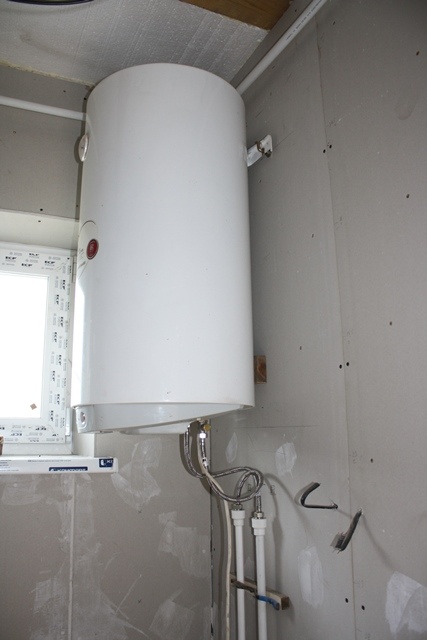

  • 1. На подобной стене вешал бак для воды на 100 литров, до сих пор висит...
    2. Для чего теплоёмкость? Хотите стены прогревать? Все стараются от этого уйти, а вы наоборот к этому стремитесь. Ради любознательности, для чего?
    3. Не понял опять, как комфортнее? Возможность забить гвоздь в любое место стены и повесить на него полочку?

  • 1. на подобной это какой? пенопластовой?

  • 1. Да

  • Вот бак с водой (100 л.) висит на стене сделаной из пенополистирольной опалубки. Вы об этой прочности говорили?

  • Каждому свое. Мне такое решение не нравится.
    Теплоизолирующий слой снаружи и изнутри, не есть хорошо.
    Как горит ППС в конструкциях я видел. Не хочу.
    P.s. Себе то могли бы бойлер обвязать не так халтурно.
  • На вкус и цвет... как говорится... Сделайте так как вам нравится. Не знаю, что вы там видели и где, наш EPS не поддерживает горение. Теплоизолирующий слой снаружи и внутри есть ОЧЕНЬ хорошо. Бойлер не наш, а клиента, это его творчество. Вопрос в том, держит ли такая стена тяжёлые конструкции - держит и ещё как. Всё, адью...
