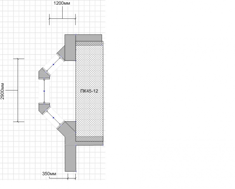

Подскажите варианты перекрытия эркера м/у 1 и 2 этажами.
см. рис. вид сверху,
проём около 3м.
Вся проблема в том , что на втором этаже не эркер (так бы просто плиту положил), а балкон, и пойдёт самонесущая стена и ляжет как раз на проём, так что туда надо балку бросить от неё арматуру и залить монолит,
вопрос собствеено как и что использовать?
Есть вариант двутавр. балку 25 положить в проём, одной стороной одеть на плиту ПК45-12, а от другой арматуру положить, но
полка у двутавра всего 125мм и большая её часть будет висеть (6см на соседней плите, ещё около 3см в воздухе, т.к. армапояс с отступом от плоскости стены в 3см под кабельные каналы) и тока около 3-5см ляжет (обопрётся по 30см)на концы проёма.
Какие есть ещё варианты?
