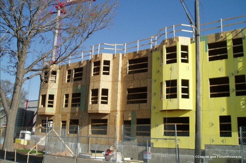

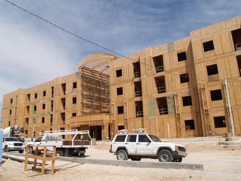

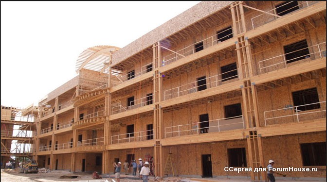

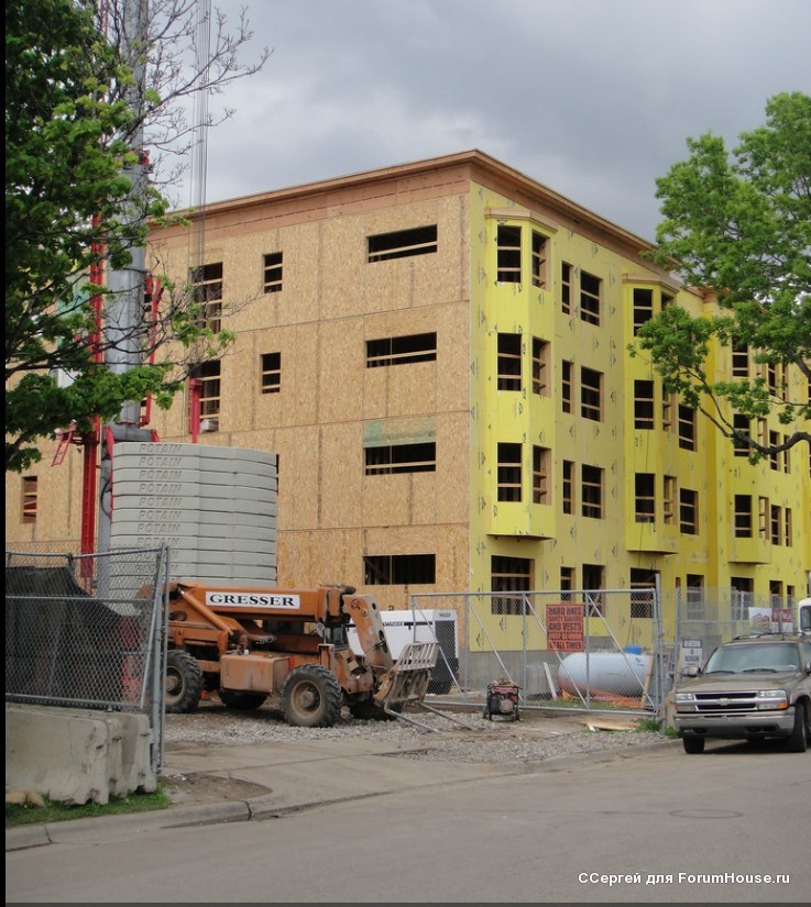

  • Сечение стоек в СИП при шаге 125 см 80*150 мм, в каркасе 40-50*150 мм. ОСП несет вертикальную нагрузку не за счет пенопласта, а за счет того, что закреплена к стойкам.
    Львиная доля каркасников в США и Канаде обшита ОСП, а Вы говорите о его недолговечности. Берете ОСП хорошего качества, создаете ему требуемые условия в строительной конструкции и будет оно служить не меньше чем древесина как минимум, а скорее всего дольше.

    С другой стороны, кому это нужно, все равно многоэтажки из этого материала никто строить не будет.
  • В ответ на: С другой стороны, кому это нужно, все равно многоэтажки из этого материала никто строить не будет.
    Ну как бы строят и во всю.
  • Офигительно. Не знал. Все, убежал патентовать перфорацию:улыб:
