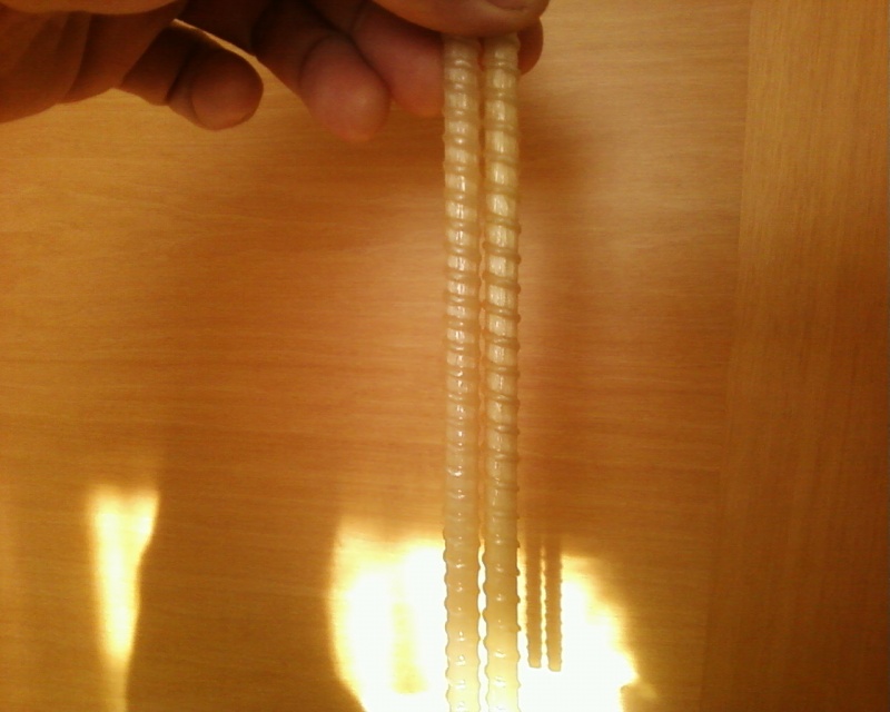

  • Был вчера на выставке в экспоцентре
    приметил одну новинку (стеклопластиковая арматура) (до этого не встречал)
    понимаю что это значительно "облегчает" процесс стройки
    в прямом и переносном смысле (можно делать более легкие перекрытия и тд тп)
    экономичнее по цене (порядка 30% от металла...со слов представителя.)
    тех. характеристики на бумаге неплохие.
    коррозия отсутствует.
    есть минусы? кто подскажет.

  • И еще многих интересует вопрос, как разрезать бухту с этой арматурой - она же там упруго накручена - каааак распрямится! Читал байку про это. Спрошу на стройсибе)
    ЯМАЛ - полуостров сокровищ

  • В ответ на: длина сваи 3 м.
    Это всё хорошо.
    Поставить то на неё сколько можно?
    В ответ на: почему не получила широкого распространения
    Из-за требований к пожаростойкости конструкций.
    При нагреве выше 200 °С перестает работать. :спок: .

  • почитал про стеклоарматуру
    из минусов толком ничего не говорят
    в основном бытует мнение что она может со временем потерять свои свойства.
    про пожаробезопасность
    Стандартно от -70 до +100 градусов. Это диапазон для стеклопластиковой арматуры.
    Базальтовая - до +150 (если не ошибаюсь).
    _______
    взято с одного из форумов.
    Стеклопластиковая арматура была разработана еще в 70х годах 20 века в СССР, и построены несколько объектов с использованием исключительно стеклопластиковой арматуры, которые до сих пор стоят без нареканий, например, маяк в г. Сочи, построенный около 40 лет назад. Проблема заключалась в дороговизне стеклопластика, и дешевизне металла. По этому долгое время о ней не вспоминали. В наше время ситуация обратно пропорциональная: металл дорожает с каждым годом, а стекловолокно сейчас более чем доступно и по цене в том числе. По всем прогнозам аналитиков композитная арматура в скором времени станет одним из самых востребованных материалов в строительстве.
    для себя сделал вывод
    на фундамент точно можно делать + на связку (для уменьшения мостов холода)
    на перекрытия...как-то пока НЕ хочется.
    инфу еще посмотрю...ближе к делу.

    А я вот сижу рассматриваю кусочек кусочек стеклопластиковой арматуры (мои на выставку вчера мотались) со спиральным оребрением и думаю: а можно её использовать в качестве шпилек стягивающих при монтаже опалубки, если гайку подобрать, или "резьбу" сорвёт?

  • У меня два кусочка арматуры. Прикладываю один к другому - "резьба" не совпадает.(((
  • так резьбу лучше нарезать нормальную...
    это же не резьба, а ребра жесткости...для лучшей адгезии с бетоном.
    Судьба - очень удобное слово, чтобы не принимать решений.
  • Я понимаю. Сирота спросил, я ответил.)))

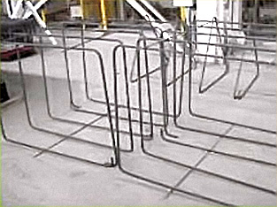

    Непонятен вопрос с хомутам\вертикальным армированием ростверка. В метале нагнул квадратиков - и все. А эта не гнется. Хотя в прайсе новосибирской фирмы упоминается изготовление конструктивных элементов (крюк, петля, хомут) ценник их не указан, вероятно дороже металических.
  • А разве хомуты из стали нельзя изготовить? ))
  • В ответ на: У меня два кусочка арматуры. Прикладываю один к другому - "резьба" не совпадает.(((
    Это подтверждает, что стеклопластиковая арматура -хрень, ребро накатать даже равномерно не могут.:улыб: Опять же, а если гайки разно шаговые иметь?

  • эти хомуты то естественно, я про "квадратики". Ну например вертикальное армирование в ростверке, или горизонтальное в свае\столбе.

  • ну да, только там 4 отдельных прутика, а хочется сразу квадратик, как это делается с металической арматурой - удобней при монтаже.

  • Хомутами мы называем рамки или кольца для вязки пространственных арматурных каркасов. Мне кажется, что можно комбинированные делать каркасы. Длинные прутья использовать композитные, а хомуты(рамки) стальные. Часто именно из-за доборов вылазит "конский" ценник.

  • В ответ на: так резьбу лучше нарезать нормальную... это же не резьба, а ребра жесткости...для лучшей адгезии с бетоном.
    В пределах некоторых нагрузок конечно всё будет прекрасно работать (моя стеклопластиковая отвертка, например), но:
    1) Рёбра эти всё-таки не для адгезии, а для механической работы на срез. Хотя и площадь поверхности за счёт них конечно да, возрастает.
    2) Резьба под нагрузкой заставит композит работать на расслаивание. В этом случае и арматура стержня (волокна) попросту не работает (порезана в лапшу с шагом резьбы), и эпоксид (сам по себе, неармированный) для работы на разрыв не предназначен.
  • В ответ на: Непонятен вопрос с хомутам\вертикальным армированием ростверка. В метале нагнул квадратиков - и все. А эта...
    Просто складывается четырёхугольник "как из брёвен". С защитным слоем (как для металлической арматуры) у торцов не заморачивайтесь, то, от чего защищают сталь, стеклопластику не грозит. Помнится где-то к концу прошлого года я постил фотки с примером.
    В ответ на: упоминается изготовление конструктивных элементов (крюк, петля, хомут) ценник их не указан, вероятно дороже металических.
    Конечно, станочный погонаж будет предлагаться дешевле. Если умеете работать с эпоксидом (как минимум - взвешивать не "на глазок"), намотайте сами на простейшей оснастке. Будет чем-то похоже на изготовление резиномотора или тетивы.
