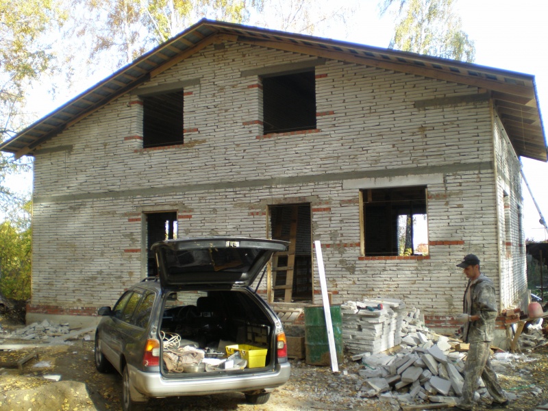

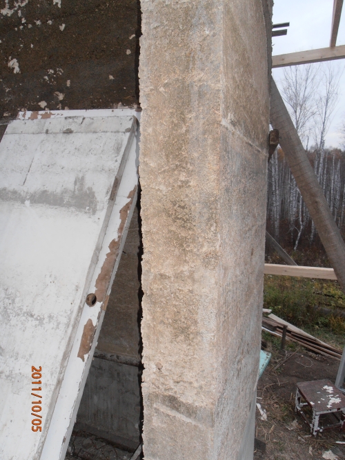

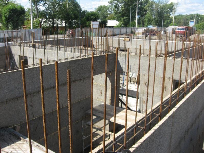

  • стройте из арбалита. Погуглите , что это за зверь, сразу ясно станет, что очень достойный материал по всем параметрам, включая цену, экологичность, легкость в обработке и так далее. Производитель есть в Ордынке.
  • Зверь неплохой... Но отсутствие родословной и цена огорчают. Да и геометрия думаю хромает.
    Процесс подготовки щепы достаточно сложен...
    Серьезное производство? Есть сертификаты?

  • В ответ на: Зверь неплохой... Но отсутствие родословной и цена огорчают. Да и геометрия думаю хромает.
    Вы при постройке считайте цену за кв.метр стены "под ключ" и сравните с другими материалами. Геометрию можно у заказчиков в городе посмотреть.
    В ответ на: Процесс подготовки щепы достаточно сложен...
    Если получше погуглите, то убедитесь, что ни чего сложного там нет. Основная проблема в производстве "правильной" щепы. Сейчас ее там делают на шредере, результат, по сравнению с двумя годами назад, впечатляет.
    В ответ на: Серьезное производство? Есть сертификаты?
    Производство такое же как и у многих арболитчиков, за качеством люди следят. Сертификация для данного вида деятельности не требуется. Проверить блок на прочность труда не составит. Плотность так же можно высчитать самому.

  • Старина, не надо меня в Гугл посылать каждый раз...))
    Я в свое время очень внимательно курил эту тему. А производитель в Ордынке это, очевидно, ООО "Достаток" во главе с Алексеем. Арболит, конечно, не подлежит обязательной сертификации, но это не значит, что сертификатов на него существовать не может...
    Помимо геометрии щепы есть много других важных вопросов... Ее влажность, наличие гнили или плесени, коры, листьев или хвои. Древесина лиственницы, например, вообще неприменима. Древесина вылежавшаяся или нет?
    Как уплотняется арболитовая смесь (при помощи только вибрации уплотнение малоэффективно)?
    Как производится минерализация щепы?
    Состав смеси? И т. д. и т. п.
    В целом против материала я ничего не имею кроме того, что он дороже своего прямого конкурента с лучшей геометрией и сопостовимой теплопроводностью (сибита) и того, что он очень-очень молод.
    Как ни крути это гаражное производство, и само ООО "Достаток" этого не отрицает... Сертификатов нет. Остается полагаться только на совесть и грамотность производителя...:миг:

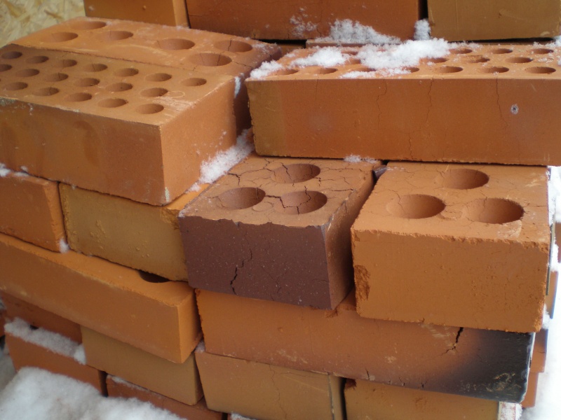

    В ответ на: У кирпича тоже много минусов, но не из области экологии
    Кирпич дает пыль. Много пыли. И она вовсе не полезная.
    Ну и радиационный фон тоже весчь замысловатая.
    Поэтому за тезис Кирпич=Экологичность - забудте.
    Раз уж Вы смогли отличить "правильный и экологичный кирпич" от "неправильного и опасного", то и с пропиткой разберетесь, если желание будет ... :улыб:

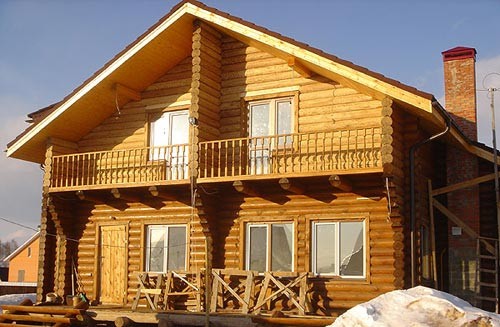

  • А не хотели бы рассмотреть вариант из оцилиндрованного бревна или профилированного бруса ? по мне очень вариант более удачный. Во-первых теплее такие дома, во-вторыхх смотрится более красиво. Да выйдет первоночально может и подороже, но потом окупается это тем, что на отделку уходит меньше средств.
    http://www.stroikovcheg.ru - зайдите посмотрите, может заинтересует, ну и если что, то можете обращаться в личку.
  • В ответ на: А не хотели бы рассмотреть вариант из оцилиндрованного бревна или профилированного бруса ? по мне очень вариант более удачный. Во-первых теплее такие дома, во-вторыхх смотрится более красиво. Да выйдет первоночально может и подороже, но потом окупается это тем, что на отделку уходит меньше средств.

    Про пыль из кирпича - это сильный аргумент:улыб: Честно говоря тут мне даже интернет не помог, ничего такого не нашел :dnknow: . Да и собственный опыт со здравым смыслом ничего не подсказывает... Может и нет ничего такого? даже если что-то такое и имеет место быть, думается, что это настолько малая величина, что никто и не учитывает этот фактор? Если есть такие ссылки, буду рад почитать.
    Про радиактивный фон - в курсе, такое может быть. Но это можно учесть заранее и легко проконтролировать. По крайней мере можно избежать сюрпризов, заранее измерив фон:).
    А в общем, как ни странно, как раз про кирпич есть куча ссылок, что в настоящее время это наиболее экологичный материал для строительства. Каких-либо аргументов против я лично не встречал.

  • Мы строим дома из сибирского кедра.
    Основным достоинством оцилиндрованного бревна является ровная округлая форма, которая позволяет достичь при строительстве дома более плотного соединения. Благодаря высокому качеству обработки оцилиндрованные бревна деревянных домов не требуют отделки при постройке дома.
    Преимущества деревянных домов из оцилиндрованного бревна:
    -Точность изготовления оцилиндрованных бревен и их маркировка ускоряют сборку зданий и снижают затраты на строительство;
    -Простота и оперативность сборки из заранее подготовленных на производстве деталей;
    -Можно обойтись без дополнительной отделки стен и внутри, и снаружи;
    -Герметичность соединения бревен;
    -Эстетическая привлекательность;
    -Экологичность и благоприятный внутренний микроклимат жилья; оздоровительный эффект природного материала, обеззараживание воздуха;
    -Естественная вентиляция и регулирование влажности;
    -Удивительная прочность и долговечность построек;
    -Хорошая звуко — и теплоизоляция (сохраняют тепло зимой и прохладу летом);
    -Широкие возможности для индивидуального проектирования домов любой степени сложности;
    -Относительная легкость материала, позволяющая строить на мягких грунтах;
    -Возможность строительства зимой.
    ____
    Если все же заинтересовало, то почитайте сайт ( ссылку скинул в предыдущем своем сообщении ). По вопросам стоимости и всего остального можем поговорить по телефону.
    • оцилиндрованное бревно
    • профилированный брус
    Исправлено пользователем MultyFrukt (08.11.11 14:38)

    Есть кирпич керамический, а есть кирпич сухого (полусухого) прессования... И есть нюансы...
  • В ответ на: Есть и другие преценденты - разрушение кирпичной кладки через 10-15 лет.
    Интересно посмотреть это как это ! ? :eek:
  • Посмотрите...
    http://fotki.yandex.ru/users/udjin-kos/view/399948/?page=0
    Или эту, например...

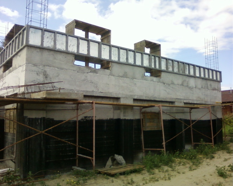

  • ну не особо он молод, скорее незаслуженно забыт:))
    строил бы я, строил бы из арболита, но это ИМХО:)
    почему? в принципе склоняюсь ко всяким материалам типа щепоопилкобетона, самана и так далее.У товарища родители баню построили из самана, буквально за пару недель вылили, зимой очень тепло, летом там от жары спасаются - почти холодно в жару. Материал с арболитом по сути похожи.
  • В ответ на: именно от материала стен зависит противопожарное расстояние между зданиями?
    Нет.
    Зависит от *** этажности, класса функциональной пожарной опасности, площади пожарного отсека и пожарной опасности происходящих в них технологических процессов***
    Класс функциональной пожарной опасности - тоже не зависит от материала стен.
    Он зависи от ***назначения сооружения, а также от возраста, физического состояния и количества людей, находящихся в здании, сооружении, строении, возможности пребывания их в состоянии сна***
    Это всё внутри 123-ФЗ прописано. :улыб: .

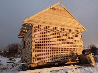

  • мой брат построил этим летом 2-х этажный дом 8х10 метров из донного слоя сибита, для кладки использовал глину, перед перекрытием второго этажа- армопояс. Ушло 40 кубов ровно, куб - 1000 руб, тоесть себестоимость коробки плюс армопояс и Камаз глины получилась около 80 т.руб. и месяц работы. Можете сэкономить миллион)
  • Ой, а это будет зимний дом?
    Щенки - ищем дом
  • это будет дом для постоянного проживания, тоесть зимний) сейчас он оштукатурен снаружи и законсервирован на зиму, на след. год ПСБ-25 120мм и мокрый фасад. Все также, как и из простых блоков сибита, только бюджетнее. Толщина стены сейчас 270 мм.
  • А что из себя представляет донный слой? На фото вижу, но непонятно, там все куски ломаные или есть с более ли менее прямоугольной геометрией?
    Форумы - это такое место, где несколько людей могут убедить в своих заблуждениях тысячи.
  • кучка на фото- это лом с 40 кубов, на каждом поддоне было по 3-6 треснувших (как их назвать-то..) лепешек)) а вообще они геометрически ровные, 250 на 400 мм., толщина 6 или 7 см, по краям есть небольшие неровные выступы по 1 см примерно, но они легко срубаются мастерком, это тот же сибит. Опять же штукатурный раствор веселее прилипает)

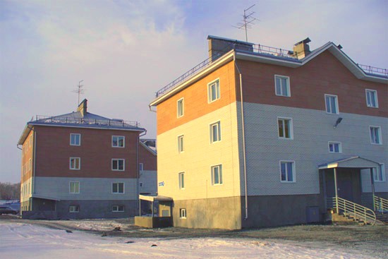

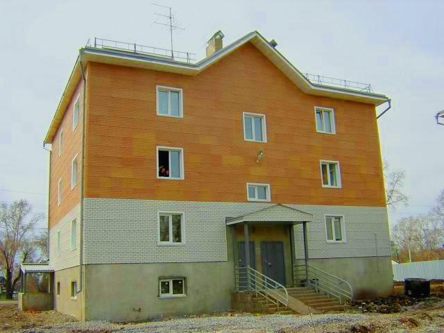

    Видео строительства капитального дома с нуля до крыши.
    • Морозостойкий и сейсмобезопасный дом.
  • Не надо извиняться, тут это в порядке вещей.
    Это несъемная опалубка из арболита. Чем так, то лучше уж из арболитовых блоков.
    У нас так уже начинала строить одна томская контора, только опалубка была из пенополистирола. Так что все новое это хорошо забытое старое... Не прижилась у нас эта технология, хотя начиналось все с большой помпой...

    Позвольте несогласиться, Пенополистирольная несъемная опалубка проигрывает значительно в сибирских условиях. Для сравнения привожу теплотехнические расчеты в формате jpg:
    щепоцементная опалубка и пенополистирольная опалубка
    :безум: Подобные расчеты всякий может сделать самостоятельно на сайте Теплорасчет.рф, собственно для любых типов домов.

  • А зачем запихивать? 2 см + 2 см это ж 40 мм щепоцементной ПЛИТЫ!!! самый крутой утеплитель, остальные просто отдыхают, тем более "вонючий" пенопласт... :appl: :ха-ха!:

  • В ответ на: на высоту всего этажа (как по направляющим - из аналога монтажа гипсокартона).
    Т.е. опалубка держится за каркасы??? :шок:
    А что держит сами "направляющие" при омоноличивании "на всю высоту стены"?
    Святой дух?
    Как Вы качество заполнения стены бетоном обеспечиваете?
    Ведь даже в заводских условиях при наличии мощных поверхностных вибраторов на опалубке бетонирование тонких вертикальных стен на всю высоту разом - гемморой.
    Поэтому и не получают широкое распространение подобные системы с применением несъемной опалубки ни у нас ни в буржуинии - слишком высок процент брака при заполнении стен....
    А вовсе не потому, что каркасы "слишком гибкие"... :спок:
    До кучи - расстояние между вертикальными стержнями 900 мм - больше предельно допустимого....
    Т.е. можно считать что стены в этом направлении не армированы вообще...

  • Могу порекомендовать ООО"Больса-НСК" - занимается малоэтажным строительством из клееного бруса и не только. Сайт bolles-nsk.ru Это цены завода-изготовителя.
    строят даже зимой.
    97-стр. 6 этаж. трешка:миг:

  • В ответ на: А что держит сами "направляющие" при омоноличивании "на всю высоту стены"? Святой дух?
    :pivo: Во первых: После установки первого яруса опалубки и армокаркасов производится бетонирование на высоту 15-20 сантиметров, соответственно контролируется вертикальность и горизонты. После застывания бетона приступают к дальнейшему монтажу.
    :pivo: Во-вторых: Применяется бетон с малой фракцией, большим конусом и с пластифицирующими добавками. Дополнительно выполняют вибрирование штыкованием или малыми глубинными вибраторами.
    :pivo: В-третьих: Стену можно рассматривать, как фактически состоящую из колонн расположенных на растоянии 90 сантиметров. Дополнительно колонны связаны между собой арматурой д.8 с шагом 300-500 мм. Такое армировние достаточно для устойчивой работы стен при урагане и землетрясении до 6 баллов. Так например для Барнаула принято требование сейсмостойкости до 6 баллов, а для некоторых районов Алтайского края до 8 баллов. То же можно сказать и про Кемеровскую область.

  • Кирпич по 4р - это Вы загнули?! Сколько в нем боя и некондиции?
    Кладка в один кирпич - это вы загнули?! Такой дом рассыплется уже при 4 баллах землетрясения.

  • В ответ на: Вы же прямым текстом сказали - преимущества "дипольности" заключаются в том, что опалубку легче и быстрее ставить. Т.е. это бонус для производителя. Соответственно затраты меньше. Соответственно - в результате дешевле. На кой мне ваш "дипольный" каркас пользовать, если я тоже самое сделаю за меньшие деньги безо всякой "дипольности", да есчо пиломатериал на сарайку ( да хоть на дрова) останется ?
    Ни в коей мере не умоляю Ваши права на личное мнение. Но позвольте факты. В 2010г. по проекту ООО "Камелот строй" в Кемерово строились социальные трехэтажки с применением монолита в несъемной опалубке. При проектировании была применена схема армирования стен двойной сеткой шаг 300 арматурой д.10. Это 55кг/куб бетона!?
    Было предложено применить дипольные армокаркасы, при этом металла экономилось бы на 25% и отпала необходимость держать строительные леса по периметру на период всего строительства. Камелот отказался согласовать диполи, однако внял разуму и заменил сетку на сварные каркасы 150х120 с установкой их в разбежку 600мм, что позволило, хотя и с трудом, вести монтаж опалубки изнутри, и отказаться от лесов. Метал при этом не уменьшился.
    • Кемерово, ул. Суворова 5, монолит в несъемной опалубке,
  • Харош чудить уже.
    Сравнивать зеленое с жидким - это Вы в офисе своем тренируйтесь. Перед зеркалом. :appl:
    Сравните лучше расход метала при армировании стены одной сеткой d5 200x200...
    В ответ на: Метал при этом не уменьшился.
    Ога.
    Шаг стержней увеличился в два раза, а метал - не уменшился. :ха-ха!: .
    Вы, батенька, слыхали о том, что прежде чем арматуру в стену влупить - её количество надобно расчетом подбирать, а не от балды?
    Армировать стену такого дома двумя сетками d10 300х300 - нет никакой необходимости. Только если на откатах от поставщиков арматуры навариться сильно охота :спок: .
    Чтобы отказаться от лесов - это нужно ниньзей-акробатов в работники нанять.
    На видео - леса есть.
    Заливка ведется - захватками по примерно 60 см.
    Никаких бонусов преимуществ "дипольности", даже для монтажников, на этом видео, лично я - не наблюдаю. Вполне банальное монолитное строительство с использованием несъемной опалубки и направляющих профилей.
    Отличается только тем, что Вы направляющие продаете, в качестве нагрузки, Заказчику....
    ЗЫ: На улице Суворова 5 торчат обныкновенные НЕ дипольные каркасы :спок: .

  • Думал почитаю объективную критику дешевой стены- ( фото дома выше) , но с появлением ноу-хауиста от велокс надежда иссякла)

    Пережженный это для меня чисто косметический дефект... А если при этом не потерял геометрию и черный только внутри, то даже лучше нормального)

  • Армировать эти стены вообще не надо, только в районе проемов, и то для опирания арматуры перемычки. Для сравнения - 16-ти этажный монолитный дом, внутренние несущие стены 160мм, армирование стен 2 стержня диам 8мм с распределительной 4мм возле проемов и в глухой части стен эти же каркасы из 8 с шагом 1,2 метра. и ВСЁ!! Дома в эксплуатации с 1995года, проблем нет. Для информации, перекрытия в этих домах 4,5х6 м, монолитные 120мм толщиной армированы верхней и нижней сетками из проволоки 4 мм 100х100, проемы усилены пространственными каркасами.

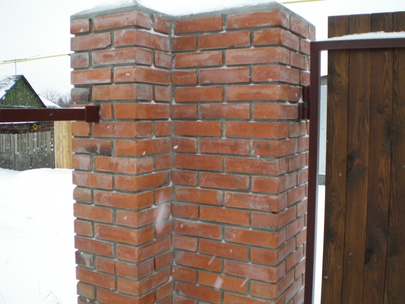

  • Вот такой там кирпич, высолов много только- может из-за того что внутри бетоном залил, надеюсь дождями-снегами отмоется..А общался с кем- менеджеров нет там, сидит на проходной женщина, она выписывает накладную, там и оплата, вообщем попадаешь в 80-е годы)

    • Стена близко.Дверь - часть былой опалубки)
    • Видны отверстия, где стягивалась опалубка брусками
    • Стена и столбики под террасу.
    Без труда и кашу маслом не испортишь !

  • Есть такой материал теплостен, это трехслойные блоки снаружи облицовка - бетон, затем слой пенопласта, и несущий слой- керамзитобетон, технология термоса. Материал не дешевый, НО если Вы посчитаете все технологии до этого (кирпич, сибит, бетон, дерево и т.п.) то их НУЖНО ОТДЕЛЫВАТЬ снаружи это практически построить новый дом снаружи, работа + материал + время.
    Я увидел у соседа 2-х этажный и себе построил тож, теперь другой сосед у меня посмотрел и тож за лето построил и еще собирается )), до этого строил из сибита. Получается выгоднее, из-за отделки и тепловых качеств.
    Минус только один- с данными блоками мало чурок умеют работать, хоть по размерам они и совпадают с сибитом.
    PS из кирпича + сибит знаю по собственному опыту дома получаются холодными, большие затраты на энергию.

  • я не понимаю материал вроде все хвалят :eek: как у нас так строят ! http://img12.nnm.ru/0/4/e/2/6/4d499099c8879bda941aabad8ab.jpg
  • Дело не в материале а в экономии на фундаменте. Хотя что тут говорить.
    Что будет если к кк повидла добавить кг говна? правильно 2 кг говна.
    Чистосердечное признание – прямой путь в тюрьму
    Исправлено пользователем Kmax (24.11.11 14:20)
  • Ну может все таки сначало так ! ? http://kachestvenno.at.ua/monolitno_karkasnyj_2.jpg :миг:
  • можно конечно как угодно. Любой каприз за Ваши деньги.
    НО не забывайте что построить коробку это приблизительно 30-40% от стоимости готового жилья, а внутренняя отделка это еще 60-70% к расходам.

    м3 ~ 400шт кирпича *3руб/шт (твоя цифра, не забыл? Только не говори, что он "не той системы" - еще как сойдет) = 1200руб. Так что цена еще как сопостовима…
    Тем более ширина «донного» 300мм, а кирпича 250мм… Так что и расход поменьше будет.
    Насчет «самостоятельно мало кто решиться класть, то есть каменщика работа автоматом добавляется, а какашку сибита в одно рыло- легко» я бы тоже не горячился…
    Не путай блоки с донным слоем… С кирпичем кладка гораздо проще – у него плоскости постели плоски и параллельны))
    А про закладные - туфта это всё... мертвому припарка...
  • кирпич я по твоей цене посчитал 408 шт х 3.08 руб., по 3 рубля тебя вроде не заинтересовал) работаю на всевозможных стройках 20 лет, если брать блок сибита в руки- конечно пилится и крошиться он, и в руках его почти каждый держал ) а если в монолите стены- другое дело, трудно раздолбить его, если не перегородочный конечно)) ты похоже теоретик конкретный, думаю из прорабов ))) ширина донн. слоя 250 мм, повнимательнее, а глина и песок бесплатные на планете нашей, тут не о чем спорить, эта стена дешевле) про блоки вообще речи не было- с чем я их " путаю" ? Если кирпич по 3 рубля брать, то мало там паралельных плоскостей, и сложить из него стену намного труднее, даже каменщик материться будет, а простые люди и подавно.. Из какашек же намного легче. Я делал и из того и из другого, а ты только в теории- или есть опыт? ))
  • Не всякий пережженный кирпич корявый, но в любом случае возни с ним не больше, чем с донным слоем (не пробовал, в отличие от кирпича. И в руках не держал).

  • стальная или деревянная дверь- разницы нет, все дело ведь в крепеже, согласись) Размеры я писал донн. слоя, да и на сайте сибита есть они. А из чего строить- вот я ( да и многие посетители форума) пытаемся определиться до весны, без споров истина не родится! )) А про этот донн. слой - дом из него построен уже, находится в Огурцово, его можно потрогать и даже кувалдой уе.. ать пока брат не видит)) и построен быстро и дешево, поэтому и интересно мне, а то могут и в продавцы записать) Если есть желание- можно посмотреть съездить)
  • Дело не в крепеже, а в стене, которой местами не стало...

  • как утепляли под блок-хаус и чем, расскажите пожалуйста, дом красивый- тем более одним человеком построен, молодец) и цены какие-нибудь озвучьте..

  • Никак не утепляли, незачем и так стены 30см, блок-хауз чисто для красоты с воздушным зазором. А цены примерно от 12,5 т.р. за квадрат общей площади за фундамент, стены крышу окна черновой пол и утепление чердака, без отделки. Жить уже можно, с воздухогрейками, в Огурцово так и делали, хозяева за зиму внутреннюю отделку сделали, а за лето следующее - наружную.., своими силами... медленно и верно. Это дом им под зиму пришлось срочно за 2 месяца ставить, бригадой из 3-х человек.

    Дипольные армокаркасы для озвученной технологии ненужны, арматура вяжется в каркас на месте.
    Хотя это и против моих правил, но даю ссылку фото1 фото2 строительства по этой технологии.

  • Как и обещал даю ссылку на статью про велокс в кирпиче.
    Советую позвонить туда для выяснения цены. :dnknow:

  • В ответ на: появляются новые материалы (в данном случае несъемная опалубка). Это не мое изобретение, и даже в некотором смысле изобретение моих конкурентов
    Опалубка это заведомо не материал, а сооружение. Строительство с применением несъемной опалубки - это способ. Разными вопросами по теме несъемных опалубок с той или иной интенсивностью занимаюсь уже более 10 лет, собрал некоторую коллекцию запатентованных решений, т.е. тех, которые по мнению экспертов заведомо обладают новизной и т.п. (что положено по законодательству о промышленной собственности). Могу сказать, что нередко патенты выдают на такую лажу, что такие патенты до сих пор не оспорены только потому, что это никому нафиг не интересно. Свою разработку по конструкции, способу изготовления и возведения несъемной опалубки "засвечу" заявкой в ФИПС только на этапе выпуска в коммерческое обращение.
    "Вдруг сказал ребятам Коля, просто так: " А у меня в кармане:
    1) обеспечиваемое теплосопротивление стены - согласно требованиями проекта;
    2) металлические холодовые мостики - не требуются;
    3) масса любого единичного элемента системы - поднимается одним человеком;
    4) привлечение для возведения опалубки рабочих именно строительных специальностей - не требуется;
    5) примерно 75% массы стройматериалов - местные (вплоть до того, что в город не потребуется возить даже из, например, Горного), 100% элементов в теплое время года можно изготавливать на стройплощадке без потери качества, при этом любой единице электрооборудование не требуется быть мощнее 2-3 кВт.
    6) форма периметра здания - любая, заданная проектом (хоть идеально круглая).

  • В ответ на: Кстати, приму без выеживания все критические замечания.
    Если без выёживания, то такая конструкция затратна. Если в мелкощитовой опалубке все стяжки многократного использования, то в вашем случае на каждый ряд нужно новую партию стяжек-связей. Опять же на каждый ряд нужно готовить новые щиты из ЦСП или ещё там чего. А это не только стоимость материалов, но и трудозатраты! Людские ресурсы. Ради каких высоких целей эти затраты?

  • В ответ на: Если без выёживания, то такая конструкция затратна.
    Затраты конечно есть. Стяжки стоят от 10 до 15 рублей (в зависимости от наглости производителя), это до 30% от стоимости опалубки (в пересчете, что на 1м2 требуется 8шт.). Но съемная опалубка в пять раз дороже, а учитывая расходы не ее демонтаж, очистку, складирование и сохранение - в 10 раз. Итого, при стандартной отбраковки съемной опалубки в 5%, ее реальная стоимость ненамного дешевле несъемной опалубки. Не забываайте, что несъемная опалубка позволяет выполнить весь пирог стены за один цикл, а Вам придется эти циклы множить.

  • В ответ на: Что Вы хотите построить: коттедж, капитальный дом, домик, домишко, хибарку или халупу.
    Вот не хочется Вам грубить. Но то, что Вы пишите - далеко от разумного. Приведённая цитата тому подтверждение. А чем Коттедж от дома отличается? Не пытались посмотреть в толковом словаре?
    По стоимости опалубки для стен. На изготовление пары щитов у меня ушло:
    1. Лист оцинкованной стали толщиной 0,7 мм.
    2. Бруски деревянные 50 х 50 мм., - 17,5 м.
    3. Гвозди L-40 mm. - 90 шт.
    4. Саморез ШСГД 4,8х110 - 28 шт.
    И огромное желание сделать хороший дом! Чтобы не гнил, не горел, противостоял суровому климату Сибири. Чтобы не разрушился от урагана или случайных подземных толчков, или если с Шилова вдруг прилетит шальной снаряд.

  • В ответ на: Вот не хочется Вам грубить. А чем Коттедж от дома отличается?
    Понимаю Ваше недоумение. Это достаточно субъективно. Попробую обозначить свою оценку.
    1. Коттедж - комплекс со встроенным гаражем, подвальным хранилищем, зимним садом и прочее..
    2. Жилой дом подразумевает только проживание. Все прибамбасы отдельностоящие или пристроенные.
    Ваша конструкция съемной опалубки, лично у меня никаких противоречий не вызывает. Ваш самопал, строите для себя, сами и отвечаете, если говорить откровенно. Каждый вправе поделиться опытом, только зачем со своим кромыслом наезжать на других.

    Фотоотчет о строительстве дома.
    Технология "велокс в кирпиче". Капитальный дом для Сибирских регионов. Морозостойкость до минус пятидесяти, сейсмостойкость шесть баллов, долговечность более ста лет. Коттеджный поселок "Чистые пруды" в пригороде Барнаула. Подробнее о технологии "велокс в кирпиче" на сайте
