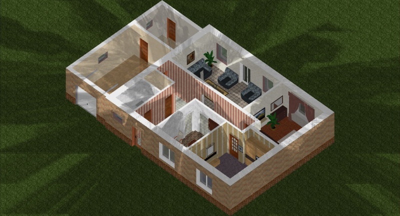

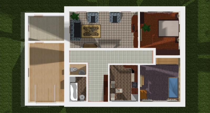

  • хотелось бы присоединить к дому гараж(чтобы стена у них была общей), на кыше которого расположить террасу.
    Фундамент под домом-монолитная армированная бетонная плита.Посоветуйте, пожалуйста,как быть с фундаментом для гаража в такой ситуации?

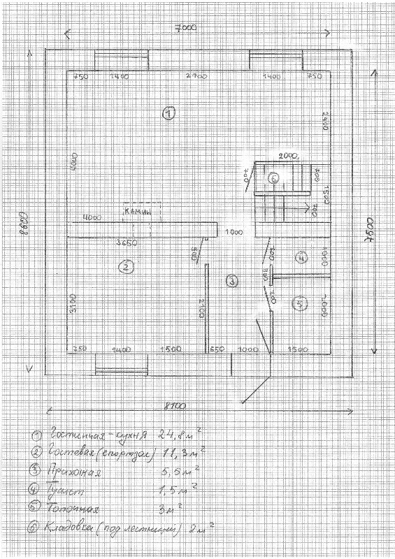

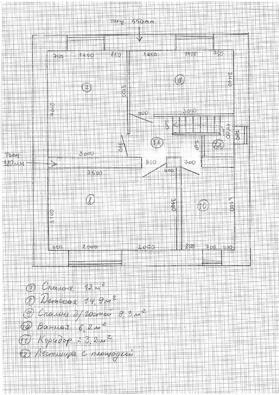

  • это размеры с учетом толщ.наружной стены - 380+5+120=550мм, т.е. размеры всего строения- 8100x8600мм,
    а внутренние размеры 7X7,5 метра - площадь всех перегородок и внутр.несущей стены

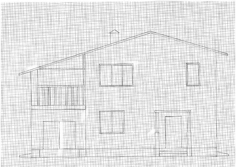

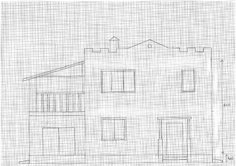

  • Покажите планировки этажей - перетрем.
    Мы не симметричны - ни слева направо, ни с зада наперед, ни снизу вверх.
  • Моя основная специальность-инженер гидротехник с правом общестроительных и подводнотехнических.Последне "звание"-ГИП.А деревообработка-одна из профессий полученых самостоятельно.По поводу расчета тетив( у меня нет ни одной лестницы по косоурам) я их не считаю вообще.Но один раз поверочный расчет сечения 40х300 как балки на двух опорах сделал,определил максимальные нагрузки,которые оно способно вынести при разных пролетах и после этого не заморачиваюсь.Но это незывается не конструктивно,а " повторного применения". Конструктивно,это когда по расчету требуется столь малое сечение,что при применени ближайшего сортаментного появляются запасы по несущей в разы.Но первичный расчет делается всегда.Я и сейчас каркасники строю без расчета.Потому что в свое время не поленился просчитал программой необходимые сечения и шаги балок при разных пролетах и схемах работы.И теперь только штампую повторку,зная,какие запасы заложены.

  • Вот планы этажей, покритикуйте, если, что-то не так
  • В ответ на: А вообще здорово, что есть такие форумы, никогда подобным образом не общался, и вот вступил мля в 21век!)))
    Фильтровать информацию только не забывайте :миг:
    иногда достижения 21 века во вред идут:хехе:
  • С отверстием в перекрытиях под лестницу будут проблемы.
    Лестницу лучше распрямить и вытянуть вдоль наружной стены.
    Тогда отверстие организовывается путем НЕ установки одной плиты без всяких дополнительных балок/подпорок.
    Тамбур нужен, либо сени пристраивать.
    Размер прихожей, на мой взгляд, маловаты. Гардеробную некуда будет ставить...
    Входной проем в помещение 1 лучше сделать пошире. Метра полтора хотя бы.
    На боковые стены по одному небольшому окну разместите.
    А то пол дня сумрак будет...
  • Мои "5 копеек", если хотите:
    Я бы не объединял Гостинную - Столовую и кухню в одно помещение. Хотя бы кухню вынес бы в отдельное помещение. Нет выхода в задний двор.
    Если конечно исходить из строгой необходимости компактного дома, то конечно можно и так
    Где север?
    Предбанник на входе у нас всё таки нужен, типа тепловая завеса и дверь входная наверняка железная будет, запорные механизмы будут промерзать и хреново открываться.
    НА лестницу маловато заложено, крутовато будет.
    На втором этаже ванна и туалет объединены?
    Сколько человек будет проживать? Круглогодично?
  • Внешне как-то так хотелось бы. С плоской кровлей ,мне кажется, менее затратно.
    И гараж еще хочу 6x3.5м с верандой на крыше и лесенкой на крышу дома, чтоб снег чистить или подлатать. Только вот не знаю какой под гараж фундамент нужен и можно ли добиться того, чтобы между домом и гаражом была общая стена

  • Да и на лицевой стене слева на 1 и втором этажах я бы размер окон (ширину 1,4 или 2,1) одинаковый сделал
    ИМХО, накой веранда на гараже, да ещё и с входом по лестнице с улицы, размер участка не позволяет?
    лучше во дворе сделать, или хотя бы вход из дома.
    Практика показывает у нас редко кто пользуется этими террасами и верандами (и балконами) на 2 уровне
    Гараж как вариант пристроить к левой стене , 3 стены гаража на своём фундаменте, одна стена общая,
    гараж не перекрывать плитами, сделать небольшую крышу, немного съекономите
  • дом для проживания 3-х(в перспективе,возможно 4-х) человек. Тамбур -согласен. На 2эт ванная и туалет объеденины. Выход на задний двор, по моему мнению, не обяязателен.

  • Распечатал для себя планы и фасады. Подумаю. Порисую. До конца недели покажу.

  • Спасибо за ваши труды! Мне предложенная планировка вообщем понравилась, только немножко смущает использование плит 7,2м, заходящими всего на 10см с каждой стороны на опору(стену)- как-то жутковато, вдруг рухнет
  • Делайте опирание плит на полкирпича, 120 мм. Достаточно.
    При уменьшении размеров дома вы почти не потеряли в площади из-за исчезновения внутренней несущей стены.
    План участка со стрелкой на север, на плане расположение дома, с какой стороны участка улица - и можно будет сделать добротную планировку дома для комфортной жизни.
    Чуть позже достроим второй этаж и поработаем над фасадами.

  • В планировке есть проблемы.
  • А можете указать на них?
  • Первое, что бросается в глаза.
    1 Дверь в ванную комнату из прихожей, а может даже из тамбура. Ванная комната обязана быть рядом со спальней.
    2 Кухня и гостиная разделены коридором. Сейчас принято объединять кухню и гостиную.
    3 Вход из гаража в дом. Если гараж холодный - требуется тамбур.
    4 Вода и канализация от туалета, ванной комнаты и кухни рассредоточены.
    Еще несколько неудобств.
    Хорошо было бы получить от Вас:
    - план участка с домом
    - с какой стороны север
    - с какой стороны будете заезжать на участок в гараж
    Исправлено пользователем Кулак (07.09.11 22:08)
  • 1. Кухню с гостинной объединять - веяние модное, однако совершенно необязательное. Может вы из тех хозяек, которые не терпят присутствия кого-либо на кухне пока сами там священнодействуете.:улыб:
    2. Санузел имеет две наружных стены (гараж как я понимаю будет холодным/полухолодным?), а известно, что в некоторых случаях даже одна наружная стена и то делает атмосферу для принятия зимой водных процедур некомфортной. Если поменяете санузел местами с прихожей, то:
    2.1. Только одна (и то меньшая) уличная стена у ванной комнаты. Для окна вполне достаточно, а туалету естественное освещение ч/з матовое стекло из ванной.
    2.2. Плюс одна дверь/перегородка и сразу получаете встроенный тамбур при выходе на улицу и гараж (если перенести дверной проём). Заодно козырьки гаража и крыльца объедините. Минус такого переноса двери в гараж - удлинение пути в котельную (это она там в торце гаража?).
    2.3. Сможете объединить подводку-сливы с кухней при том, что переместив кухонный гарнитур на противоположную стенку получите в рабочую зону естественное освещение с левой стороны (а вы правша?).
  • У Вас стена ванной комнаты является наружной. В зимний период она постоянно будет холодной, а так как это комната с повышенной влажностью ещё и сырой, соответственно появится плесень. Если у вас ещё и гараж холодный, то то же самое будет и с другой стеной и туалетом. У нас в 9-этажке одна стена ванной выходит не на улицу, а в подъезд, так постоянно зимой кафель влажный и раз в месяц приходится обрабатывать швы между кафелем от черноты специальной жидкостью. Сдвиньте хотя бы санузел назад, а вход в гараж сделайте рядом с входной дверью.
    У нас в проекте дома который мы строим, санузлы расположены в окружении теплых помещений, как объяснили проектировщики это сделанно специально, что бы при отсутствии батарей в них было сухо и тепло.

  • Да - помещения с повышенной влажностью надо, по возможности, отодвигать от наружных стен.
  • Первое впечатление от вашей планировки-как будто вырезали одну квартиру из 9 этажки,со всеми ее недостатками.О многих выше написано,добавлю-очень большая площадь отведена проходным зонам-" сисиема коридорная".
