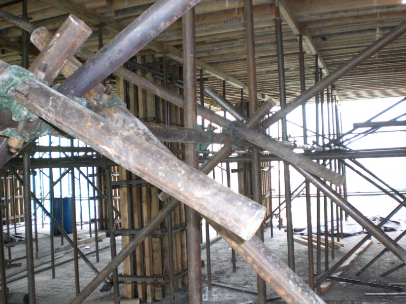

  • Кстати, фото китайской опалубки пока найти не могу. Нашел другую. Один мой крендель уронил телефон в опалубку (ее высота больше четырех метров, правда не знаю сколько там бетона уже было), а еще двое его туда макают...
  • Достал таки, паршивец....
  • Вот растяпа, а потом за него отвечай... :biggrin:

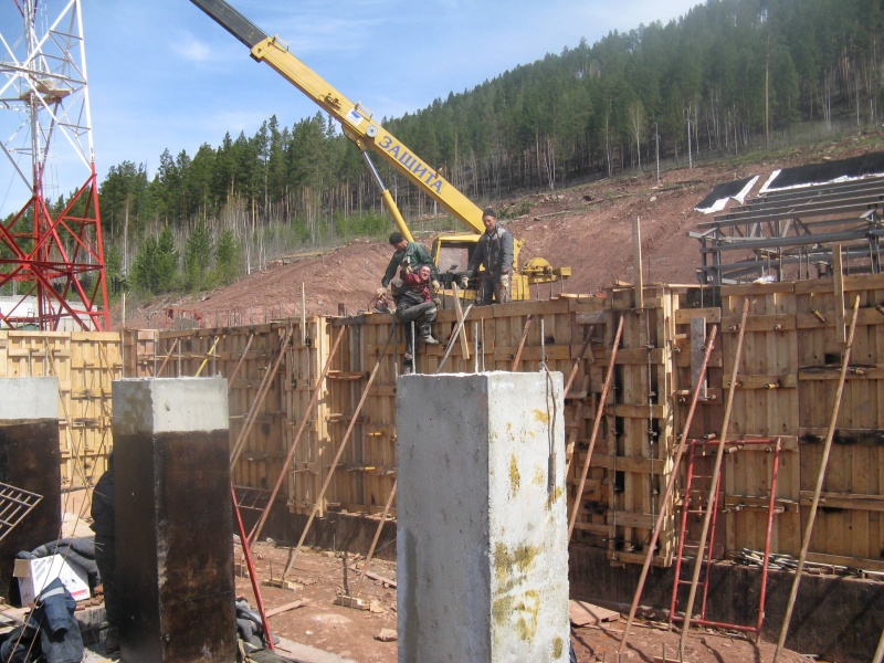

  • Кстати, вот обещанные фотки китайской опалубки. Ребята используют бакелизированную фанеру, брус, хомутовые леса да прилады собственной разработки. Это Кирова, 25.

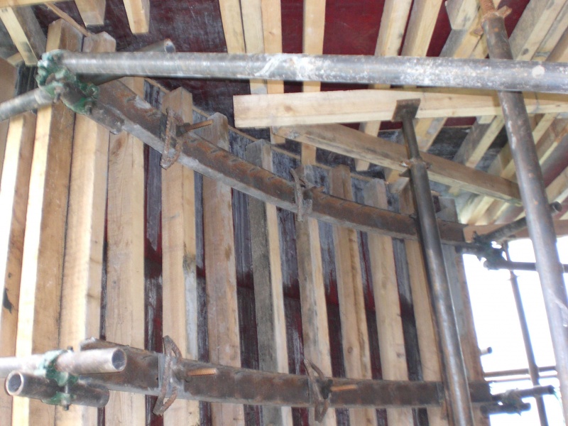

  • Криволинейные элементы....

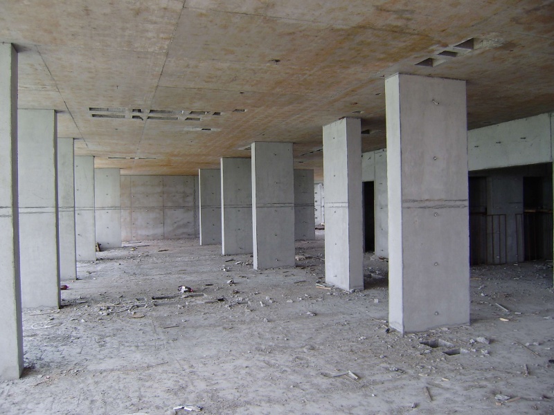

  • А вот конечный результат...
