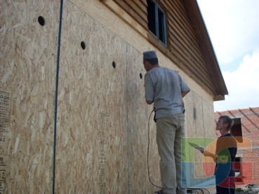

    Ну, что же я такой бестолковый? Не могу Вам объяснить. Наша работа заключается в том, что бы на подготовленном Вами объекте, нанести теплоизолирующий слой эковаты. Так вот, эковата, работа наших людей, стоит 3400 руб. за 1м3. или другими словами 340 руб. за 1м2. Вы дополнительно оплачиваете доставку оборудования и материала на объект и оборудование с объекта. Эти расходы не входят в стоимость кв.м.

  • В ответ на: При таком ценнике ,я уже практически стою в очереди за эковатой!Но.. включаю арифмометр.Газель 300*8,2 работяги 1500*2, руководителю концессии 1000,Стоимость(прокат) опалубки с дырками куда вы закачиваете свой раствор 2000, амортизация (прокат) насоса и бочек с раствором 1500 ну и стоимось кг эковаты*180,ну никак не впишится в 10200.Ес -но я мог попутать вашу "упрощённую "технологию ибо не видел её вживую , а только фото процесса на форуме.
    Над... бред сивой кобылы... любит у нас народ безапеляционно осуждать то, в чём нифига не смыслит...

  • В ответ на: Над... бред сивой кобылы... любит у нас народ безапеляционно осуждать то, в чём нифига не смыслит...
    :хммм:
    Во во. Поглядел фото и решил что теперь отлично разбираемся в данном вопросе.

  • "дырками куда вы закачиваете свой раствор"..(см рис).."Какой нафик "фундамент вокруг печки" на котором какие-то блоки с запиханной"..вродя не Кулибин а видел буквально 2недели назад по телеку как какие-то чудаки в подмосковье именно так делали :)..И не воплю вродя ,а тока всё по делу :dnknow: .... ой трава,трава однакось.:улыб:
  • ключевое. "видел по телеку", "чудаки делали"
    Пальцем покажите на вашу импровизированную опалубку с дырками ))) И какой раствор вы туда закачивать собрались?
  • То что на фото это и есть фасад. Потом на плиты будут крепить облицовочный материал. А фанеру использовали как ветрозащиту. А вот между фанерой и стеной может быть и урса. Собственно технология та же.
  • Вродь уже доходить начали...И про раствор вродя....Да и мат часть вродя посильнее меня будете...:смущ:
  • Да и в такие дырищи вряд ли вы, даже с вашим знанием матчасти сумеете пропихнуть урсу,а токма раствор....:смущ:Задолбали,задолбали флудеры.
  • Эковата материал сыпучий, потому его вдувают через те отверстия и что бы он тупо не рассыпался. На фото утепление эковатой сухим методом и поэтому стену сразу закрыли плитой. Забегая вперед скажу что есть еще влажное нанесение эковаты где ветрозащита монтируется после нанесения утеплителя.
    В случае с урсой и ему подобными не сыпучими материалами с начало укладывается утеплитель в заранее изготовленный каркас, а уже потом зашивается ветрозащитой, затем делается вензазор и только потом монтируется навесной фасад, например сайдинг. А все в куче это называется "Вентилируемый фасад". Дальше я вам предложу обратиться к яндексу или гуглу с запросом "Вентилируемые фасады" И там почитать. Очень много интересного и нового для себя узнаете в плане утепления стен. Затем вам надо как минимум перестать курить траву и есть грибы и включить мозг. Затем можете перечитать весь тот бред который вы пишите и посмеяться.

  • А про небредовое использование фанеры толщиной как видно из картинки не менее10-12мм в качестве ветрозащиты
    _________________________________________
    На том фото, дом с дырами в верху, не фанера, а ОСП. Ее применяют для более быстрого монтажа, ну из-за некоторых нюансов. Можно использовать обрезную доску. Фанера, снаружи это самый плохой вариант. Вообще дом обойдется не дорого. Нужно только об конкретном проекте говорить и обсчитывать все строение, а не только стены. Я за применение разных утеплителей. Надо только хорошо знать, где какой применить ну и технологию соответственно.
