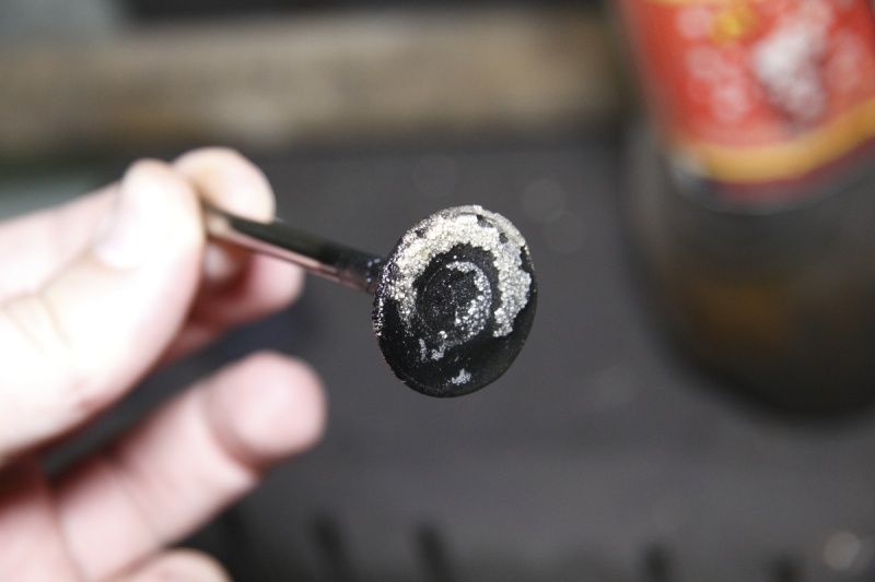

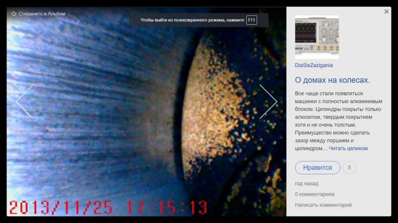

  • мы в основном специализируемся , на европейцах с (никосилывыми движками) .
    мерседес. порше. бмв.
    У нас эти моторы ходят по 150тыс. км и всё. Заграницей ,контрактные предлагают от 300000тыс.км
    Мы пришли к выводу ,что наш бензин (с повышенным содержанием СЕРЫ) причина всех косяков на этих машинах.
    Зазор (тепловой) 0,06-0,08 . Т.к все таки машины гильзуются.
    Шума нет никакого.
    Состав алюминия на дизель отличается от бензинки.
  • Да там враг номер один мороз, запуск только от предварительного прогрева. Ну и депозит с клапанов от нашего бензина падает на цпг.
    Только пешка может стать ферзем...
    Хитлер, почему не расстреляете чиновников ворующих из казны? А зачем, пусть воруют, - Они же привели меня к власти.
  • Это ошибочное мнение.
    Наши заказчики находятся от Новоросийска и Краснодара., до Нерюнги и Дудинки.
    У одних холодный пуск 3 раза в год.
    У других в течении 6 месяцов (да каждый день)
    А летят моторы от 130 до 200тыс.км. Независимо от регтона пребывания в РОССИИ.
    А вот в германии эти двиги минимум 250 бегают. ДЕЛАЙТЕ ВЫВОДЫ,

  • Выскажу личное мнение по картинке, очень похоже на огары масла.
    Виновата ли сера не знаю точно но обычная кристаллическая сера хрупкое вещество, а тут было чтото более органическое скорее всего.
    на двух движках такая жэ неотшкрябываемая простыми методами бяка была.
  • Это похоже на остатки сгоревшего масла (без углерода)
