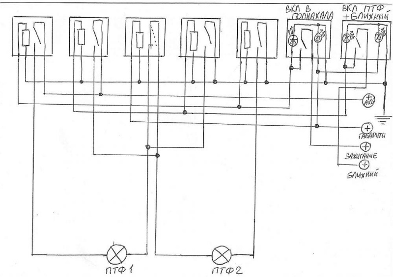

  • По существу мало кто сказал. Потому продолжаю полемику сам с собой.
    У меня пока есть 2 решения:
    1. Запитать на постояк, как вкл. зажигание нитки дальнего последовательно. Это решение есть у многих иномарок. Именно так реализовано ДХО. Но это надо грамотно вставить релюшку. Чтобы при вкл ближнего/дальнего было паралельно, как положено.
    2. Вставить вместо габаритов в фару лампочки повышенной мощности. Штатная 4Вт, нужно раза в 3 более, тогда проблемы не будет.
    Решение ПТФ в паралель неподходящее, потому что там галогенки.

  • Еще вариант-
    "Нажав левую при включенном зажигании получаю свечение фар в полнакала,соответственно с маленьким нагревом,потреблением тока и увеличением ресурса дорогущих лампочек.При включении габаритов всё отключается.А если при включённом ближнем нажать дополнительно вторую кнопку,то ПТФ заработают как положено." - http://www.lkforum.ru/showthread.php?t=22880

  • на последнего:
    web-страница
    какие мнения?
    Дезавуируем гносеологическую схоластику эмпириокритицизма.
  • В ответ на: на последнего:
    web-страница
    какие мнения?
    1. Включение ближнего света без габаритов запрещено.
    2. Когда лампы гаснут после выключения зажигания, перестаешь их выключать. Да и включение их (рычажком) уже не контролируешь.
    Лучше заделать автоматическое выключение противотуманок после выключения зажигания. И ездить все время с ними...
