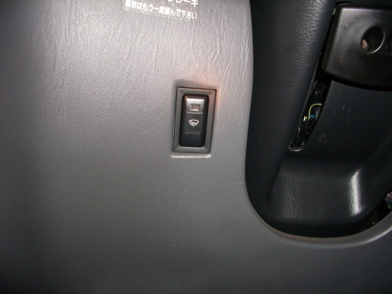

  • Аллион/Премио. Скрывается под рулевой колонкой за заглушкой. На фото.
    GWM Poer. Teramont. Tiguan. SGV.
  • Крупный план.
  • вижу разъем от пимпочки. А где сама пимпочка?:улыб:
    Я не жалею ни о чем
    Осел фундамент, крепок дом
  • Да мне и интересно, для какой "пимпочки" этот разъём. :ха-ха!: Вроде не похож на диагностический.
  • на разъем от былого тумблерочка разве не похожа?
  • Разъём кнопки вкл. ионизатора воздуха салона.

  • Странное расположение у тумблерочка.... Под коленкой. :спок:

  • на аллионах-премиях они отродясь не ставились.
    Могло быть для различных комплектацие:
    - включение преобразователя 110в
    - управление выездной антеннкой
    - доп. оборудование.
    Я не жалею ни о чем
  • А этих машин дизелей не бывает? Если бывает то тогда на прогрев свечей накала.
  • "отличное" умозаключение, откуда "дровишки"?
    Я не жалею ни о чем
  • "- управление выездной антеннкой"
    на это больше похоже.
    На висте она как раз там и находится. :yes.gif:
  • У меня на Циносе, в том-же месте место под кнопку для дизельной версии. От туда и дровишки.

  • В ответ на: А этих машин дизелей не бывает? Если бывает то тогда на прогрев свечей накала.
    Дизелей не бывает. Антенка у аллиона 2006-го года, (это именно его салон на фото) вообще отсутствует. Вернее она есть, но ввиде полосок на стекле. Как в 21* калдинах. В премках/аллионах до 2005го года антенна в виде пластикового короткого стержня сидит на крыше и никак не трансформируется. Меняется только наклон. Вопрос остался открытым. :улыб:

  • В ответ на: Аллион/Премио. Скрывается под рулевой колонкой за заглушкой. На фото.
    Датчик температуры в салоне?
    Нее, ошибся :o, он выше
    Исправлено пользователем sasha_nsk (26.08.09 13:56)
  • Переключатель парковочного радара "перед/зад".
  • Там должна стоять кнопка включения нитей обогрева стекла (скорее всего, которые на лобовом в зоне щеток с/о)
  • а выезжающей голубенькой габаритной пимпочки слева на переднем бампере нету(не было)?
  • На автомобилях с функцией подогрева передних щеток стеклоочистителя там стоит кнопка включения этого самого подогрева.

  • Вообще то речь не об радиоантене идет, а о габаритной антенке на бампере :ха-ха!: :спок:
  • Я те больше скажу: практически в каждой японской машине таких не подключеных разъемов минимум с десяток может запросто набраться... Ты бы за бардачек, под переднюю панель полазил - там их море:улыб:

  • Это "море" я видел когда менял салонный фильтр. Просто интересно, зачем какой то разъём специально выводить "под коленку" с заглушкой. :улыб:

  • На старой Висте "под коленкой" у меня была кнопка включения ультразвука с обогревом на зеркалах...
    По-моему, нужно смотреть количество проводов на зеркалах, может оно...
    Вы не любите Хонду??? Да Вы просто не умеете на ней ездить!!!
  • Обогрев боковых зеркал там включается на климате одновременно с нитями заднего стекла. Нитей обогрева передних дворников нет. Всё таки я думаю что это и есть обогрев дворников. Но какое то странное расположение у тумблера, даже если бы он и был. Или для удобства он и управляется коленкой?:улыб:

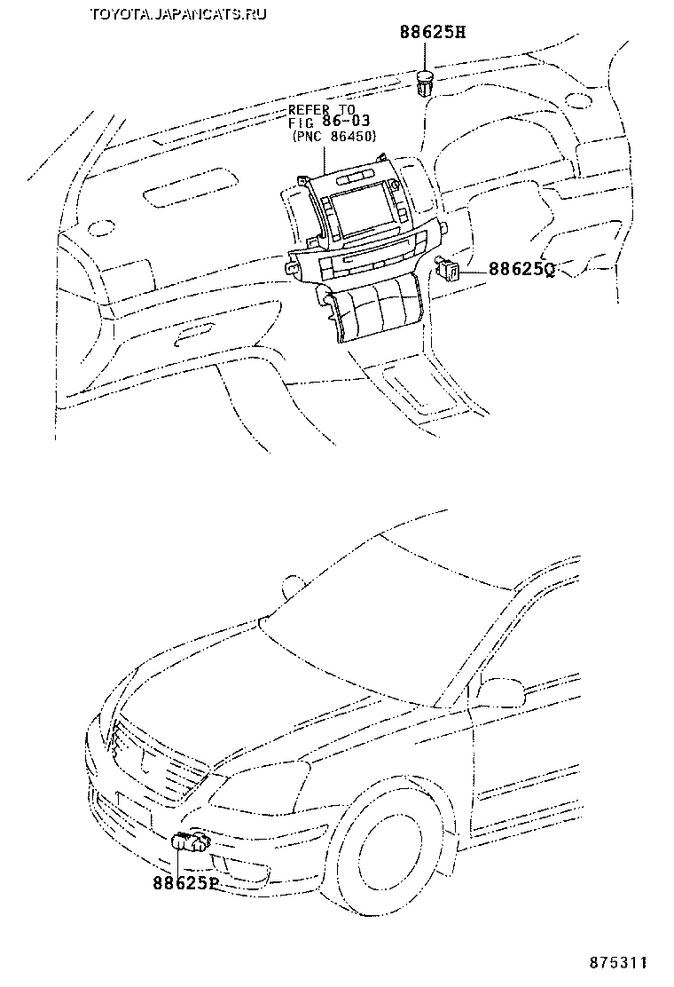

    Когда это Тойота выпускала дизельные циносы??? да и у машины такого года не может быть подобных приблуд:улыб:по теме, это датчик кондея ОЕМ 88625-47021, вероятно определяет температуру для правильной работы климата

  • В ответ на: вероятно определяет температуру для правильной работы климата
    Для термопары 2 пина за глаза, на разъеме их несколько.

  • Я вроде не спроста номер ОЕМ указал, зайдите в базу и гляньте, именно оттуда датчик.
    А то что провода - это все глупость, проводка для всех одна, куда он там идет не найдешь, там же толстый жгут:улыб:

  • вот рисунок

  • Тёмный лес какой то. Я так понял что разьём от кнопки №2 на рисунке. Но что за "Switch assy, windowshield defogger" и почему её нет ни на одной аллион/премке?. Я уже на семи автомобилях посмотрел. Благо их как грязи.
  • Это кнопка включения подогрева зоны дворников на лобовом стекле. У меня у друга была такая кнопочка. Правда, он говорит, что не очень то помогало при -30. А те машинки, которые вы посмотрели, этой функции не имеют, т.е. лобовики стоят без нитей подогрева.
  • То что вы выкладывали рисунок с датчиками, то этот датчик стоит за решеточкой (та, что немного выше отсутствующей кнопки)

  • На моем Аллионе есть
    ZZT240 2004 год
  • Это действительно подогрев щеток дворников.
    У меня машина северной комплектации.
    Есть еще задняя противотуманка и воздуховоды в ноги задних пассажиров.
