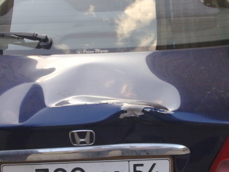

  • 1. Вмято левое заднее крыло, думается резиновым молоточком выровнять реально
    2. Вмятина на крышке багажника, около въезда в двор студиофит на мааленький столбик наехал задом,там просто склон был потому и крышку достал..
    3. Левая передняя дверь маленько замята вдоль горизонтали, и появилась щель. Было до меня, видимо кто-то проехал очень близко слева, т.к. и зеркало меняно.
    4. Слево бампер уполз вниз от фары,вроде всё плотно,но где-то не держится.
    Авто - Тойота Креста 90ый кузов.
  • А фото будут? Все легко поправимо, у бампера возможно отломано крепление.

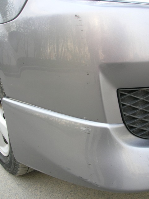

  • Добрый вечер!Интересует собственно ценник по покраске данного авто.
    А именно:
    1.Передний бампер.
    2.задняя правая дверь.
    3.И собственно кузов возле этой дверки.
    Цвет авто: Перламутр.
    Благодарен за ответ.
  • и еще одно фото - бампера.
  • Кузов обрабатывали лепестковым образивным кругом? Тут всё грунтовкой сперва надо обработать и достаточно срочно, метал начнёт ржаветь при первом же соприкосновение с влагой.

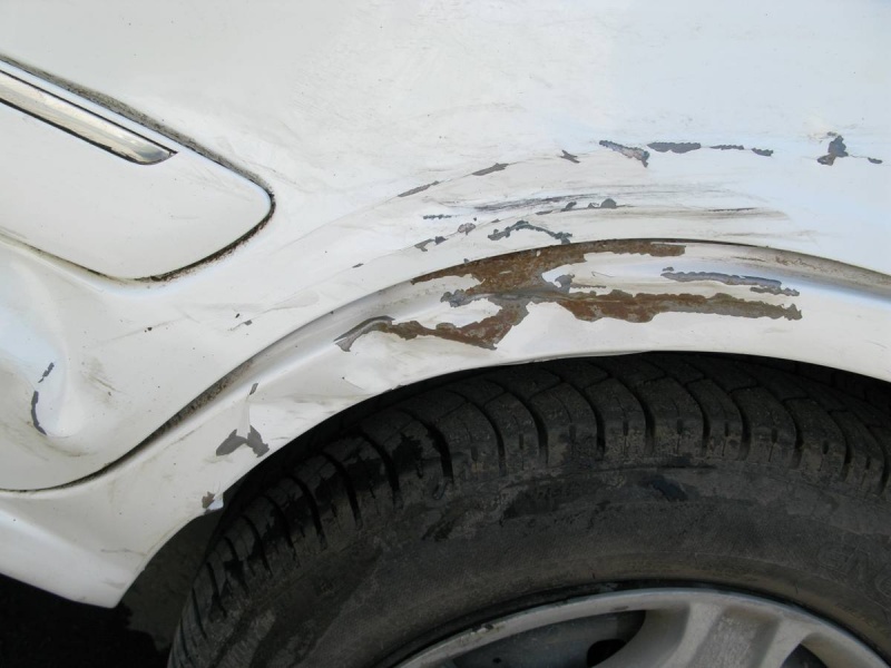

  • Машина - Nissan Cefrio Wagon, год 2000.
    Повреждения - левая задняя дверь, левое заднее крыло в районе арок. На фотографии видно почти все, кроме вмятин по двери на уровне ручки, но они незначительные.
    Интересует ремонтопригодность двери, ну и рекомендации. Если можно, то примерный бюджет.
    Спасибо.
    Есть только миг между прошлым и будущим...
  • Дверь можно(и даже нужно) востановить, потеть над ней примерно три дня:улыб:

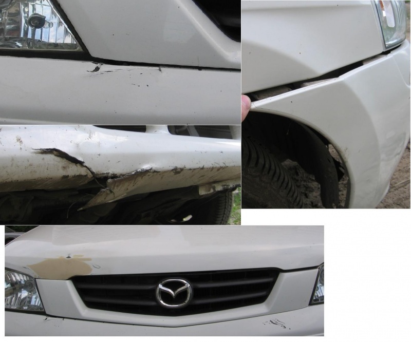

  • интересует стоимость ремонта бампере...вся инфа здесь обоих машинок вот оно
  • Ответил, ещё посмотрите хорошенько крепления фар, они могут быть надломаны.

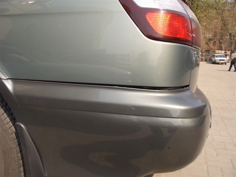

  • Здравствуйте. Как можно машинку показать на предмет ремонта переднего бампера после встречи с собакой на трассе? Надо бампрер поставить на клипсы, окантовку номера новую, фары на место поставить. Машинка Bluebird Sylphy
  • Здрасте, интересует сколько будет стоить покрасить передний бампер, красить полностью или нет, убрать зазоры...
  • Другую часть бампера не видно...так что точно сказать не могу.
    .....Без тормозов.....
  • С другой стороны все в порядке
  • Тогда скорее всего частичная перекраска потребуется.

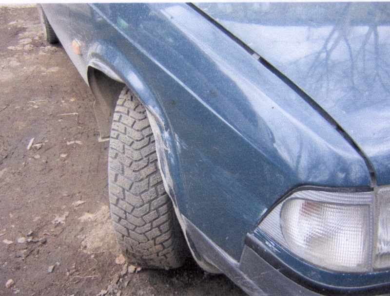

  • Добрый деНь! А у меня такой вопрос. На девЯтке замят угол, накупил на петухова Железяк, засел в гараже. Решил чем править замятый угол, целиком поменяю переднюю рамку, ту на которую крепятся радИатор, фары. СРезал старую рамку, а новая вообще никаК не подходит ни по ширине, ни по высоте и даже отверстия крепления фар на разном расстоянии!!! Что это??? Рамка от другой модели или Такая кривая сборка?
    Поэтому я до сих пор немножечко нервный -
    Когда мне говорят: "Смотри - счастье",
    Я смотрю туда и вижу тюрьму. (С)
  • Вы не в курсе может у короткокрылой и длиннокрылой деВятки рамки различаются? При внимательном рассмотрении у них немного различается рельеф верхней поверхности.
  • У Вас скорее всего геометрию кузова повело, в отечественных машинах я слабо разбераюсь.

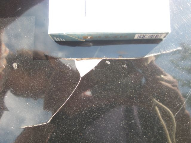

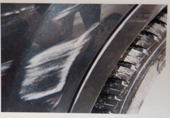

  • Всем Привет! Уж не знаю по теме или нет сюда, но вопрос: в пятницу управляя троллейбусом чиркнул задней частью иномарке зеркало - т.е. там на ушке зеркала 3 мелкие царапинки. Паренёк оказался лояльным и не стал рубить денег. Сошлись на том, что я просто найду где заполировать эти царапины. Можеткто из знатоков подскажет где это лучше сделать?
  • Если глубокая царапина, то только красить.
  • Ну а куда посоветовать можете заехать? глубокая или нет- я не знаю как определить. я ж не разбираюсь )) Вот на троллейбусе я даже не смог найти следа, а хозяин машины говорит что его устроит вариант "лишь бы в глаза не бросалось".

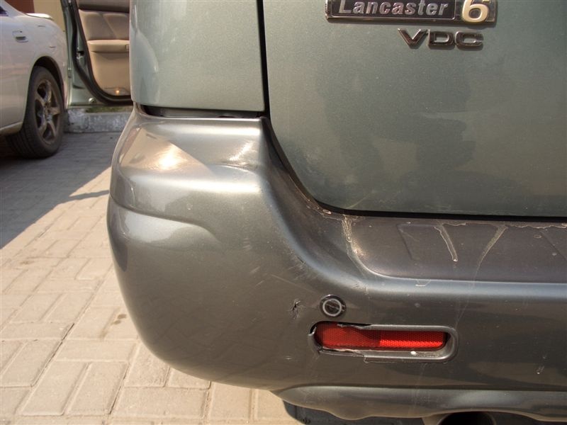

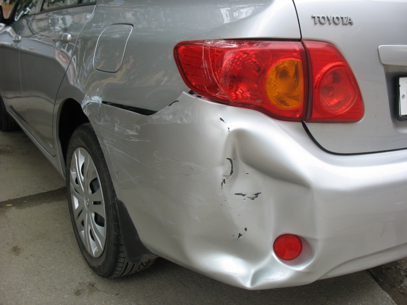

  • Макс, привет!
    Сколько будет стоить отремонтировать задний бампер?
  • ПРивет, блин у тебя аэрография на нём или отражение? Красить надо будет весь бампер по нижней "полосе" иначе в глаза бросатся будет.
  • это отражение)

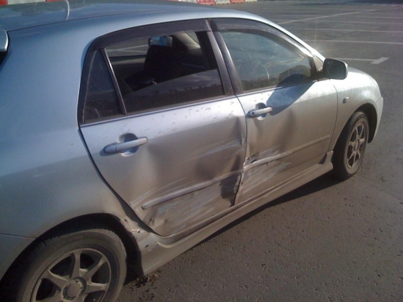

  • Привет. Хочу получить информацию по ремонту моей машины. Поврежден задний бампер, задок - нарушена геометрия, дверь багажника прилегает не ровно, и левая передняя дверь - вмятина с небольшой пробоиной. Сколько необходимо времени и средств для ремонта этих повреждений.
  • Дверь левая
  • Дверь задняя

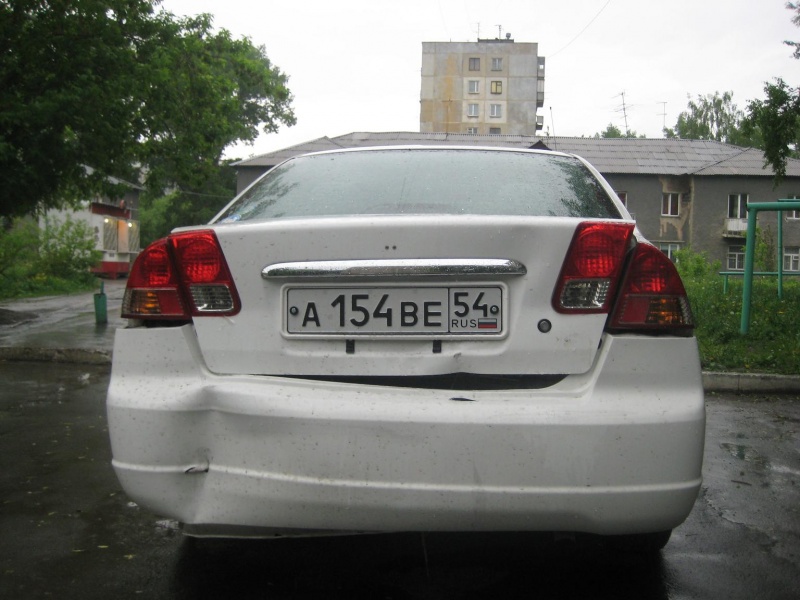

  • Сколько стоит покраска и нужен ли ремонт. Бампер ушел внутрь на 5 мм
  • Этот бампер уже был бит в это место, сделан похоже шпатлёвками Новол, она имеет свойство отваливаться сама по себе, или от лёгкого удара.

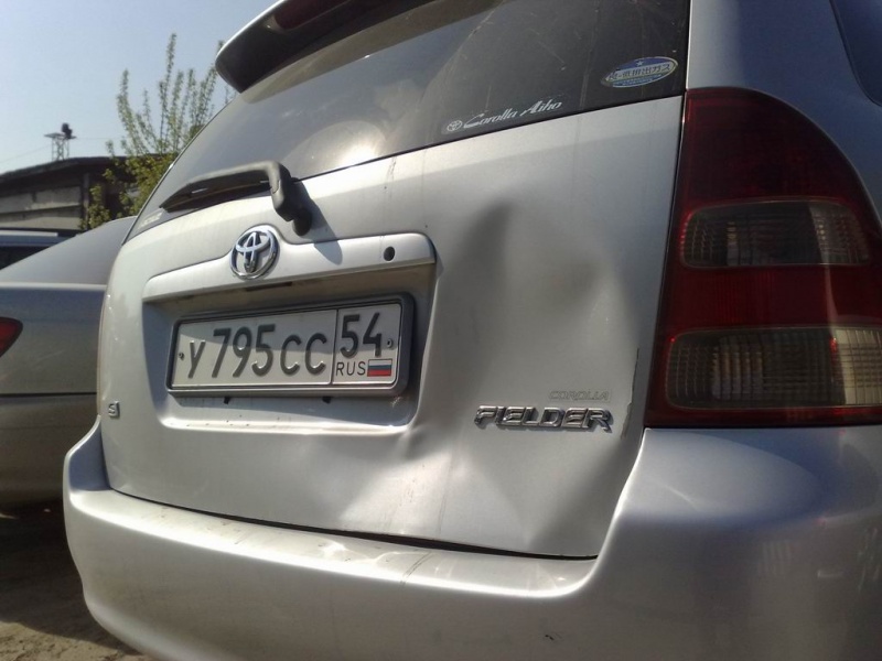

  • Здравствуйте. Произошло летом ДТП, только сейчас появилась возможность отремонтировать машину.
    Из повреждений: 2 передних крыла, одно с царапиной, другое поменяло геометрию, бампер(видно на фото), замок капота. Какова примерная стоимость и сколько будет длится ремонт? Когда можно подъехать на оценку и можно ли будет сразу после оценки поставить машину в ремонт, если устроит цена?
    Спасибо.
    Toyota Corolla Fielder 2001 1NZ

  • Здравствуйте! Недавно у меня случилось ДТП.Посмотрите мою машину пожалуйста.Тойота RAV-4 2000года.Видимые повреждения такие: капот, радиаторная решетка, сам радиатор немного помяло, бампер. Что подлежит ремонту, а что замене? Очень интересует стоимость предстоящего ремонта.
  • еще фото
  • Капот менять придётся....по бамперу, если все кусочки сохранились, после ремона от нового сложно отличить будет.
    Телевизор повреждения имеет? Балка задета?

  • Toyota corolla nze120. 2002. sedan. assista
  • перед
  • еще заднее крыло
  • Капот нормально закрывается или был задет крылом? Стекло в порядке? Зазор не образовался?
  • капот закрывается хорошо. стёкла не задеты.
    крышка багажника стоит на месте, закрывается хорошо. кусочка от бампера переднего к сожалению нет(нижняя кромка).
    немного отшел задний бампер.
    зазора между крылом и капотом нет.

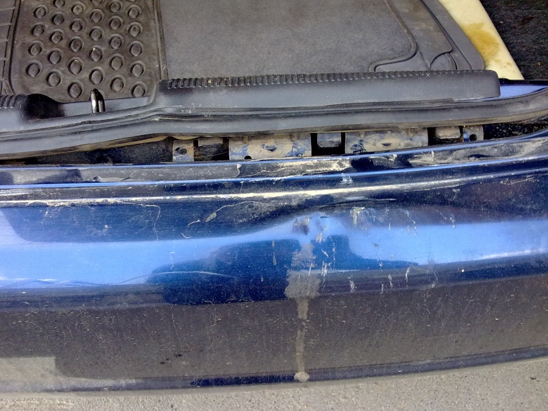

  • Макс , авто Мазда 3 2005 года выпуска . Вмятина по всей задней двери + чуть поцарапана передняя и косяк с аркой, фото прикрепленны . Вопрос : в мастерских по кузовному , в которых интересовался ремонтом , предлагают разные варианты ремонта:
    1. шпаклевать и красить
    2.кастоправить шпаклевать и красить
    ... на взгляд получается, что только если шпаклевать, то нужно много шпаклевки, по логике вещей , кажется это далеко не лучшим вариантом.Интересует твое мнение))
    Еще вопрос : зависит ли цена на малярные работы от цвета авто? ну и как думаешь, во сколько станет ремонт?
  • Любые кузовные работы, заключают в себя правку метала, шпатлевание, грунтование, покрасику, нанесения лака.
    Где это советовали просто шпатлевать и красить?

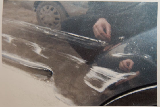

  • Извините но я фото прикреплял. попробую ещё
    Парадокс российских дорог; встречная полоса, всегда чище и ровнее.
  • вот вроде получилось.:хехе:
  • Требуется небольшое восстановление крыла.Косяк на фото:небольшая вмятина угла,2 царапины,наверку на кончике небольшая ямочка.Интересует цена ремонта.
    Ниссан блюберд 2000г sss Ксенон 6000к,130 лошадок 1.8L.
  • Вытягивать нужно, сварку применять...сейчас в личку отпишусь.

  • Подскажите пожайлуста, поцарапан чем то острым весь левый бок от фары до задней двери (во дворе кто то пакостил, 4-ре машины попали под раздачу).
    Сфотографировать царапины не получается, не глубокие, на солнце бликуют и на фото не видно, готова подъехать и показаться, очень хочеться получить объективную оценку стоимости ремонта и необходимости перекрашивать весь бок, а то когда я приехала в автосервис, мне 18600 насчитали, сказав что краска у меня на машинке гипер уникальная и дорогая. Обидно, да.... не блондинка вроде.... :а\?:
    Машина: Vitz, 2003 г, белый

  • В ответ на: Вытягивать нужно, сварку применять...сейчас в личку отпишусь.
    ???че там варить???да и вытягивать????Край развернуть,да поткрасить,и ямку выдавить!

  • Здравствуйте! Посмотрите, пожалуйста.
    Повреждены три элемента: две левые двери и левое переднее крыло.
    На каждой двери царапина по краске без деформации кузова. На задней двери борозда.
    Не надо совершать в жизни подвигов, надо не совершать подлостей в жизни
  • Вот она подробнее
  • И вмятина на крыле.
    Машина Тойота Платц 2001 г.

  • Хотелось бы понять во что обойдется ремонт переднего бампера. Жду предложений в ЛС.
    Toyota Allion 2002.

  • Добрый день!
    Можете приблизительно оценить стоимость кузовного ремонта по фотографиям (в архиве) ?
    Если можно отдельно стоимость ремонта крыла и стоимость ремонта бампера.
    Плюс интересует отдельная стоимость выправления вмятины на крыле (без покраски) со шпаклёвкой участка, на котором отвалилась краска.
    Машина Honda Civic 1993 года.
  • Интересует стоимость ремонта. Машина Toyota Corolla2, кузов EL51, 1997г.
  • Крыло купи и все, будет покраска одного элемента если на переходы не заморачиваться. От 3000 по городу.

  • Здравствуй, Пчеловод!
    Я тут машину шёркнул. Нужен совет.
    Круто влево разворачивался. Медленно и без фанатизма. И слева между левой передней и задней дверью столб не заметил. По всем моим представлениям его там не должно было быть. Но он там оказался. В результате, столб об мою машину стукнулся в районе ручки передней левой двери. Т.е. сначала пострадала передняя левая дверь. Когда я услышал и почувствовал, что что-то задел, я чуточку повернул руль вправо и чуть чуть поддал газу (думал, что сугроб перескакиваю (был на обочине)). Это отразилось на задней левой двери. Я пришлю фото на электронный адрес? (Машина Toyota Fielder)

  • немогу китайский бампер найти на цивика ек-3 97-го года, есть только на нового с 98-го и выше он сильно отличается, и вообще он встанет? Костоправу морду надо делать, а бампера нет :dnknow:

  • Вот фотки. Было.
  • Стало 1
  • Стало 2.
    Бампер был отремонтрован после 2-х ДТП.
  • Скажи в какую сумму встало.
    Секс, наркотики и чикен ролл.
  • Общее впечатление?
    Когда мы нарушаем закон - нас штрафуют, когда мы поступаем правильно - с нас берут налоги
  • Можно я отвечу?:улыб:Бампер 5 тыс, общий ремонт 8.5, было подправлено оба крыла и выставлены зазоры, плюс полировка фары бонусом:улыб:

  • насяльника, кинь схему проезда, я приеду оцениться... а то что-то крышка багжника помята и одно место "зацвело" :cray-1:
    Поломка лишь повод для тюнинга :спок:
  • и я поспрашаю:улыб:
    крыло. зазор между крылом и дверью ушел. крыло вытянуло наружу
  • бампер+на крыле чуток краска содрана.
    бампер немного треснул
  • дверь+немного крыло.
    хочется обойтись малой кровью. если можно, без перекраски целиком элементов.
    плюс полирнуть кузов наверно надо :umnik: зависит от цены вопроса

  • Малой кровью тут не обойтись, я сам не рекомендую красить полностью элементы, достаточно ремонтную зону, а вот лаком придётся весь элемент обливать.

  • Псмотрите, можно ли что нибудь сделать с такой царапиной?
  • Как-то на задавался вопросом ремонта внутрених деталей......помоч увы не могу.

  • От бампера краска вместе с шпатлевкой отлетела?

  • легаси ланкастер 2001. задний бампер слева, светоотражатель новый есть. Интересует цена
    Еще царапки до грунта на капоте и легкие на правом крыле.
    Это можно убрать без покраски всего элемента? Цена?
    Фото прилагаю
  • фото2
  • фото 3
  • фото 4
  • На крыле удалятся скорее всего без покраски водостойкой бумагай с последующей полировкой, бампер и капот придётся шпатлевать красить эту часть и обливать лаком весь элемент.

  • Тезка, привет.
    Машина - Mazda premacy.
    Тиранули заднюю левую дверь + накладку на ней. Есть небольшая вмятина на двери - видно, если под углом смотреть.
    Фото из отчета оценщиков, поэтому не факт, что хорошо видно.
    Все что написано мною - IMHO!
  • Фото2
  • Надо фото с более мелким масштабом.
    она распахнула халат... а там было все ! без ничего...
  • ПРивет тёзка:улыб:Выравнить не проблема:улыб:насчёт накладки вот только не знаю, царапины удалить можно но красить надо, если она не в цвет кузова, лучше новую купить чем Японской краской покрасить(из-за цены).

  • Добрый день! Помята крышка багажника на Fieldere. Можно узнать о стоймости, сроках и возможной дате ремонта? Вмята аккуратно, удара видимо не было, только придавили. Даже сигналка не сработала... :хммм:Интересует только крышка, бампер практически не затронут, только царапка от выхлопной трубы. Цвет серебристый, код краски вроде бы 199.

  • нужно отремонтировать пластикову накладку на багажник (трещина посредине), авто Mitsubishi Outlander XL. Куда можно подъехать, чтобы посмотрели, оценили.
  • Возможно ли исправить порванный бампер ?
    видимо требуется варить по пластмассе.
    Так же потерялись крепежные элементы от передней части, черный такой цилиндрик.
  • варить ничего не надо, паяется обычным паяльником и правится термопистолетом. такое элементарное повреждение лечится очень просто...

  • Правится нагреванием, по фотке не понятно или краска отстоилась или сам пластик порван, запаять такой косяк очень легко.

  • На фото пластик порван, надо заварить.
    Оставьте координаты.

  • Макс, вопрос такой : уже давно есть царапина до металла на капоте (маленькая - сантиметра 3 в длину и 0.2-0.3 (навскидку) в ширину)... Говорят, что исправить дефект может только перекраска элемента... А почему просто зачистить/загрунтовать/помазать краской не проканает с царапиной?..
    Warning!.. Assholes are closer then they appear...
  • Ключевое слово "до метала". Царапину в этом случае сглаживать толку нет на этом месте будут виден "малый жимок". Посмотреть надо еще, возможно твою царапину можно удалить нитрошпатлевкой, с последующим перекрасом пятном.

  • Здравствуйте! скажите вот этот скол на капоте сколько будет стоить исправить?
    Уаз 31512
    windom *sexus*
    Уаз 31512
  • там, похоже, вместо капота 2 банки шпаклевки....проще поменять...
    а срыв потока - лишь потока срыв
  • Можно и сделать ,но ничего хорошего из этого не выйдет.
  • Сколько вообще может стоить ремонт вот этого (в приложении)??? Двери на замену, передняя точно... Крыло заднее править... Завтра на экспретизу ехать - не знаю даже.. Я двери по цене в находке на тойте смотрела - 25 штук, но эксперты говорят считают с учетом износа да и по ценам непонятным :help.gif:
  • Вы видели что бывает с капотами после ремонта при следующей аварии? Лучше заменить.
  • Заднюю дверь под замену, переднюю рекомендую заменить...
  • Передняя дверь порвана - ее менять, а заднюю тоже хочется, но хз :dnknow:

  • Доброго вечера! сегодня утром на светофоре ожидая зеленого сигнала получил подлый удар в зад. :зло: во сколько все обойдется?

  • вот еще
    //если безобразие нельзя остановить, нужно его возглавить//
  • и еще
  • и пожалуй самая страшная!:хммм:
  • Извиняюсь, не указал марку машины - Honda Civic Ferio 2003 год
  • Да, в запаску, столб дорогу перебежал :улыб:
  • задняя полка не страшно, не говоря уж о бампере. а вот днище. если делать нормально - нужно вырезать, хотя многие, погорячившись, тут скажут что можно нагреть и вытянуть...а хрен там.

  • У меня есть вопрос по кузовщине (авто Субару Форестер 2001): в прошлом году было ДТП (МАЗ снёс мне всю заднюю часть), авто отремонтировал, одну деталь (крыло) восстановили, остальное новое, не хватило сразу только одной реснички - стальной вставки под стопом. Ну нет и не надо, договорились, что как куплю - приеду, мне её покрасят и поставят на место... Потом была зима, оффроад, тягания народа и меня самого из снега/грязи, а недавно уже приехал поставить ресничку, её поставили (крепится к нижней части стопа), но по какой-то причине нижняя часть оказалась ниже положенного уровня (т.е. бампера) на 10-15 мм. Сотрудники СТО говорят, что это не геометрия кривая, а последствия либо ещё одного ДТП (но я то знаю, что его не было), либо поездок по бездорожью.
    Вопроса собственно два. Первый чисто риторический: кто виноват - я со своими говнами или СТО с хреново сделанной геометрией. А второй вопрос посложнее: возможно ли вытянуть геометрию на место без повреждения (и соответственно переделки/перекраски) ЛКП других элементов?
    p.s. не знаю - фото могут ли какую-нибудь пользу дать или лучше показать саму машину вживую! :безум:
    Тот кто не с нами - против нас! :злорадство:
  • У тебя же бампер срывало с креплений, посоветовать нечего не могу, смотреть на месте надо

  • Я такие косяки удаляю водостойкой бумагой, но потом это место скорее всего полировать потребуется.

  • Прижался немного Камаз. Помят задний бампер с угла (порывов нет), разбит задний фонарь, помят кусок крыла между бампером и фонарем, вытянуто крепление бампера сзади (на фото видно хорошо), боковое крепление не пострадало. Машина Тойота Платц. Можно оценить стоимость ремонта?
    Исправлено пользователем Михайло (18.06.09 00:02)
  • По оценке в личку отписался, самое дорогое может быть новая фара:улыб:

    Во сколько оцените вот это художество. Т.Дуэт 2001г. Нужно ли в этом случае бампер перекрашивать (а не только крыло)?
  • здравствуйте, можете вот так вытянуть капот на такой же машине (Civic Ferio EG8)?
    Everyday... same... SHIT!!!
  • Бампер пятном красить+лакировка всего бампера, крыло выправить не проблема.

  • Капот и бампер Mazda demio 2002г. Во что примерно может встать вот это привести в порядок? Фотки в архиве.
    Coming Soon...
  • Извените геометрией не занимаюсь.

  • вот без архива, так в кучу слепил.. :улыб:

  • Неудачно сегодня ехал задним ходом. Итог на фотке... Есть ли смысл вообще ремонтировать и если да, то вопрос цены (в личку).
    Что характерно — обнаглели!
  • Ерунда, чуть замыть, загрунтовать и покрасить.
  • Шпатлёвка на капоте в ноль выведена?

  • Подскажите, пожалуйста, в личку что с этим делать и сколько примерно будет стоить. Королла в последнем кузове.
    Фото(~500Kb каждое, есть FullSize режим):
    http://img229.imageshack.us/i/podbili5.jpg/
    http://img44.imageshack.us/i/podbili1.jpg/
    http://img81.imageshack.us/i/podbili2.jpg/
    http://img41.imageshack.us/i/podbili3.jpg/
    http://img41.imageshack.us/i/podbili4.jpg/
    P.S. сорри за дубль - глюк, первое уже удалить не могу:хммм:
  • Коллега по рассеянности :улыб: :agree:
    Но у меня гораздо меньше и уже почти отремонтировано, сегодня/завтра забираю.
  • В ответ на: Коллега по рассеянности :улыб: :agree:
    А во сколько Вам обошелся ремонт, если не секрет (в личку).
    А рассеянность - это да. Хорек тонированный без номеров, удирая от кого-то, ударил и ессно свалил:улыб:
  • Сумму точную я ещё и сам не знаю :спок:
    Просто сам того не зная имею в наличие очень хорошего знакомого, владельца одного СТО, у него делаю. Сегодня утром заезжал, смотрел, всё выровняли, загрунтовали, но ещё не красили. Наверно завтра всё-таки заберу...
  • Потом напиши сколько отдал:улыб:У меня эти повреждения 4.500, крашу Японской краской.

  • Корола 2002 г. Правая часть заднего бампера слетела с клипс, и теперь между бампером и крылом зазор в 2 см, сколько по времени и по денежкам это будет стоить?
    Это проигрывать надо достойно, а выигрывать можно как угодно!
  • Слетело от удара? Сам бампер поцарапан?

  • Добрый день!
    Зимой попала в ДТП - въехали мне в задний бампер, повреждения небольшие, но бампер немного отошел сверху и в эту щель похоже попадает вода: в багажнике во время дождя набирается лужа. Можно к вам подъехать, чтобы вы посмотрели?
    Машина Витц.
    Выслушав меня, мой психолог записался к своему.
  • Привет. сделать можно вот только я уже давно в городе на Станционой....
  • Можно, схему проезда скину в личку.

  • Привет, Макс!!!:хехе:
    Подскажи пожалуйстта сколько может стоить ремонт вот этой вмятины с покраской, и как быстро это можно сделать. Машина ВАЗ 2109 2002 год.
    Счастье - призвание человека!
  • Ещё фото с другого угла
  • Если можно, оцените ремонт без фото (сфотать это трудно - плохо видно): задний бампер угол пошеркан и похоже бампер соскочил с клипсы - он выступает с боку), водительская дверка стукнута дверкой - небольшая вмятина и царапина до грунта. Цвет - красный, машина - Фит, 2003. Если так оценить нельзя - скиньте схему проезда и часы работы, проще подъехать, чем это фотографировать.
  • Подскажите по жестянке: есть Mazda Demio 99 (DW3W), стукнутая в морду. После этого на замену запросились капот, бампер, решетка, радиатор кондишена, фара, поворотник... Короче нашлись добрые люди подкинули по абсолютной дешевке (чуть не за спасибо) весь комплект только с хрустальными фарами включая крылья (поскольку форма фар другая). Переварили телевизор, привинтили всё это в стиле "лишь бы ездило" (бампер например на сантиметр вбок уехал).
    Поездили несколько месяцев, теперь встал вопрос чтобы не только ездило, но ещё и смотрелось.
    Вопрос: во что встанет такая задача - покрасить капот, крылья, бампер и подогнать это всё чтобы стояло как надо.
  • Подскажите по жестянке и механике; авто ВАЗ 21099 (2003 г) битое передняя и задняя левая дверь, заднее левое крыло, вырвано заднее левое колесо. (если получитс приложу фото.)
  • Еще фото
  • Всем привет! Автомобиль - toyota CORONA ST190 "Бочка". Проблема такая: сорвало задний бампер, снизу отломилось крепление, а сверху срезало крепление. Сам бампер целый. скажите пожалуйста сколько будет примерно стоить восстановление бампера с покраской и без.
  • вот ссылка на фоты
    http://fotki.yandex.ru/users/vlad200388/album/38319/
    оцените пожалуйста (заднее левое крыло, задняя левая дверь)
  • Извените не занимаюсь отечествеными машинами, только в редких исключениях беру их в ремонт, и дорого.
  • Вот тут нечего подсказать не могу не увидив внутрености, возможно сделано некачественно, геометрия нарушена осталась.
  • Извините помочь нечем не могу....
  • По бамперу в личку ответил, а вот дверь менять надо, слишком много шпатлёвки наложено, судя по тому что шпатлёвка со стекловолокном, дверь очень хорошо была помята.

  • Да нет, продавать не собираюсь в обозримом будущем. Больше напрягает появление ржавчины в местах коцак. Да мне с точностью до рубля не обязательно, хотя бы порядок суммы понимать. По элементам:
    Photo-0157 - арка задней правой двери, ободрана/ поцарапана, на глубоких царапинах ржавчина.
    Photo-0159 - заднее левое крыло, скол со ржавчиной.
    Photo-01бо - задний бампер (пластмасса) слева, снизу, немного замято, ободрана краска.
    Photo-0161 - передняя левая дверь - похожо где-то на парковке дверкой шварканули, вмятины вроде нет,
    Photo-0162 - левый порог - какой-то непонятный переход краски. Вообще если присмотреться то левый бок немного отличается по цвету :dnknow: Но его уже здесь подкрашивали и с попони был деланый.
    Photo-0163 - передний бампер (пластмасса)- он вообще весь в мелких коцках,
    Photo-0164 - левая передняя дверь - долбануло воротами, может даже есть маленькая вмятинка
    А, чуть не забыл:улыб:, машин - Т.Опа
    Жизнь не терпит суеты...
    Исправлено пользователем lehak (05.07.09 10:19)
  • Спасибо, примерно так и думал (начитавшись форумов :))
  • я бы на вашем месте купил ремонтный флакончик с краской по цвету и закрасил все сколы. предварительно конечно обработать преобразователем ржавчину. Косяк на деври скорее всего полировкой уйдет (на фотке плохо видно)
    Там где переход видно в цвет не попали, только перекрас поможет имхо.
  • Если не на продажу, то советую забить, просто купите штрих-корректор и замажте сколы обработов их преобразователем ржавчины.
    Из ещё много будет:хехе:
