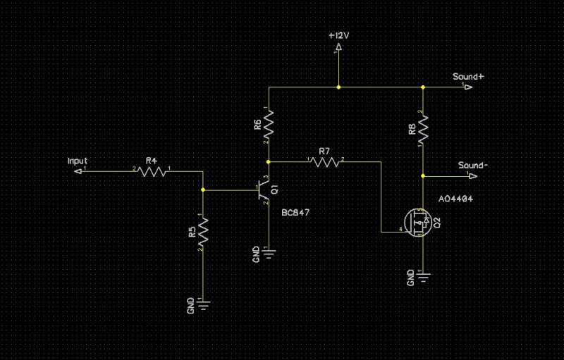

  • Вот тебе схемка, при подаче питания (на схемку) следит за падением напряжения на токоизмерительном резисторе в цепи питания контролируемой нагрузки.
    При превышении уровня (уровень настраиваемый) переключает состояние выходов. Т.е. пока ток не превышен (ну или нет его) состояние одно, а если выше - другое.
    На оба выхода можно (уже думать что именно) прицепить нужные оповещатели, хоть звуковые, хоть световые. Например, не включил - визжит, а включил - тихонько светит. Перегорела лампа - визжит.

  • В ответ на: Вот тебе схемка, при подаче питания (на схемку) следит за падением напряжения на токоизмерительном резисторе в цепи питания контролируемой нагрузки.
    Попробуй в яндексе набрать "датчик освещённости своими руками" и получишь мульён картинок со схемами, значительно проще, и не надо врезать в проводку резистор для датчика тока, и питание без всяких кренок, прямо от боротвой сети. Всё что нужно - расположить фотодатчик так чтобы он не засвечивался "улицей" а по-максимуму засвечивался огоньками твоих ДХО. Получишь самую объективную ситстему отслеживания, реагировать будет только на свет, а не на косвенные признаки, типа напряжения и тока.
    Если понадобится идея, как проконтролировать исправность самой системы контроля включения ДХО, ну, там, схемка, и куда светодиод инидицирующий поставить - пиши, всегда рад идей накидать.

  • В ответ на: Всё что нужно - расположить фотодатчик так чтобы он не засвечивался "улицей" а по-максимуму засвечивался огоньками твоих ДХО. Получишь самую объективную ситстему отслеживания, реагировать будет только на свет, а не на косвенные признаки, типа напряжения и тока.
    Ну это прям вообще пушка.
    У вас такая красивая машина. Это Ферарри? - Не, это Фольксваген Поло.
  • В ответ на: Ну это прям вообще пушка.
    На самом деле, если подрегулировать чувствительность, на худой конец, соорудить светофильтр из подручных материалов - наверняка можно найти достаточно удобное положение для датчика, так чтобы он срабатывал именно от контролируемых огней, а не от "улицы".

  • В ответ на: Навязчивая индикация невключения в 100500 раз эффективнее индикации включения.
    Тогды вопрос, пикалка на 12 в есть
    Как сделать так, чтобы она пищала не когда 5-12В появляются, а когда их нет?

  • В ответ на: Как сделать так, чтобы она пищала не когда 5-12В появляются, а когда их нет?
    Вот так можно

  • В ответ на: Тогды вопрос, пикалка на 12 в есть
    Питание на пикалку подаёте от замка зажигания через нормально замкнутые контакты реле. А на обмотку реле - подаёте напряжение из контролируемой точки. Достаточно одной релюхи, подходящей по току коммутации и по напряжению питания обмотки....
