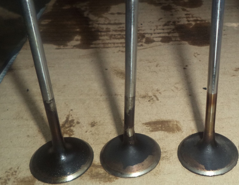

  • Мне вот интересно еще что, кочему клапана имеют разный цвет? я вот сколько не разбирал двигатели, они всегда там в нагаре а не в ржавчине, как тут на впуске.
    Невозможное возможно.........
    Solaris '12 1.6 сток
    Escudo '94 1.6 OffRoad
  • Цвет клапанов лично у меня не вызывает никаких подозрений.
    Выпускные ржавенького цвета, не совсем нормально, но и не разрушительно для двигателя.
    Вот цвет моих клапанов https://b-a.d-cd.net/fcb037cs-960.jpg , но мотор прилично ел масло - нагара много.

  • В ответ на: Бензин творит вот это. См. фото. http://auto.ngs.ru/forum/board/auto/flat/1984523288/?fpart=39&per-page=10#Post2000439992
    Такое чаще всего не из-за бензина.
    Тут много вариантов может быть. Или клапан"пережат был", или иннжектор подзабился в данном цилиндре, и смесь конкретно бедной была, или износ направляющей клапана в самой головке значительный был вследствие значительного пробега и клапан туда-сюда болтался. Позднее зажигание к таким вещам тоже приводит...
    Вариантов масса.
  • никому в голову не пришло, что клапана подвисли и именно изза качественного топлива?
    судя по картинкам очень на это похоже
  • В ответ на: никому в голову не пришло, что клапана подвисли и именно изза качественного топлива?

    Новая версия, а можете пояснить физику процесса?
    Ведь абразив не может пройти, потому как на пути у него фильтр, да и сами форсунки с сетками, да и сопла уж больно маленькие. Это что же такое нужно залить, чтобы клапана заклинило?
  • В ответ на: Новая версия, а можете пояснить физику процесса?
    Внимательно читайте - из за качественного топлива. :ха-ха!:
    нагар на клапанах, клапана начинают подвисать в открытом положении, их поршнями пристукивает обратно, затем ломает, конечно же это не одномоментно происходит
  • В ответ на: нагар на клапанах
    На фотках нагара нет. :улыб:
    ТойотоВод.
    ХондоФил.
    НиссаноФоб.
  • В ответ на: нагар на клапанах, клапана начинают подвисать в открытом положении, их поршнями пристукивает обратно, затем ломает, конечно же это не одномоментно происходит
    Вот правильно говорите, что не одномоментно, из-за одной заправки при том в таком скором времени быть такого не может. Ну и правильно заметили, что клапана чисты, нагара нет.
  • В ответ на: На фотках нагара нет. :улыб:
    на фотках не видно стержни, поэтому однозначно судить нельзя
  • Мне по-дилетантски имхается, что нагар должен в таком случае образовываться на выпускных клапанах, не?
  • В ответ на: на фотках не видно стержни, поэтому однозначно судить нельзя
    На фотках стержни видно. Не все и не полностью, но тем не менее.
    Я слабо себе представляю, как нагар мог образоваться на стержнях сразу же после заправки автомобиля.
    90% аргументов говорят о нарушении фаз ГРМ.

    Но мы рассуждаем о данном факте по предоставленным фото.

  • А вариант что при капиталке поставили "настоящие японские клапана" подпольно-китайского выпуска?
    С перекаленностью аля китайский фарфор.
    Чушь?
  • На клапана было механическое воздействие (некоторые просто погнуло). Хоть на китайские, хоть на австралийские.

  • В ответ на: На клапана было механическое воздействие (некоторые просто погнуло). Хоть на китайские, хоть на австралийские.
    Давай поразмышляем, дано:
    На утро авто не завелся, разбираем, ремень грм целый, шестерни, натяжитель в норме, метки на месте, компрессии нет, клапана на фото.
    Вопрос: что произошло?

  • добавлю, загнуло впускные клапана, компрессия во всех четырех цилиндрах 0(и с маслом и без).
  • ну бенз тут явно не при делах.

    клапана впуска остались открыты, поршни снизу подошли и погнули их
    или причину, почему впуск остался открытым, возможно гидрокомпенсаторы (если имеются), хотя вряд ли

  • В ответ на: искать проблему в них...
    Правильно, клапана зависли в открытом положении, теперь ищем причину зависания, какие версии?
