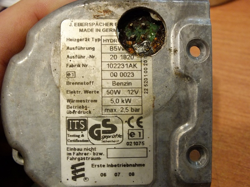

  • было разок, эбершпахер не запустился в -37, я сделал несколько попыток и плюнул
    завёл с ключа
    а потом он отогрелся и запустился, и из глушака лютое количество сажи выкинул при запуске
    бензином видать отмочило
    самопочистился
    а перед прошлой зимой, я начитавшись всякой ереси в интернете, решил что за 7 лет неплохо бы обслужить, сеточку там поменять да камеру почистить (дебил блин, есть же поговорка, работает - не трогай)
    отдал местным спецам (мать их)
    поменяли сеточку и прокладки (сеточку я потом рассмотрел, вполне живая и чистая, криминала не увидел)
    проработало ровно месяц и начались проблемы, то не запускается, то тухнет
    и прям слышно как обороты нагнетателя воздуха плавают, я к спецам, гарантию мол давали - чините, не можем говорят, мозг у тебя сгорел
    показывал ещё в паре мест аппарат, даже к Драндулетто мотался
    все приговорили к замене мозги, а они стоят почти как сама грелка
    полез инет копать, раскопал что у эбера слабое место в пайке самого разъёма мозгов
    а мозги у него находятся в жопной крышке, как бэ на дне алюминевого котелка и компаундом залиты по самое нихачу, только разъём из этой смолы торчит
    короче хитрость есть при разборке этого устройства, когда разбираешь его, там очень короткая коса и фиг доберёшься свободно, и этот разъём надо аккуратненько специальной приладой размыкать, а не как наши умельцы, с помощью двух отверток и какой-то матери.
    При этом дальний фиксатор разъёма как правило ломается. Усилие прилагают и пайка лопается, потом по трещинке контакт подгорает и привет проблемы
    Хорошо что нашёл грамотных парней, которые научились чинить эти мозги после такого рукожопия.
    Они аккуратненько снаружи крышку над разъёмом в нужном месте фрезернули, тонкий слой компаунда с обратной стороны платы под разъёмом расковыряли и пропаяли его, потом герметиком залили и нашлёпкой-самоклейкой сверху прикрыли, прям трепанация черепа:улыб:
    и взяли по божески, примерно одну десятую от стоимости нового блока
    Suzuki Jimny 1.5 JB43W "квадрацикл с крышей" автомат, лифт 2.5", колёса 28" АТ,МТ, лебёдка T-max 6500. рация CB-27
    Nissan Patrol Y-60 TD42 механика, все блоки ARB,бодик,лифт, колёса 35"МТ,мехлебёдка

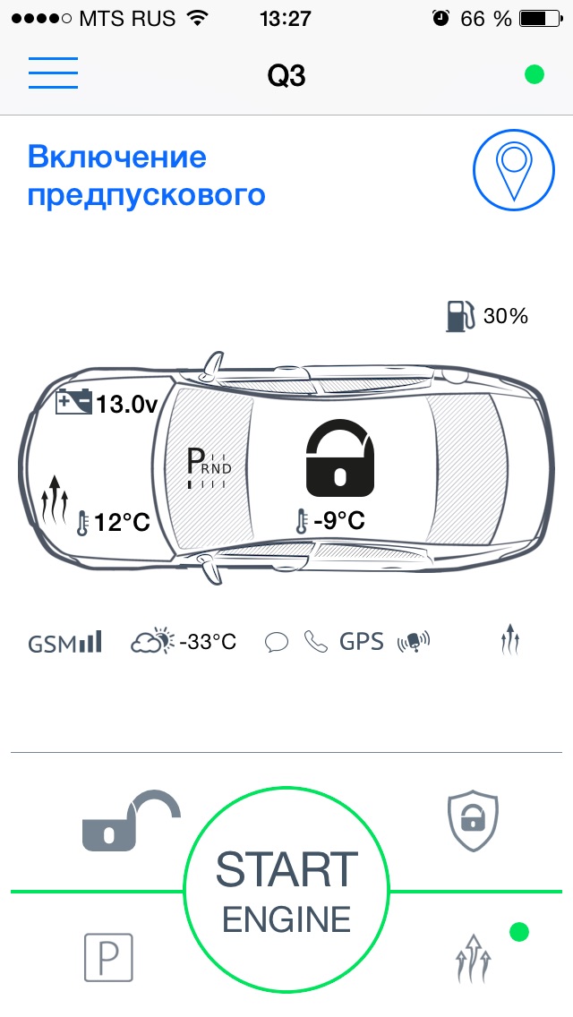

  • У меня проводок от A61 выведен, и даже подключен... но блин с брелка заводится вебаста и совсем не глохнет.
    Сам таймер робит нормально. Видимо руки - которые устанавливали?

  • в смысле? грелка с брелка сигналки не тушиться?
    да она вроде и не умеет тухнуть от внешних источников
    да и зачем её тушить с брелка сигналки?
    пнул, включилась, и пусть работает заданное при программировании таймера время
    если раньше к машине вышел и всё уже прогрелось до приемлемой температуры - на таймере кнопочку нажал и потухло
    у меня так
    с пульта сигналки только запуск

  • Вот и я думал про таймер... а она редиска работает и не выключается. Просто проверял вновь приобретенную авто - заработает ли с брелка. Завелась подогревайка.
    Я домой приехал - через 3 часа пошел с собакой, а она жужит.
    Ну и с пулта (таймер) не реагирует, пришлось клемму скинуть.
    Теперь пока не разберусь со схемой как подключено и как надо - с сигналки заводить не буду.
  • полюбому коряво подключено
    у меня тоже есть небольшой глюк, таймер самопроизвольно подсветку включает когда ему захочется, причём достаточно часто, это особенно ночью на трассе напрягает, я даже знаю как это победить, надо с проводка допканала сигналки, который на включение таймера, резюк на 10 кОм на землю кинуть
    но лень же:улыб:
    и уже восьмой год лень

  • "да она вроде и не умеет тухнуть от внешних источников
    да и зачем её тушить с брелка сигналки?"
    С чего вдруг. Всё умеет. Подал импульс на проводок - включилась, опять подал - выключилась.
    У меня на одной машине стоит таймер (с которого можно управлять вебастой), а на другую я даже ставить не стал. Всё равно запускаю с пульта сигналки.
  • В ответ на: в смысле? грелка с брелка сигналки не тушиться?
    Например передумал ехать. Иногда, но надо. Полезная вещь.

  • У меня с брелка сиги можно и запусить и остановить гарелку. Так же можно посмотреть на брелке работает ли горелка или нет.

    Вот прям как специально, приехал Субару с жалобами на Эбер, демонтировали его и увидели трепанированный ЭБУ. Выглядит мягко говоря не очень. Но "не долго маялась старушка", все равно менять его придется на новый, а он за 20 Круб стоит.

  • отправь его по известному адресу, ему подменный дешевле встанет, да и гарантию год они дают после трепанации
    а в чём вид "не очень" пайка что ли развалилась?
    лично я вижу 4 пропаяных контакта, а вокруг остатки расковыренного компаунда и следы герметика которым заливали

  • не мой метод, нужно покупать новый, а не трибидохаться с этим

  • угу, сначала разъём сломают при обслуживании, а потом за новым блоком отправляют

  • Ушко внутреннего разъема если и влияет на что либо, то очень скромно это делает. И его отсутствие никоим образом не влияет на работоспособность котла, а вот на нервную систему видимо оказывает значительное влияние )

  • само ушко не влият, а вот нагрузки после которых оно отломилось, как практика показала, очень даже влияют

  • В ответ на: само ушко не влият, а вот нагрузки после которых оно отломилось, как практика показала, очень даже влияют
    Дам котел тебе в руки, сможешь продемонстрировать влияние ушка на работу ЭБУ?

  • вот далось тебе это ушко :безум:
    третий и последний раз пишу
    одна из причин отказов блоков управления эбершпахера- это черезмерные нагрузки на разъём при его неграмотном размыкании
    а обломанное ушко не более чем показатель, что такие усилия были приложены, и из за этого лопнула пайка
    и причина это массовая, что люди аж технологию ремонта разработали

  • В итоге получилась Webasto с таймером и управлением от Pandora 5000.
    Сказать, что между ними полное взаимопонимание - нельзя. Но обойти отсутствие автозапуска и проблему низкой теплоотдачи 2.0tfsi получилось.

    При уличной температуре -10, через 10 минут после начала движения с предварительным получасовым прогревом, начинает включаться система start-stop - это значит что по мнению бортовых систем батарейка зарядилась:улыб:

  • АКБ находится в пластиковом боксе, поэтому что там внутри - я не знаю.
    Даже если там маленький ядерный реактор - это проблема дилера :rofl:
    А насчет Пандоры - она даже скорость и ямы на дорогах мериет :biggrin: Что такое контроль включения я не знаю, webasto подключена к сигналке по собственной цифровой шине.

  • @webasto подключена к сигналке по собственной цифровой шине@
    Если подключение по цифровой шине зачем нужен таймер?

  • В ответ на: @webasto подключена к сигналке по собственной цифровой шине@
    Я переоценил его функционал.
