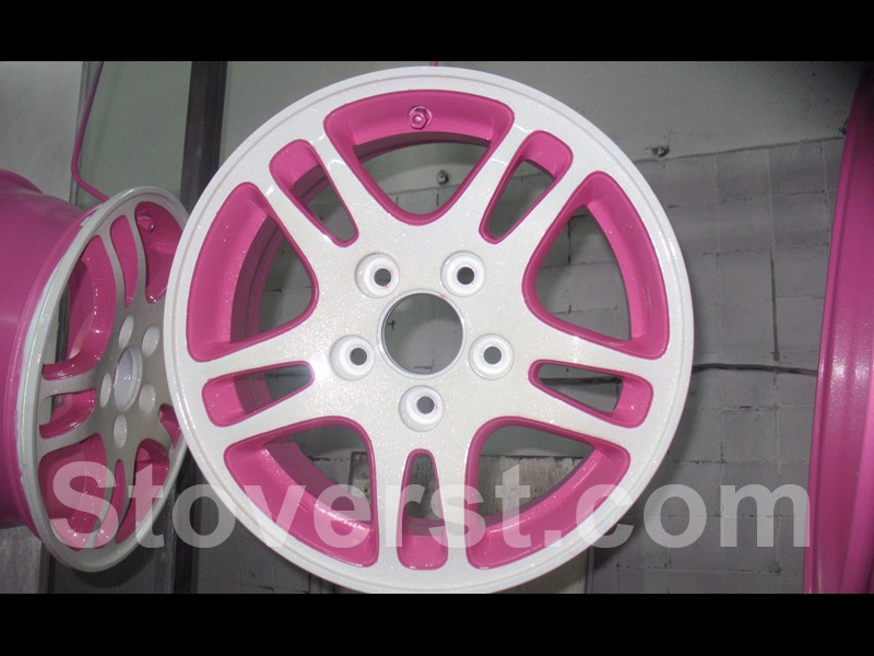

диски стоит ободрать-покрасить или новые ?
  • Диски совершенно обыкновенные - штампованные, поржавели краска облупилась или наоборот. Колесики новые брать надо, поэтому надо старые бы разбортовать и ...
    Мысль - ободрать (пескоструйкой бы), прокатать и покрасить, но где поспрашивал не делают, только прокатать могут.
    Никто не знает есть ли где у нас такое и сколько стоит если есть.
    Или уж ну их на фиг - купить новые ?

  • У Лиса идея один в один. Где пескоструить - он знает. А покраска - у меня в августе покрасочный цех запускается.

  • Не грей голову. :спок: У меня специальная технология по износоустойчивости покрытия. Можешь у меня деталюшку крашеную взять и присобачить на днище - испытания проведешь.:улыб:Стоимость покраски - банка за колесо:улыб:И то много.

  • Леш, у меня покраска не автомобильная, а вот для чего
    Краска порошковая, агдезия прекрасная, для жестких условий эксплуатации на открытом воздухе -70...+70(специально закладываем на бытовуху запас прочности - оберегает при возможных сбоях тех.процесса и от "Вани".) Подготовка - покраска в камере - запекание при градусах 200 (точность поддерживается микропроцессорным управлением +/- 0.1 градуса). В день красится около 5000 деталей. Поэтому - себестоимость - копейки. Работаем с 1999 года. Просто работали со смежниками - а теперь цех покраски-напыления свой построили. Диски так делали на УАЗик - бегает второй год.

  • узнал пока - прокатать берут 50р. разбортовать - 40р .

  • В одном СТО мне придлагали за восстановление покрытия дисков заплатить по 500 р. за диск.
    Кто дешевле?

  • прокатать без проблем - 50р (за 9-точный диск по крайней мере), а вот ободрать, отпескоструить - вот этого пока не нашел.
    А за 500р. - у меня новые стоят в магазине 360, немецкие 650р.
    так что наверно придется новые штампованные взять и голову не забивать, хотя уже так хотелось в цвет машины .....

    Порядка 1000 за диск - покраска с обжигом. Чо, где-то литье есть в эти деньги?

    На самом деле 2800 было в том году за 15 радиус. Туда в основном все посредники и возят. Но вот контакты потеряны, бли.

    Некоторые молодчики предлагали покрасить 4 колеса за 11 тыс. А я находил, где 2800 было за 4 колеса. Ток сам разбортуй, привези, и абажжи дней 5.

  • прошлый год за 14 литье -пескоструйка -окраска 1400 р....краска держится лучше заводской

  • сибиряков-гвардейцев 51\3 к2, оао дельта- по данным дубль гиса.
    Терь на словах как их найти: на территорию базы заехал и сразу лево 90, метров через 50 слева большие ворота. вывесок нет
    цена в средним по 500р за диск (покраска, пескоструйка, обжиг если надо), цена зависит от радиуса, краски.

  • в продолжение темы, попалось на глаза
    http://stoverst.com/index.php?mod=page&id=5
    отзывов не знаю, но весь спектр требуемых услуг - заявлен...
    особо улыбают диски для блондинок...:хехе:
    а срыв потока - лишь потока срыв
  • В двух шагах от дельты, понятно что там и делают, так зачем платить больше:улыб:
