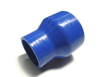

  • Хочу поставить нулевик.
    Внутренний диаметр патрубка 84мм, внутренний диаметр нулевика 102мм.
    Нужен переходник. Что-то найти не могу...

  • а ещё можно силиконовый переходной пайпинг купить и и быть как все люди, рублей 600-800 стоит он.
    бывают красные, синие и чёрные.
    Где продаются у нас хз, но думаю пошукать по автоградам.

  • VLD вам правду говорит и внешне можно сделать красиво (если взять не обычную стеклоткань, а к примеру кусок карбоновой. или хотя бы её имитации, даже её хватит дял даннйо задачи, и под лак)
    Даже впускные делают из стеклопластика, да и именно то что вам нужно есть "конвеерного" производства из стеклопластика.
    Но всё же проще купить предназначенный для этого силиконовый переходник, а уж если делать из стеклопластика то заменить гофру на цельный кусок, а не городить кучу переходников.

    вам уже дали 2 дельных варианта:
    1) купить готовый переходник силиконовый. который собственно и существует как раз для того чтобы совмещать патрубки разного диаметра во впуске
    2) человек вам сказал что сделает, по абсолютно приемлемой цене.
