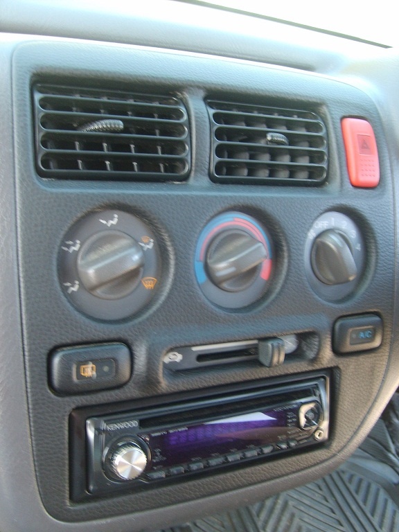

  • Ну какая пленка.
    Есть такая вещь, как иск. кожа.
    Вот как это выглядит.
    In My Humble Opinion

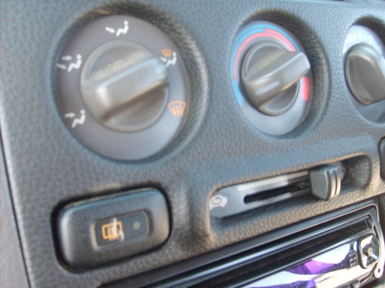

  • Вот крупный план.

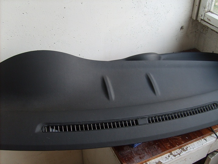

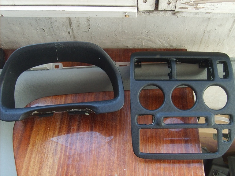

  • Где брать материал и как делать - тут.
  • ну оч неплохо!
  • я бы сказал, идеально для салона.
    главный затык - в правильной разборке и сборке панели. тут нужно время и внимательность. если подрабатывать арматурщиком не приходилось - нужно взять на вооружение фотоаппарат и блокнот. ну и маделин не помешает, чтоб сверчков не понаделать...
