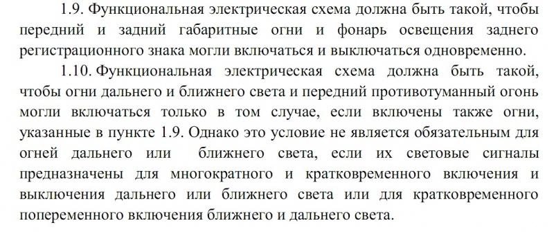

  • а вот из технического регламента о безопасности колесных транспортных средств, приложение 3 :

  • :agree: я в такие дебри не добрался:улыб:осталось тока выяснить есть ли запрет на установку отдельных ходовых огней
