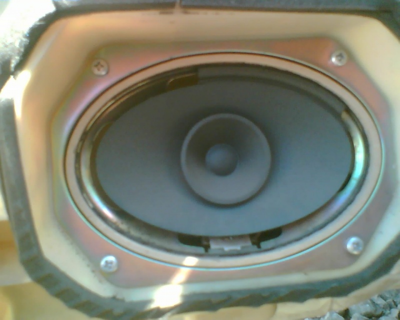

  • вобщем вот что осталось от штатной колонки в передней двери: купил просто то что нашёл по размеру 4х6 и поставил не мучаясь.

  • эт время им пришло, подвес пересох и развалился. А по сопротивлению такие же купил? А то частенько штатные стоят 8-ми Омные, даже 6-ти несколько раз встречал. Ну по крайней мере раньше были.

  • эти 4 ома, купил на 2, но у них на коробке написано что тру4Ом:улыб:капец с этим маркетингом
    Сколько бензина не лей, всё равно на заправку ещё раз ехать .....
  • а на динамиках то сколько написано, потому что на коробке могут все что угодно понаписать :biggrin:

  • 2
  • угу, а старые 4, а новые 2
    это не есть гуд, усилок на магнитоле может навернуться :not_i: если они там ни какие нить перемудренные и на клеммах уже 4ОМа, поэтому на коробке и исправили

  • Может быть такая штука - динамики компонентные , мидбас двухомный , а при подключении через кросс - четыере.
    "В беседе с женщиной есть один болезненный момент. Ты взываешь к логике и здравому смыслу. И неожиданно обнаруживаешь, что ей противен сам звук твоего голоса..." С. Довлатов.
  • по всем спекам все колонки этой серии имеют сопротивление 2 ома, не знаю зачем они так сделали. ну и фиг с ней, с этой балалайкой - сгорит значит пора уже:улыб:

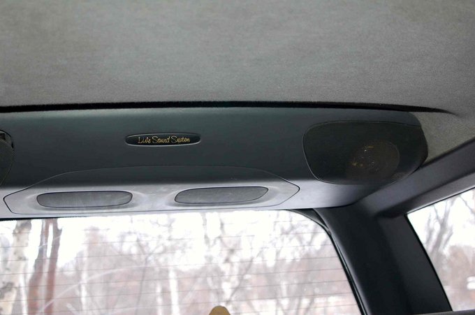

  • В ответ на: штатный коаксиал? это на чем?
    неделю назад продал Кариба 1992 года. Там штатные стояли спереди pioneer TS-1018II carrozzeria вот здесь фото
    плюс там еще в багажнике под потолком висит полка штатная с 4-мя динамиками Live Sound System (2 сабвуферных и 2 обычных) :), под сиденьем водителя лежит блок усилителя идущий назад.
    Вот я понимаю раньше машины делали :respect:
    Еще в начале 90-х была комплектация Митсубиши Либеро с такой же схемой, в багажнике под потолком 4 динамика.
