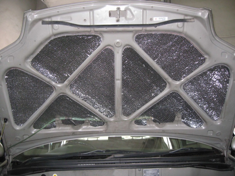

    2. Капот - Акцент 10 ЛМ КС (фольгированный звукопоглащающий материал);

    Всем спасибо за советы. Порекомендовали мне человека, уже задаток на материалы отдал. Во вторник машину отдаю.
    Без снятия панели, пол+потолок в 2 слоя, двери в 4. Стоить около 15тр с материалами будет. По результатам отпишусь.
    Человека рекомендовали в ЛС, видимо на то была какая-то причина.:) Тут контакты писать не буду. Сам отметится, если захочет:)
    Toyota Vitz 2005 1.3-> Mercedes CLK 2002 2.3 Kompressor-> Kia Sportage 2012 Biturbo T-GDI
  • Материалов на витц уйдет тысяч от 7, если без панели и фанатизма. Мне интересно, а часть клипс новых будут? И протяжка проводов в двери под акустику? .А то потом потрошить двери.. А так да, вполне адекватная цена, если на материалах не экономят. Не жадный мастер.:улыб:
    Секс, наркотики и чикен ролл.
  • материалов ушло приметно на 8т , клипсы все целые , одна была сломана на стойке , похоже при установке до меня , заменил .

  • В ответ на: Напишите, потом как сделали. Тоже хочу себе сделать шумку, может обращусь к вашему мастеру
    За что заплатил- так и сделали:)
    Лексуса из тойоты за 15тр никто не сделает:)
    К тому же все это очень субъективно, ну не помню я уже как громко до установки шумки у меня шины слышно было и на какой скорости:улыб:Мне честно перед установкой сказали: будет лучше, но шумы все-равно полностью не уйдут. Как сказали - так и есть.
    Шумы остались, но они стали тише.
    Как машину забрал - сразу заметил. Вроде по звуку около 60 еду, на спидометр посмотришь - 80-90.
    Раньше приходилось на 90 повышать голос, что бы поговорить. Сегодня с народом на заднем сиденье спокойно говорил, голос не повышал.
    Магнитолу тоже ниразу не хотелось громче сделать.
    Шум ветра раньше около 60 появлялся сразу и громко, сейчас на 60 появляется легкий шепот, на 90 его уже хорошо слышно.
    Басы на штатной акустике стали лучше.
    Про шум шин не скажу, вроде тише, но все-равно есть. Первый раз за зиму в пробке услышал свои шипы на асфальте, видимо потому, что прислушивался.:улыб:Еще машина стала немного тяжелее. Но к этому я за первые 10 мин привык.
    Еще стало теплее в салоне:)

  • пардон, а зимой теплее будет если все это сделать?
    обязательно компонентное утепление?если толко изопластом проклеить 6 мм , хуже будет?
  • по Изопласту ничего не могу сказать. Теплее, безусловно, будет. тепло в салоне зависит от температуры теплоносителя (тосола. или антифриза). соответсвенно рабочей температуры двигателя (прогрелся или нет). У тепляйте двигатель. Вариантов на рынке много. На моей машине утеплен капот.
  • ну да, капоту будет тепло. насчет двигателя - вопрос. это примерно как на ночь подвешивать над собой одеяло...сантиметрах в 10ти
    а срыв потока - лишь потока срыв
  • Согласен. Теплоизоляция не дает капоту нагреваться от двигателя и не происходит (зимой) таяния снега. нет намерзания наледи на капоте. а двигатель, как одеялом. как Акцентом или даже войлоком укрыт получается только сверху и в любом случае будет остывать, но медленее. чем без утепления.
  • Для того и накрыват, чтоб медленнее остывал, нет такой задачи у одеяла полностью сохранить тепло под капотом
    Toyota Caldina AT211-7A ЗЫЫыыы, драг АГЛЛЛЛЛ!!! Красиво жить не запретишь, но помешать можно!!!
  • с двиглом то ясно - медленнее остывает, быстрее греется, но! непонятно - утепление салона имеет смысл?ну против обычного?допустим, есть просто королла, езжу на ней зимой, потом утеплю, проклею шумку и что - будет реально теплее зимой?что тише будет, скорее всего и сверчки уйдут вероятно, верю, но вот момент утепления мне сомнителен чуть чуть, хотя было б здорово
  • Сверчков ток добавится, скорее всего. Никто же клипсы не будет менять. А без шумоизоляции потолка и пятой двери\багажника. Вообще нет смысла что-либо утеплять\убирать шум. Только если двери под музыку в три слоя проклеить.
  • Теплее станет с большей вероятностью чем тише:улыб:
    Если Вам для тепла нужна доработка - то 5 мм пенофол - Вас спасёт, но естественно оклейка вкруг.
    злой добряк
  • У меня тоже просто королла 121 кузов. Шумоизоляция полная. Теплее в салоне станет, хотя многое зависит от производительности печки, состояния резиновых уплотнителей. Если у Вас в машине холодно (я имею ввиду короллу) есть смысл искать причину в системе охлаждения или двигателе. Если двигатель не выходит на рабочую темепратуру, то и печка работать будет соответсвенно.
  • ну я хочу все вкруг сделать, и потолок , и двери, и пол.клипсы - а чего б их не поменять?они ж копейки стоят.а сверчки - все же плотнее будет, почему они останутся?
  • не грузись. и меньше слушай сказки. любой элемент на клипсах либо крепится, либо нет. да и маделин в цене не дорог. главное не торопиться. и поменять хорошие японческие клипсы на китайские рассыпушки без особой на то надобности, способен только идиот...
