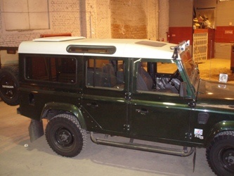

  • Щас закончу установку такого люка на Дефендер - выложу фотки

  • Я его все еще делаю, клиент попросил почти полностью переделать крышу.

  • дефендер, смотреть можно
    Мне пшеничного сока, без мякоти..
  • С люком на Дефендере фактически заночено, осталась только перетяжка потолка в другой цвет.
    Объясню почему процесс оказался таким долгим, так как авто сделано из алюминия, традиционных подход здесь не прошел - слишком мягкая крыша. Пришлось отказаться от пластиковой рамки люка и изготовить такую же алюминиевую. Затем крыша была дополнительно усилена ребрами жесткости, так как понятно для каких целей этот люк предназначен. Далее фото

  • еще
  • и еще
  • и на последок

  • Ребра жесткости понятно зачем....Но вот почему было решено люк в багажном отсеке разместить???
    Машина же для охоты,если я верно понял?
    как то странно....
    Сам задний люк к слову сказать смотрится симпатично,не понял только куда он откидывается(или просто снимается при необходимости и хранится в салоне?)
    Хорошо, буду совсем без подписи.
  • Люк ведь для охоты, и потому стоит сзади, там и место позволяет расположится стрелку. Крышка без шарниров. Снимается и хранится в машине.
