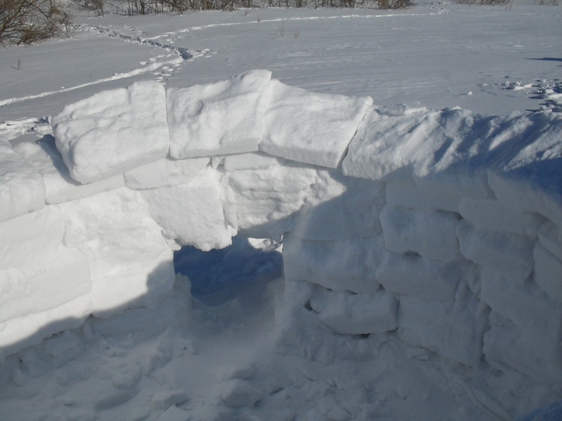

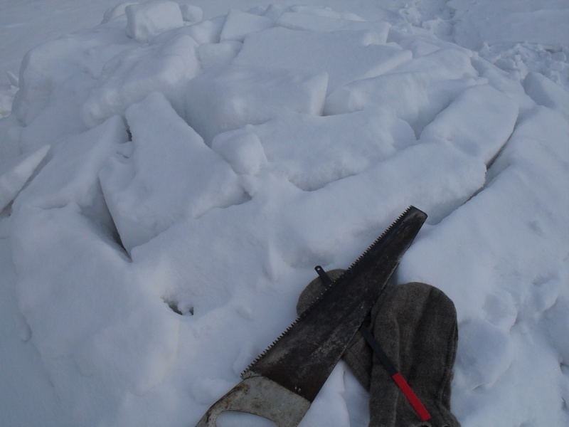

  • Теперь, когда начал заваливать стенку внутрь, пригоняю «кирпичи» поплотнее.
    Сначала пилю.
    Нельзя выразить Невыразимое!
  • Потом надо отодвинуть кирпич и убрать всё лишнее.
    Вообще-то так, как показано у меня на двух предыдущих снимках, делают совсем неопытные чайники. Нет ничего особо сложного в том, чтобы положить кирпич не вплотную к предыдущему, а на нормальном расстоянии, сориентировать его, то есть повернуть на нужный угол, и сделать кромки двух «кирпичей», которые потом будут касаться друг друга, плоскопараллельными, потом убрать всё лишнее из зазора, и только после этого придвигать новый кирпич к старому.
    То, что у меня на фотках получилось так, как получилось – не есть моя низкая квалификация каменщика, а есть – низкая квалификация меня-фотографа.:улыб:
    Впрочем, если Вам угодно думать про меня иначе – Ваше право!:улыб:

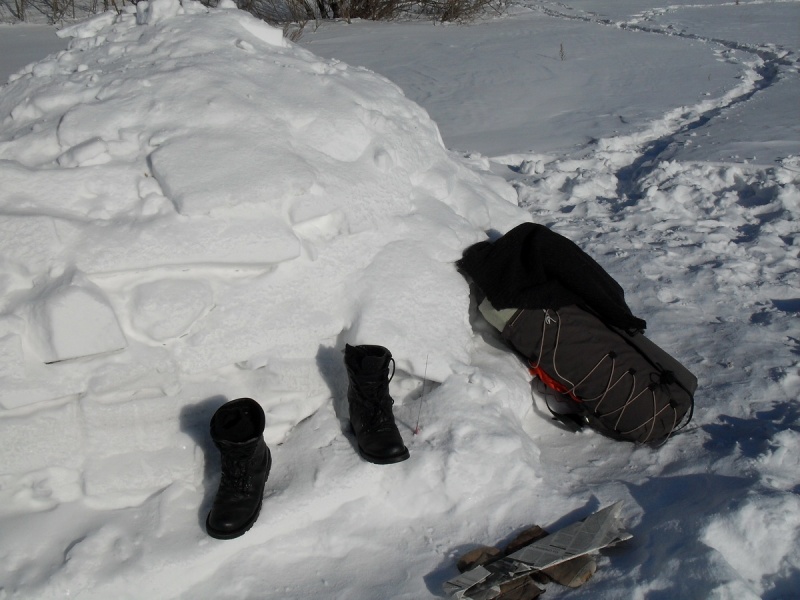

  • Выше пояса стало жарко, снял лишний свитер. А ботинки снял сразу, как на место пришёл. Работал в валенках. Как закончил работать – переобулся обратно в ботинки без проблем. На солнцепёке – тепло, ботинки совсем мягкие.
  • Пока делал арку-вход, ряды делал ровные. Кирпичи арки стоят на ребре в два слоя, получилось их высота как два нормальных ряда.
    А теперь перехожу к непрерывному ряду спиралью.
    Дело в том, что, когда будет крутой уклон у кирпичей, надо, чтобы каждый следующий кирпич опирался на предыдущий. Потому что первый кирпич ряда (при классической порядовке), у которого нет предыдущих, положить будет просто невозможно.
