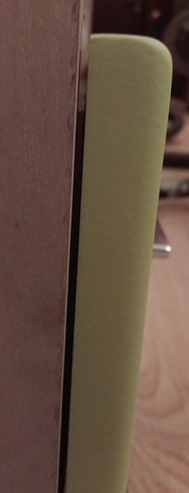

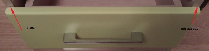

    Возник вопрос при установки ящика на роликовых направляющих. При задвижении идёт перекос ящика и фасад с одной стороны не плотно прилегает к коробу. Нужно дожимать чтобы прилегание исчезло, но ящик (фасад) смещается на пару мм влево.
    Геометрия ящика, короба ровная, направляющие установлены симетрично и по уровню.
    Где причина проблемы?
    • зазор справа 2 мм, при дожатии зазор исчезает, но фасад
    • с торца зазор равномерный, справа его нет

  • Промерил ещё раз. Расхожение диагоналий 0,5 мм. На диагональ 57 см это думаю незначительно. Грешил бы на короб шкафа, но 1 ящик встал ровно, 2 имеют щель по 1 и 2 мм соответственно слева и один 1,5 мм справа. Интересно бывает дефект направляющих? Гдето я ошибся, но где?
    Разность между проёмом под ящик и шириной ящика 26 мм.
    Сейчас выравнил, вставил спички спереди под левую и сзади под правую направляющую ( или наоборот взависимости где щель),но это как то делитанствоми попахивает.
