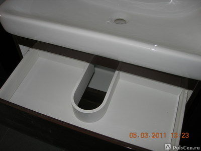

  • Уважаемые коллеги,в связи с узкой специализацией,не приходилось сталкиваться с очень широкими ящиками.Знакомый из разряда-не откажешь,просит собрать ему в ванную комнату тумбу под раковину шириной 1200,состоящюю из двух выкатных ящиков на доводчиках,глубина под 500 ,или около того,материал 16 мм влагостой.Как сие чудо открываться и эксплуатироваться будет?И если норм ,то какую систему из ассортимента цмф применить,всех с наступившим

    Тут еще посмотреть надо - корзина то под мойку такого размера найдется,или колхоз будешь сочинять?
    а срыв потока - лишь потока срыв
  • [цит ставить два ящика на один фасад.
    там сливное колено,два не вариант

  • Осталось тебе профиль под сифон найти,деталька копеешная,но, сцуко, редкостная...
  • всегда дно в ящик в ванную под сифон делаю из того же лдсп, дно с вырезом и лдспухой по периметру выреза, размер любой естественно, не какой подвязки к стандарту
  • так и здесь все так же. любые размеры,только вместо трех досочек вокруг выреза - одна дуга из пластика. кстати, в мдм-комплекте они в каталоге указаны. после выходных уточню, есть ли в наличии ...
    Исправлено пользователем Shimbun (06.01.14 09:21)
  • Кстати,в цмф действительно, есть вариант без колхоза - smartbox 1200х500 под мойку. 2100 за комплект. Белый. Как раз твои размеры.
