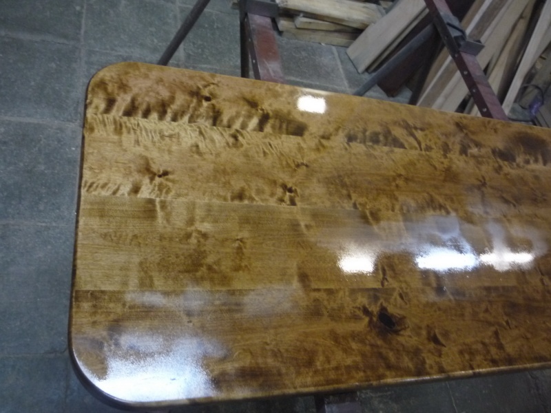

  • Делаем столешницы под заказ из термоберезы искусственный камень рядом не стоял по характеристикам (при температурных нагрузках расплавляется) и красоте.
    Для столешниц применяем высокопрочный, высокотемпературный (166С) лак шесть слоев по цене в два раза дешевле чем искусственный камень м2 стоит 9000 руб.
    Да еще можно сравнить с натуральным камнем ну тут еще одна загвоздка морковка, свекла просто супер не выводимые пятна.

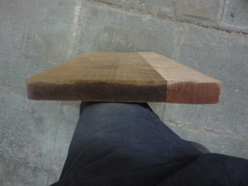

    Да и еще термобереза к воде не как не реагирует по сравнению даже к водостойкому ЛДСП это видно на фото.
    • Столешница из термоберезы.
    • Термобереза с лева с право сухая береза в воде 3 с

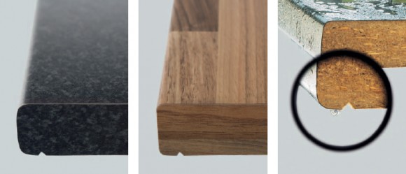

    3. Каплесборник как на картинке.
    4. Минимальный радиус лицевой стороны 5мм. самая малая фреза которая есть, но можно поискать и меньше.
