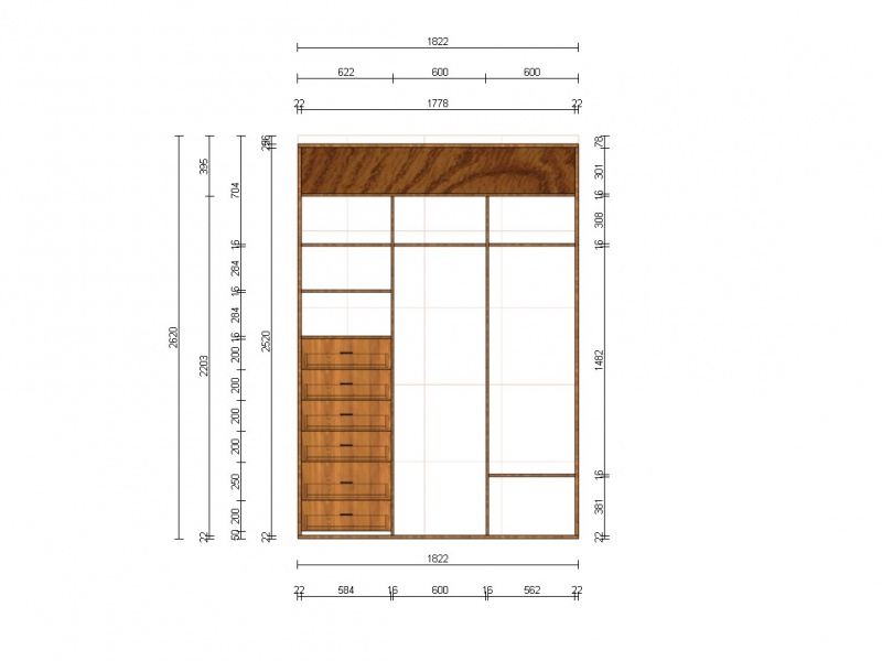

    Возникла необходимость обзавестись шкафом, взял и.... прошу покритиковать архитектуру.
  • Ящиками на уровне пола не удобно пользоваться, двери узкие - будут плохо кататься, их будет перекашивать. И когда две двери (правую и среднюю) откроете, то обнаружите , что ящики не выдвигаются, ибо упираются в двери.
    Я бы сделал две двери. И верх на 1800 прогнётся под собственной тяжестью.
  • Поправляю свою писанину. Когда ЛЕВУЮ дверь откроете ( за которой ящики), то ящики будут упираться в среднюю дверь.
  • Добрый день.
    Почему будет упираться в среднюю, ведь ширина секции 60 см как и двери?!
    1800 провиснет- тм же есть задняя стенка -подпорка(лдсп 16мм), думал оне поможет...)
  • Потому что дверь чуть больше, чем 1/3 проёма. сантиметра на 2,5-3. Чтоб был перехлёст дверей
    При открытии вы дверь не отставляете в сторону, а пододвигаете к другой. . Итого останется на 5-6 см меньше трети проёма.
    Делайте две двери и две секции. 90 см - отличная ширина дверей.
    Я всё знаю! Но практически ничего помню....
  • В случае прогиба поставите трубу 25 мм
  • В ответ на: Ящиками на уровне пола не удобно пользоваться
    Извините, что вмешиваюсь. А если не ящики, то полкой внизу еще менее удобно пользоватся. Если маленькие дети есть, то вполне нормально им отдать нижние ящики.
    А чтобы верх не прогибался, разве направляющая дверей придаст недостаточно жесткости?
    ТС: Я так понимаю, что сборка шкафа делается в лежачем положении, а потом ставится. А высота шкафа у вас, очевидно, под потолок. Учтите, что при подъеме шкафа можете углом в потолок упереться (диагональ боковой стенки у вас 2690 мм при ширине 600 мм).
    PS. У меня опыт -- только один шкаф для себя, так что вопросы от чистого познавательного интереса и с прицелом на будущее:улыб:

  • Доброго времени суток.
    Меня смущает, что если двери будут под 90 см, следовательно, полноценного доступа к средней секции не будет. Хочется, чтоб было все одинаково доступно.
    Если сделать двери чуть уже, чем 60?
  • В ответ на: Меня смущает, что если двери будут под 90 см, следовательно, полноценного доступа к средней секции не будет.
    Сделайте две секции по 90 см. При необходимости, каждую половинку можно поделить(например, в нижней части) И добавить там ящики.
  • из личного опыта:
    делайте каркас шкафа из 22-25 ламината(смотрится лучше и покрепче будет), а полки наполнения можно с 16
    двери конечно надо 2 , а стойку между 2 и 3 отделениям и вовсе можно убрать. и установить общую штангу
    и еще вопрос - где будет стоять этот шкаф? прихожка? Комната?
    Если делаете для себя - не экономте на фурнитуре (переделовать целая песня)
    Не будет, но это не сильно напрягает. У меня похожий шкаф. Размеры такие же, только внутри поделен на 1/3 (полки/ящики/корзины/) и 2/3 (2 полки вверху, вешалка, 1 полка внизу), т.е. у меня нет этой перегородки между второй и третей секцией, вместо нее палка железная.
  • И еще. Вот сверху темное - это тоже полка ведь? Если да, то будьте готовы к тому, что полноценно ею воспользоваться можно только на стремянке (или у вас рост больше 1,8м). У меня рост 1,72м - не достаю нормально, даже стоя на табуретке.
  • В ответ на: Доброго времени суток.
    А там, где будет стоять Ваш шкаф плинтуса есть?
